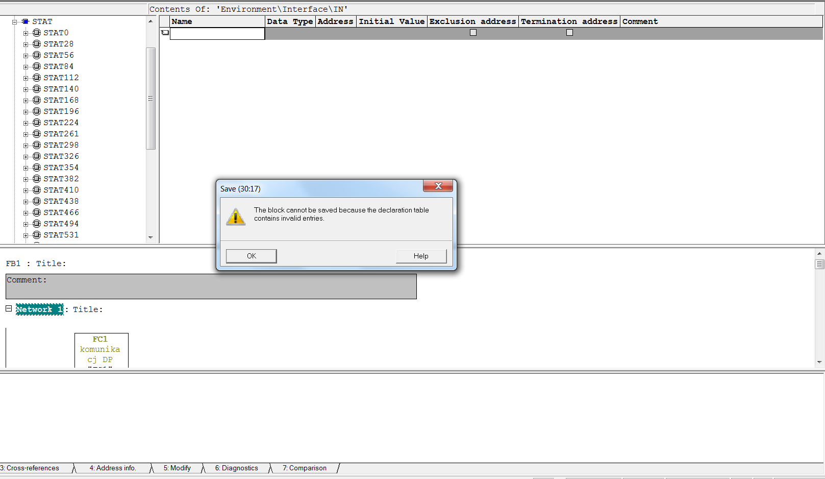

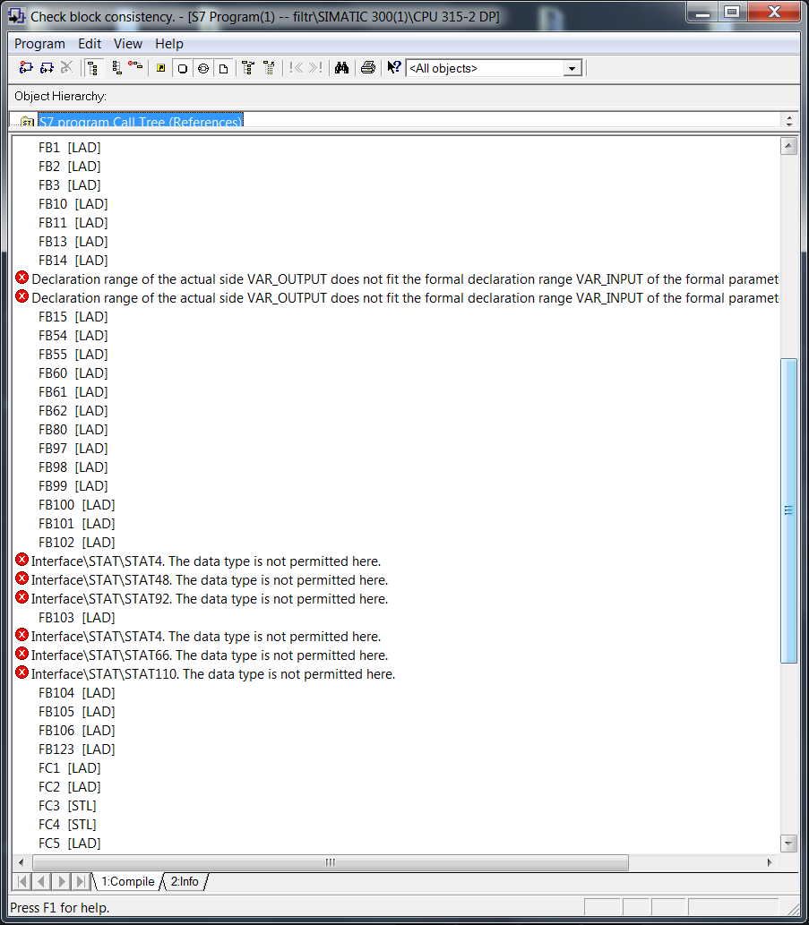

    Przyszła kryska na matyska. Myślałem że o PLC co nieco wiem, ale się myliłem. Ostatnio "znalazłem" na moim zakładzie pracy sterownik PLC zabudowany w systemie filtrów do którego nie było projektu PLC. Zrobiłem upload programu ze sterownika, zmieniłem nazwy symboliczne wejść, wyjść, niektórych markerów i niby było ok. Problem pojawił się gdy zacząłem zmieniać nazwy w sekcji Interface bloków FB. Zmienić można, ale nie można zapisać bloku FB. Wywala komunikat save 30:17 (screen).

    Poszedłem jeszcze raz na maszynę i ponownie zrobiłem upload ze sterownika i.... po otwarciu bloku FB i próbie zapisania "gołego" bloku FB bez żadnej ingerencji prosto po zgraniu z PLC wyskakuje ten sam błąd. Program PLC działa i jest wgrany w sterownik przez producenta maszyny.

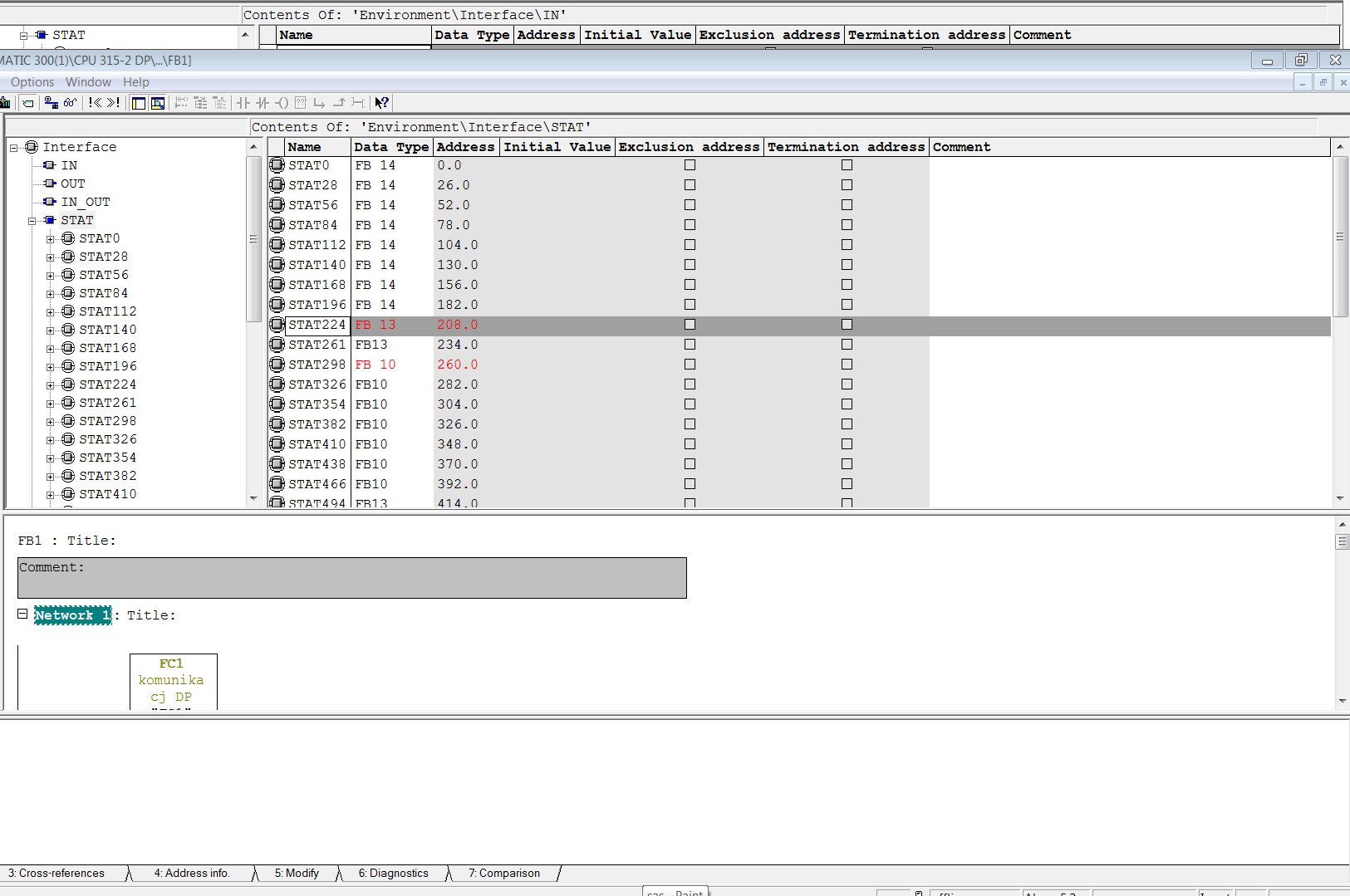

    W sekcji stats bloku FB są liczne odwołania do struktur innych bloków FB (screen).
    Upload z PLC Siemens S7 315-2DP celem wykonania opisów - dlaczego nie działa
    Po ich usunięciu blok spokojnie da się zapisać. Bloki FB do których struktury odwołuje się ten nieszczęsny bloczek FB są oczywiście w projekcie a struktura ich sekcji interface jest spójna z interface bloku z którym mam problem.
    Pousuwałem wszystkie dane typu "stat" z bloku a następnie odtworzyłem je zgodnie z tym co było wcześniej. Błąd przy zapisie nadal występuje.
    Na kopii tego FB sprawdziłem czy problem występuje gdy usunę część z tych zmiennych lokalnych typu stat (i powiązanych z nimi networków). Blok zapisał się bez problemów (no jeszcze z pointerami problem, ale o tym później będę myślał).
    Wszyscy wiemy jak ciężko cokolwiek zrobić w takim projekcie gdy wszystkie używane zmienne mają nazwy "stat" i "temp". Chcę ten projekt jakoś wyprowadzić, dlatego zwracam się do was z prośbą o pomoc, bo mi się pomysły kończą.
    Czy możliwe że obszar danych typu stat jest za duży? Ostatni adres to 778.0 + jeszcze obszar samej struktury czyli około 50 bajtów. Jeśli tak to jak udało się stworzyć taki blok FB producentowi maszyny?

    Próbowałeś kompilować całość? Prawym na Blocks -> Check Block Consistency. Jakie błędy wtedy zgłasza?

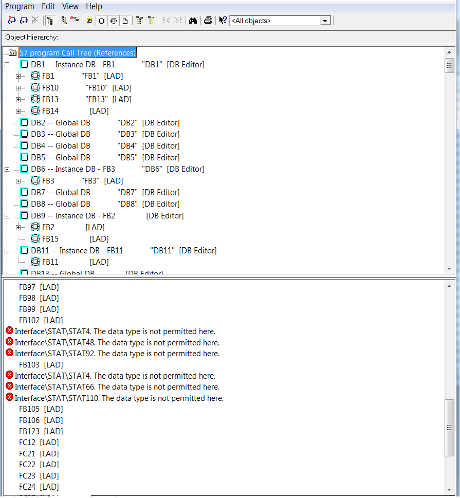

    Nawet nie pomyślałem o skompilowaniu całości ;)
    Wywala błędy jak na screenie:

    Poszedłem na obiekt i ponownie zrobiłem upload sterownika. Od razu zrobiłem kompilację całości. Błędy wywaliło, ale w zupełnie innych blokach FB niż poprzednio (jest na screenie)

    Marek_t3 napisał:
    chętnie przyjmę wszelkie rady włącznie z tymi typu "po ch.... pan to robisz?"
    Dla sportu i dla pokoleń ;) No i jakby sterownik spłonął razem z kartą.
    Do rzeczy. Wrzuciłem do Twojego projektu bloki standardowe FB41, FB42 oraz FC105 z biblioteki i wygląda, że się da coś z tym zrobić.
    Czasem, jeśli blok używa innego, który nie posiada danych o symbolach (podczas otwierania wyskakuje okienko z informacją). Wtedy trzeba otworzyć i zapisać ten blok, żeby info nie wyskakiwało. Odbudowuje się wtedy dane w wersji offline i "naprawiają się" niektóre zależności.

    Pięknie dziękuję.
    Blok zapisuje się jak należy ;)
    Nigdy bym nie wpadł na to by otwierać inne bloki tylko po to by je zapisać ;)

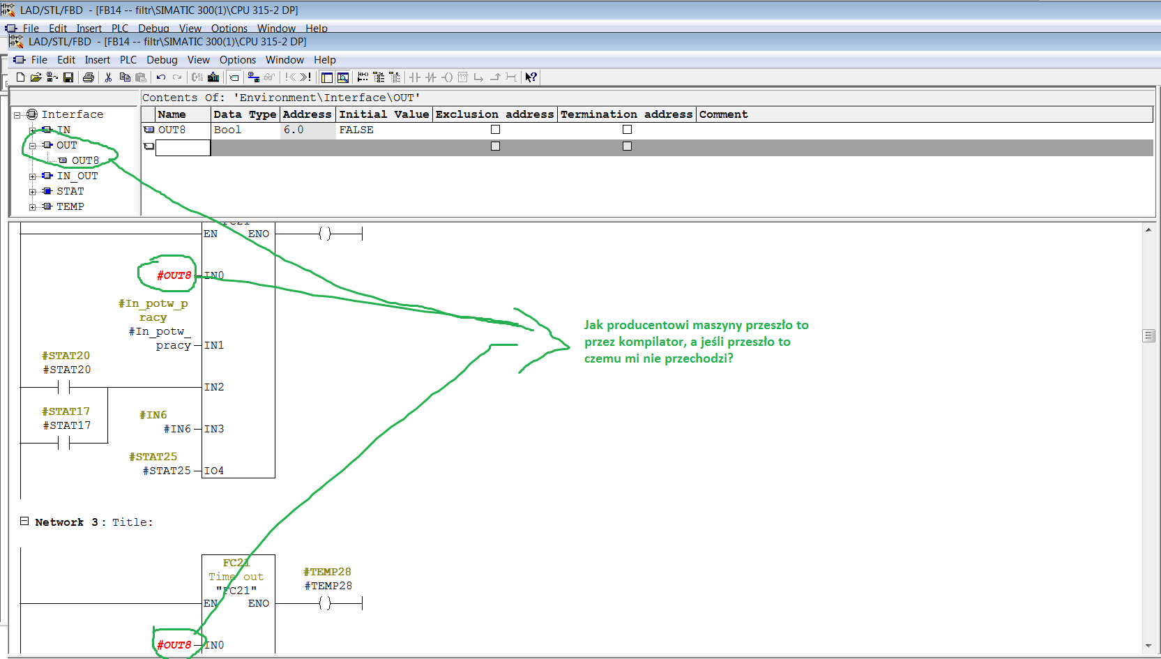

    Teraz inne pytanko. Jak producent to zrobił że zmienna typu OUT w insterfaces w bloczku FB jest używana jako wejście i przeszło im to przez kompilator. Mi nie przechodzi.
    Oczywiście mogę to obejść dodając nową zmienną w STAT typu bool i nią się posługiwać w tych miejscach zaznaczonych na rysunku. Mogę też te OUT8 przenieść do sekcji InOut, lub jeśli ten blok FB jest wywoływany tylko raz równolegle do wysterowania OUT8 dorzucić wysterowanie markera i tam gdzie OUT8 jest użyte jako dana wejściowa podpiąć tego markera. Ale mnie po prostu ciekawi jak oni to zrobili.

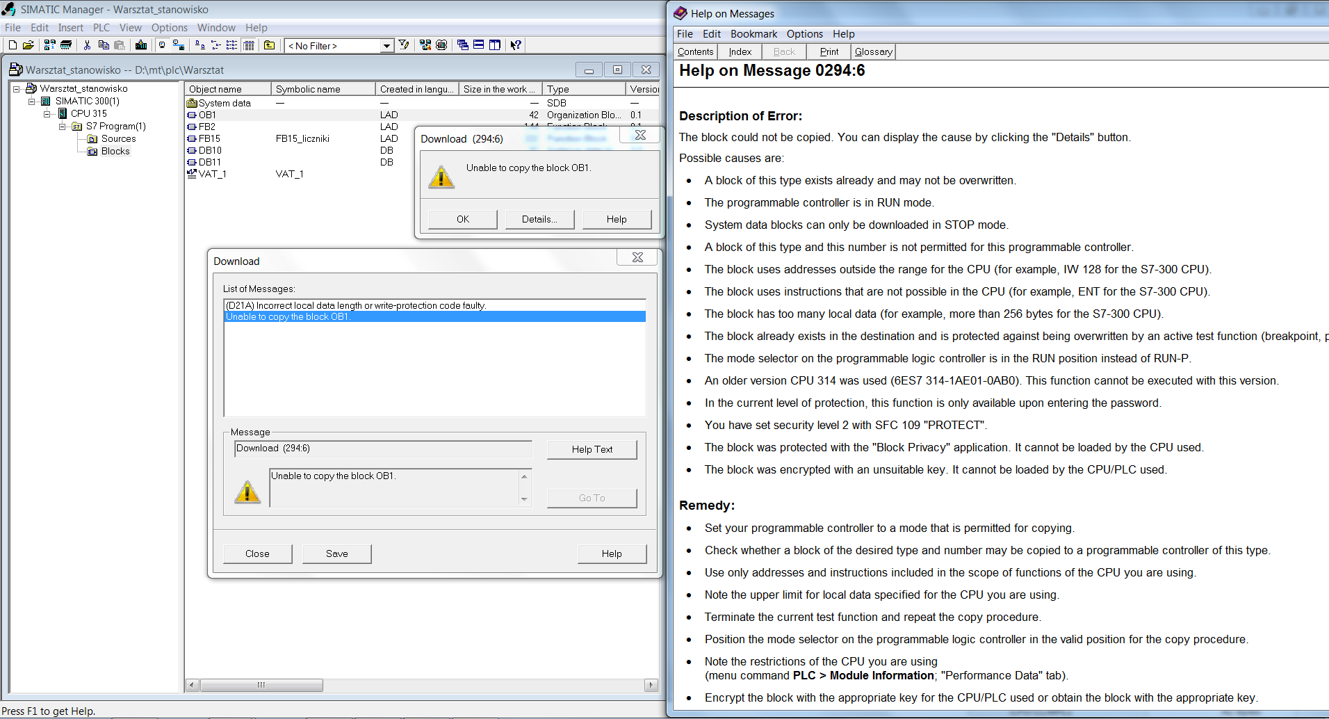

    Na warsztacie mam taki sterownik CPU o numerze zamówieniowym 315-1AF3-0AB0.
    Robię na nim różne próby wgrywając kawałki softu itd. Przy jednej z prób coś nie pykło. No i teraz mam problem, bo nie idzie do sterownika wgrać bloku.. OB1...

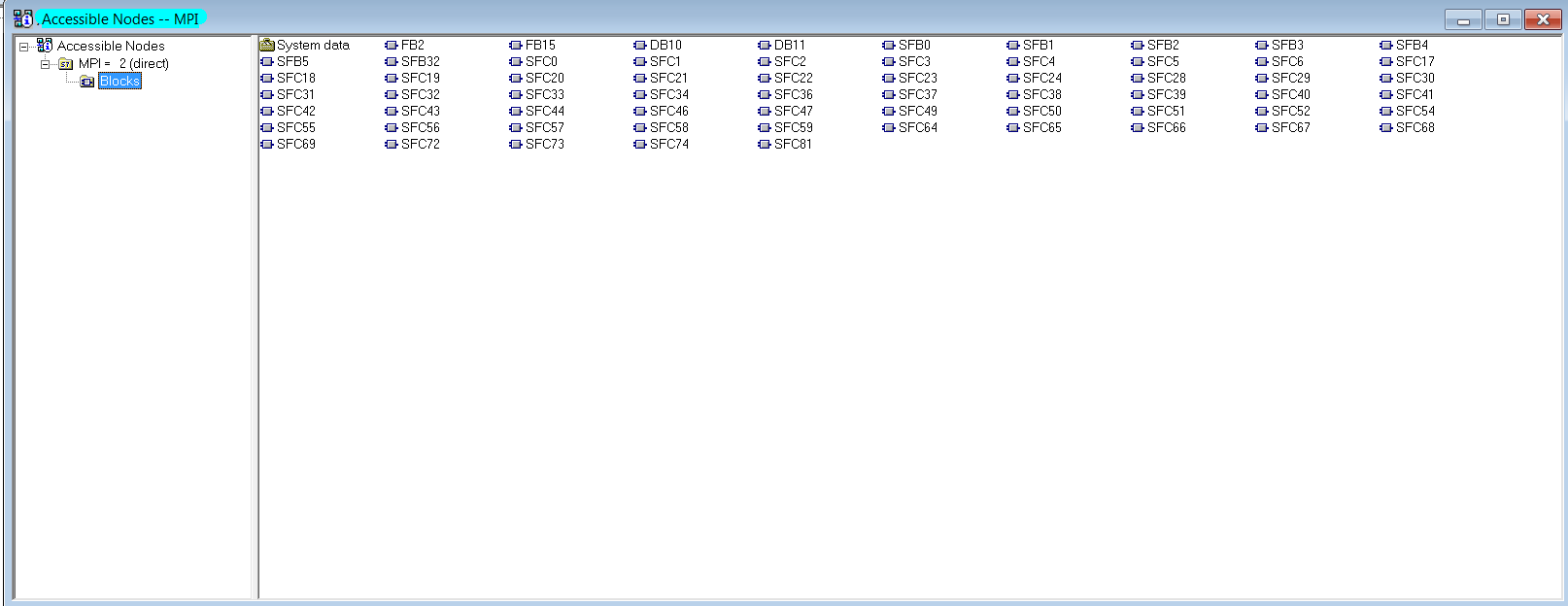

    Inne bloki można bez problemu wgrywać. Tylko OB1 nie chce się wgrać. Zrobiłem procedurę Clear/reset dostępną w menu PLC/diagnostic/setting, wyczyściłem kartę MMC, wgrałem na kartę program... Nic to nie dało. W dispay accessibles nodes widać wszystkie wgrane bloczki, ale OB1 nie istnieje i nie daje rady go wgrać.
    Zastanawiam się czy nie uziemiłem sterownika ;))
    Teoretycznie taka konstrukcja jest możliwa, ale ja osobiście nigdy nie czytam wejść z zasady.
    Co do Twojego kodu to ciekawe z czego to wynika, ale ten blok kompiluje się tylko w STL (z resztą w widoku STL zobaczysz, że z LAD i FBD niejawnie wykonane jest kopiowanie OUT8 na L1.0, a dopiero ta zmienna tymczasowa wchodzi na wejście FC).
    Co jeszcze ciekawsze, to po zapisaniu bloku w STL, można przełączyć widok do LAD lub FBD i wszystko wygląda dobrze i można zapisywać zmiany. Dopiero po kompilacji bloku w Check consistency się rozpada, ale tylko pod warunkiem, że kompiluje coś innego niż STL ;)
    Można to obejść podając na wejście tego FC np.: OUT8 & OUT8.
    Co do OB1, to czy przypadkiem nie zdefiniowałeś w nim czegoś dużego w obszarze Temp? Ogólnie dobrą praktyką jest nie ingerować w obszary bloków OB.
    Jeśli nie jesteś pewny to skopiuj OB1 z biblioteki standardowej. Po rozmiarze Twojego wnioskuję, że nie jest to puste OB1.
