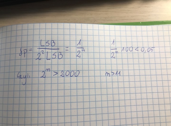

    Przetworniki C/A i A/C PARAMETRY I ZASTOSOWANIE W POMIARACH
    Mam problem z zadaniem : "Ile bitów powinien mieć unipolarny idealny przetwornik A/C, aby błąd przetwarzania
    napięcia odpowiadającego zakresowi przetwornika był nie większy niż 0,05%". Moje próby rozwiązania znajdują się w załączniku.
    Z góry dziękuję za pomoc Przetworniki C/A i A/C PARAMETRY I ZASTOSOWANIE W POMIARACHzadank..jpg (49.24 kB)Musisz być zalogowany, aby pobrać ten załącznik.
