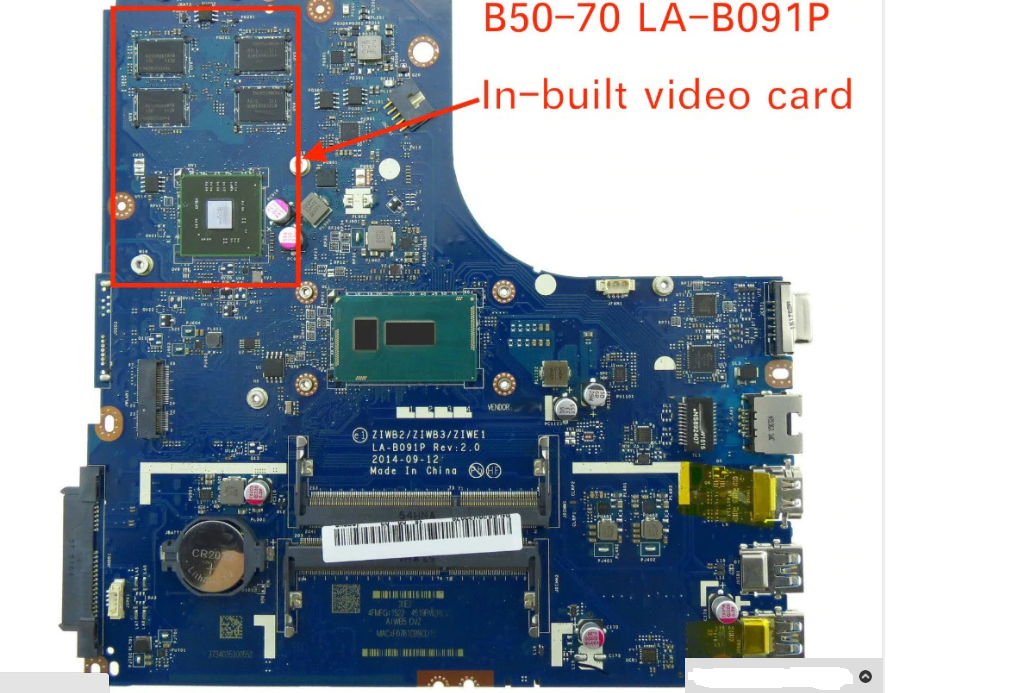

    Nie mam doświadczenia w naprawie laptopów, to raczej pomoc sąsiedzka w przywróceniu laptopa do życia.
    Jest uszkodzona grafika, w laptopie LENOVO B50-80 model 80EW0148PB na płycie głównej LA-B091P z procesorem i3-5005U.
    Po nie skutecznym grzaniu grafiki (miga ekran), zapadła decyzja o wymianie płyty na nową lub używaną sprawną .
    Niestety nie mam sukcesów w poszukiwaniu i stąd pytanie czy da się uruchomić laptopa z dostępną na allegro płytą główną LENOVO B50-70 LA-B091P i3-4005U.
    Bedę wdzięczny za pomoc, lub argumentację naprawy tego laptopa.

    Tak da się
    Porównaj zdjęcia szczególnie rozmieszczenie gniazd złącz tasiemek bo mogą się różnić.

    Na (aliexpress): 100.S+ delivery
    LENOVO B50-70
    i3-5005U Radeon R5 M330 2GB
    LENOVO B50-80 - Uszkodzona grafika, czy są zamienniki płyty LA-B091P i3-4005U ?
    W Germany (ebay) ta sama ok. 120.Euro

    Dzięki, też mam taką nadzieję, że uda się wszystko podpiąć i WIN 8.1 wystartuje.
    LENOVO B50-70
    Witam Cie "Lisek", może błąd że nie napisałem jak szybko muszę uruchomić laptopa (do poniedziałku 2019-01-21).
    Z aliexpress, amazon i ebuy raczej nie skorzystam z uwagi na czas przesyłki.
    Bardzo dziękuje za zaangażowanie :)
    Jest sens walczyć z tą płytą (wymiana), czy raczej doradzić sąsiadce sprzedaż pozostałości i kupno używki z niewielką dopłatą czegoś solidniejszego.

    Kupiłem płytę z B50-70 też z oznaczeniem LA-B091P, i działa :)
    Dziękuję za pomoc.
    Zamykam temat.
