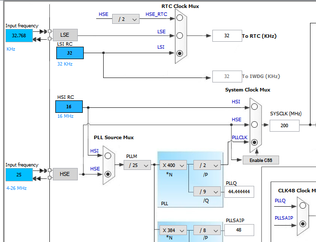

    Do skonfigurowania STM32F746G Discovery używam STM32CubeMX. Nie mogę w CubeMX skonfigurować zegara do RTC w oparciu o kwarc jaki jest na płytce 32.768 kHz. Czy ktoś wie jak to zrobić? W zakładce Pinout ustawiam ten kwarc. Po jego dołączeniu w zakładce Clock Configuracion wyświetla się błąd a na schemacie pomimo przełączenia na LSE zegar RTC = 0.

    1. otwieram nowy projekt w Cube
    2. wybieram Board Selector a w nim 32F746GDISCOVERY
    3. wybieram Initialize all perypherals with their default Mode Yes
    4. RCC jest ustawiony LSE na Crystal/Ceramic Resonator, RTC zaznaczony Activate Clock Source
    5. zakładka Clock Configuration zgłasza błąd
    6. przełączam wybór RTC z LSE, Imput freguency jest ustawione 99999.. na czerwono
    7. wybieram szukanie wtedy w imput ustawia się też na czerwono 0.032768 a RTC 0.000033
    8. jak dam enter wskakuje to co w pkt.6

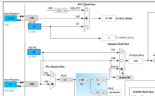

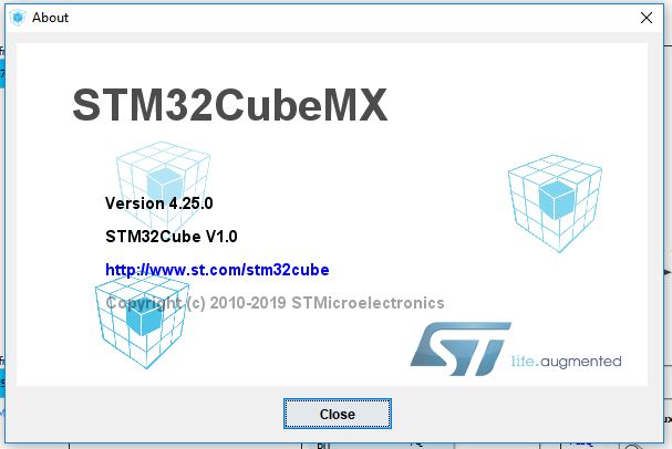

    Nie znałem tej informacji o nie działaniu plugin cube. Właśnie tak dotychczas instalowałem. Wszystko działało poprawnie z wyjątkiem LSE. Nadal działam.
    Pomęczyłem różne konfiguracje i doszedłem do wniosku, że CubeMx gdy się zainstaluje jako oddzielny program a w Ecsplise zainstaluje się SW4STM32 bez pluginu to mogę brać do RTC sygnał z LSE.
    Dziękuję za pomoc i inspirację,
