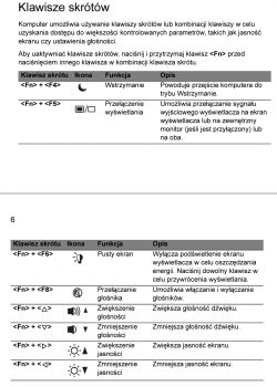

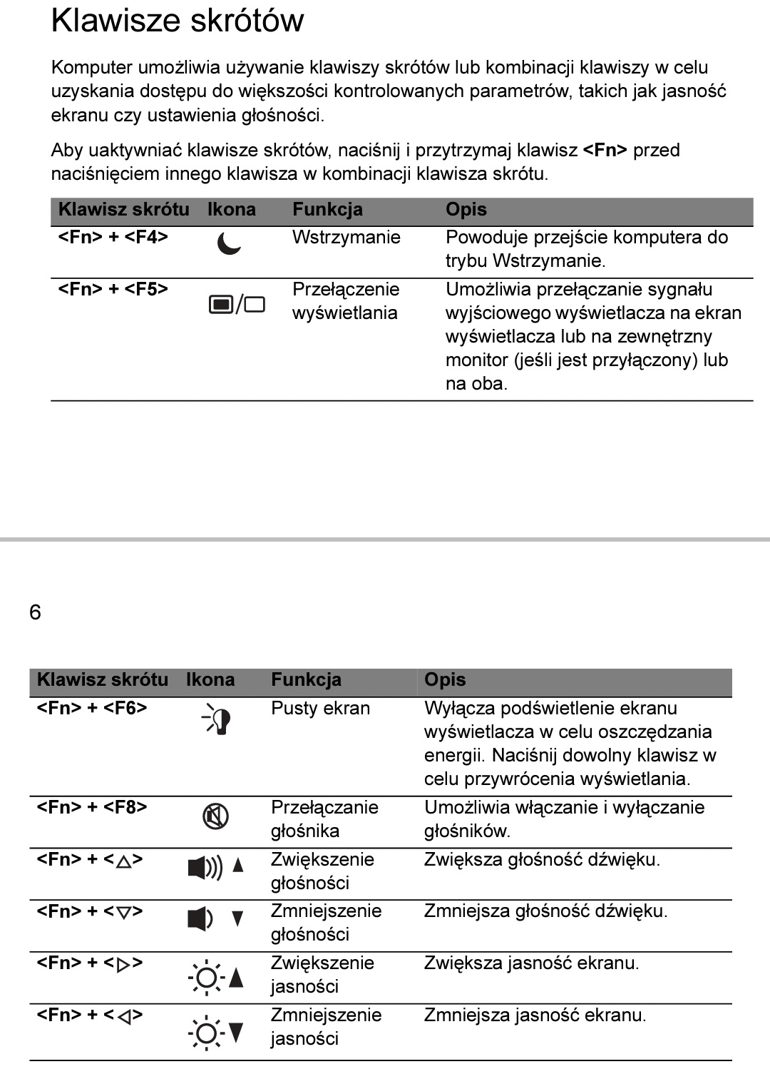

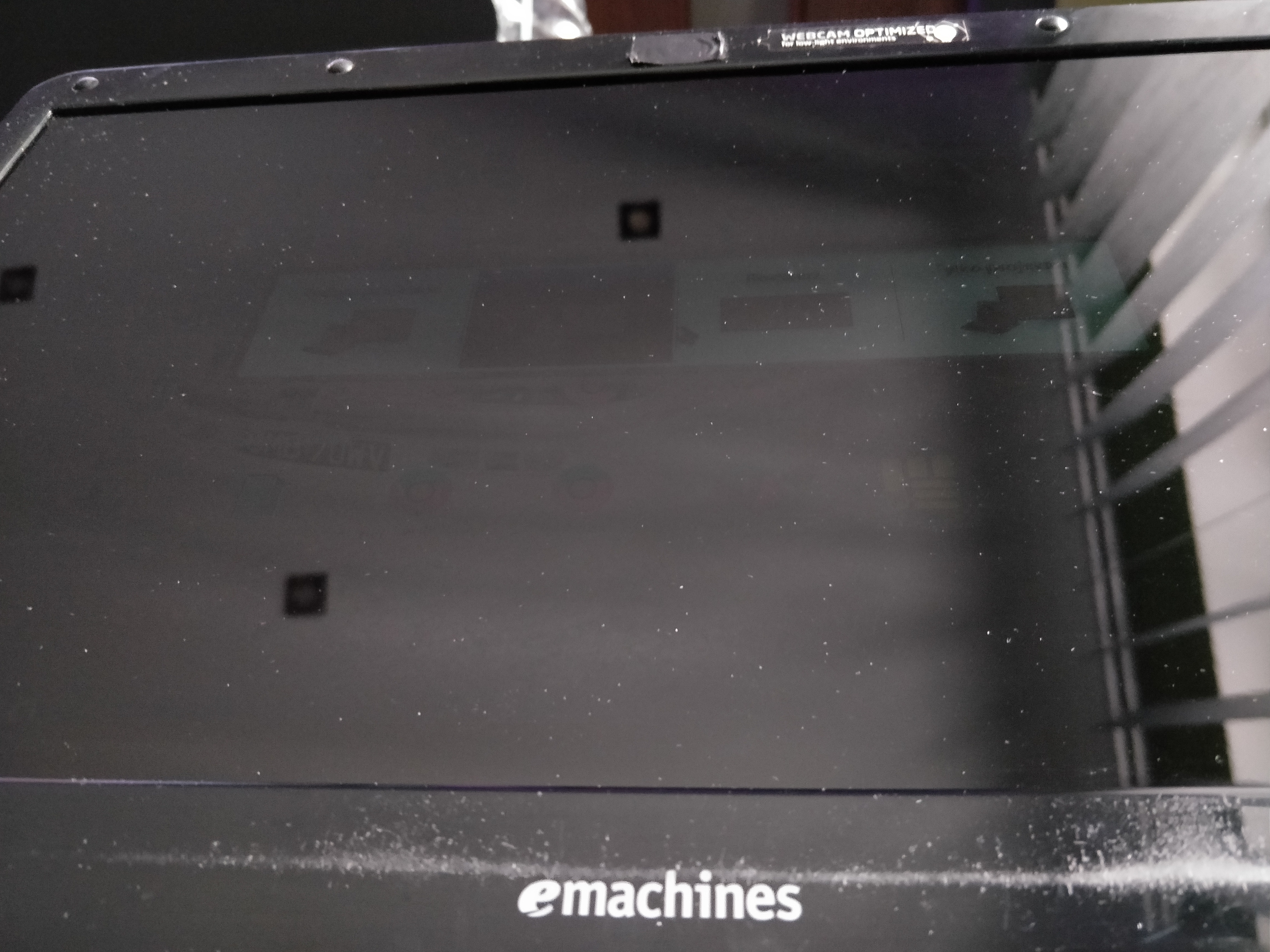

    Dostałem od znajomego mechanika laptopa jak wyżej - staroć, ale do jego potrzeb wystarcza.
    Laptop się uruchamia, przy pierwszym ekranie widać logo powitalne, później obrazu brak. Dopiero pod odpowiednim kątem, widać słabe podświetlenie ekranu.
    To co na ekranie laptopa, wyświetlane jest na zewnętrznym monitorze poprzez VGA. Na kilka sekund(od 1 do 10) "pomaga" wduszenie Fn+F6, czyli podświetlenie.
    Czy to wina inwertera od podświetlenia matrycy?

    Witam. Do sprawdzenia inwerter czy ma napięcia zasilania jeśli tak to świetlówka do wymiany lub upalony przewód przy niej.

    Może być też uszkodzenie na płycie, uszkodzona taśma matrycy lub świetlówka. Na początek podłącz inną świetlówkę na próbę.

    Obstawiał bym na świetlówkę.
