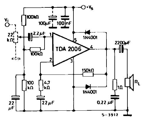

    Problem polega na tym że wczoraj podczas oglądania TV nagle ściszył sie niemiłosiernie dźwiek do poziomu ledwo słyszalnego, podgłośnić się nie da można tylko ściszyć jeszcze bardziej i wrócić później do tego poziomu ledwo słyszalnego -> wniosek: obniżył się próg głośności fonii. Tak więc rozebrałem TV i zacząłem w nim grzebać ale nic ciekawego nie znalazłem, żadnych zimnych lutów, uszkodzonych elementów ani nic takiego. Pogrzebałem jeszcze trochę i zamknąłem, włączyłem i dalej kicha...., rozebrałem jeszcze raz, pogrzebałem i zamknąłem, włączyłem i działa OK ... z tym że pewnie w każdej chwili może się spartolić ... Może mi ktoś powiedzieć co może być przyczyną?? jakie elementy odpowiadają za regulację głośności w tym telewizorku?? Schemat tego TV jest na elektrodzie :

    Takie objawy mogą dawać zimne luty. Ich się nie sprawdza, tylko poprawia. Popraw wszystkie w torze fonii (dużo kalafonii).

    Sprawdź kabelki dochodzące od głośników do płyty głównej, mogą być zimne luty w gniazdkach lub na połączeniach.
    Zjawisko które opisałeś może powodować drastycznie powiększona rezystancja głośników (zimne luty, pęknięte przewody, uszkodzenia cewek w samych głośnikach).

    Jeżeli chodzi o sprawdzanie zimnych lutów to właśnie je przelutowywałem i nic to nie pomogło, co do przewodów od głośników do płyty głównej to też są na 99% dobre bo ruszałem nimi i rezystancja praktycznie zero, tak wieć to raczej nie one. Ma ktoś jeszcze jakieś pomysły??

    Jeśli jest on na chassis 111-896G to powinien tam być końcówek mocy TDA2006. Przyjżyj się elementom w jego pobliżu a zwłaszcza takiemu elkowi za wyprowadzeniem pin4, może się po prostu wysuszył lub zipie ostatkiem sił? Ogólnie posprawdzaj elki w pobliżu TDA i napięcie zasilające (pin5), tu masz zbliżony wycinek obiektu zainteresowań:

    OK lukne na niego na weekend być może, dzięki za pomoc.
    O dziwo na razie przez trzy ten TV gra i wszystko jest OK.
    To sprawdze jeszcze ten trop i temat uważam za zamknięty.
