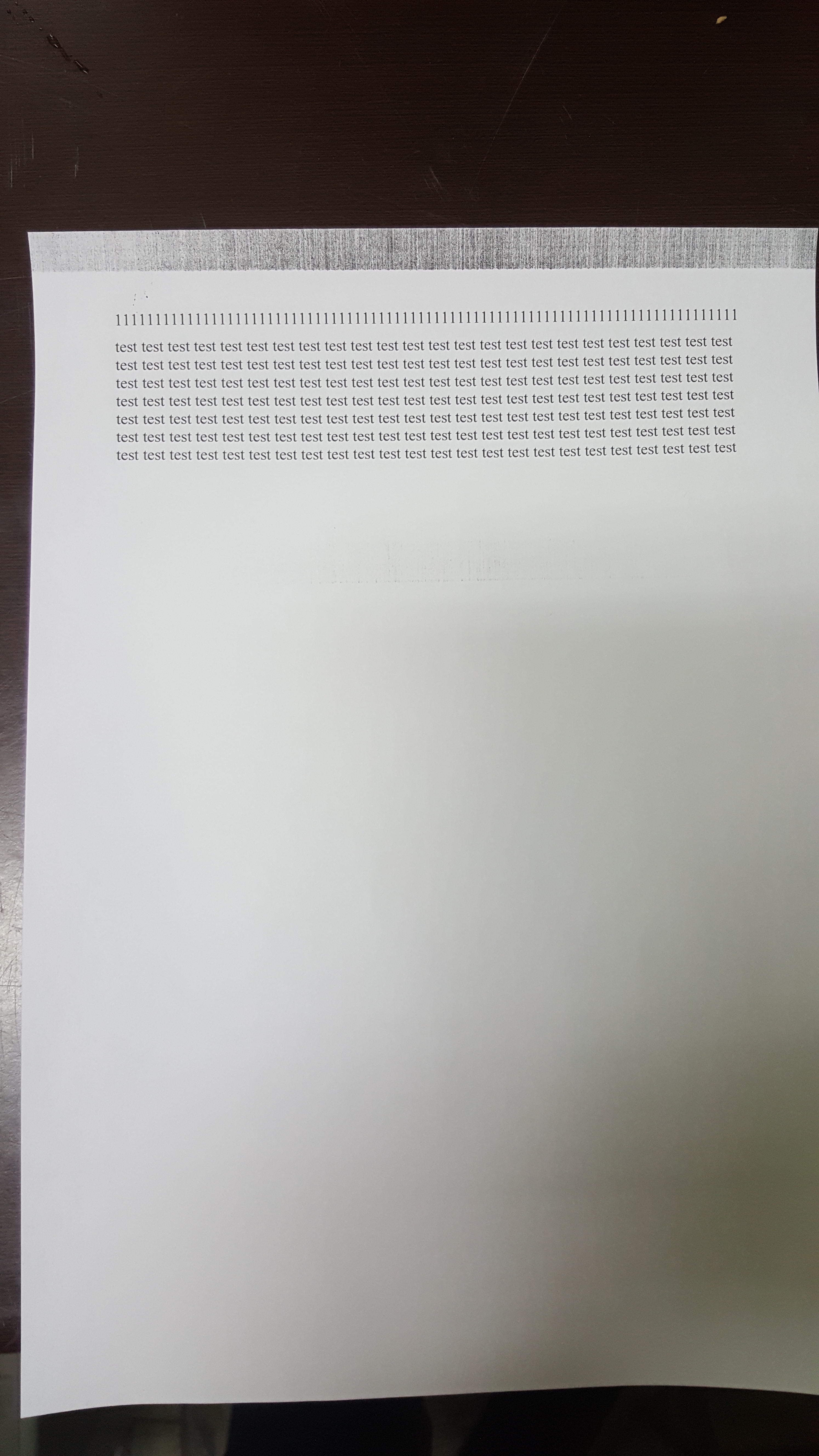

    Przy wydruku pojedynczych stron wydruk jest b ładny. Przy puszczeniu wydruku w dupleksie pierwsza strona ładna, a na drugiej pasek o szerokości około 5 mm na samej górze strony, później wydruk już jest dobry. Wymiana tonera, bębna nic nie zmienia. Toner, bęben w innej drukarce drukuje dobrze, przełożenie z dobrze drukującej nic nie pomaga.

    Zawsze druga strona przy wydruku w dupleksie ma pasek jak na zdjęciu.

    dr.master napisał:
    Rozbierałeś i oglądałeś jak wygląda grzałka ?
    Drukarka jest w serwisie .... I powyższa sugestie sprawdzili z tym że ten pasek pojawia się zanim kartka wejdzie do fusera. Żeby było zabawniej kupiłem na allegro druga taka sama drukarkę żeby była za dawce części na podmianę .... I drukarka która przyjechała też robi taki pasek w zależności od bębna jest on mniej lub bardziej widoczny ale i tak występuje.
