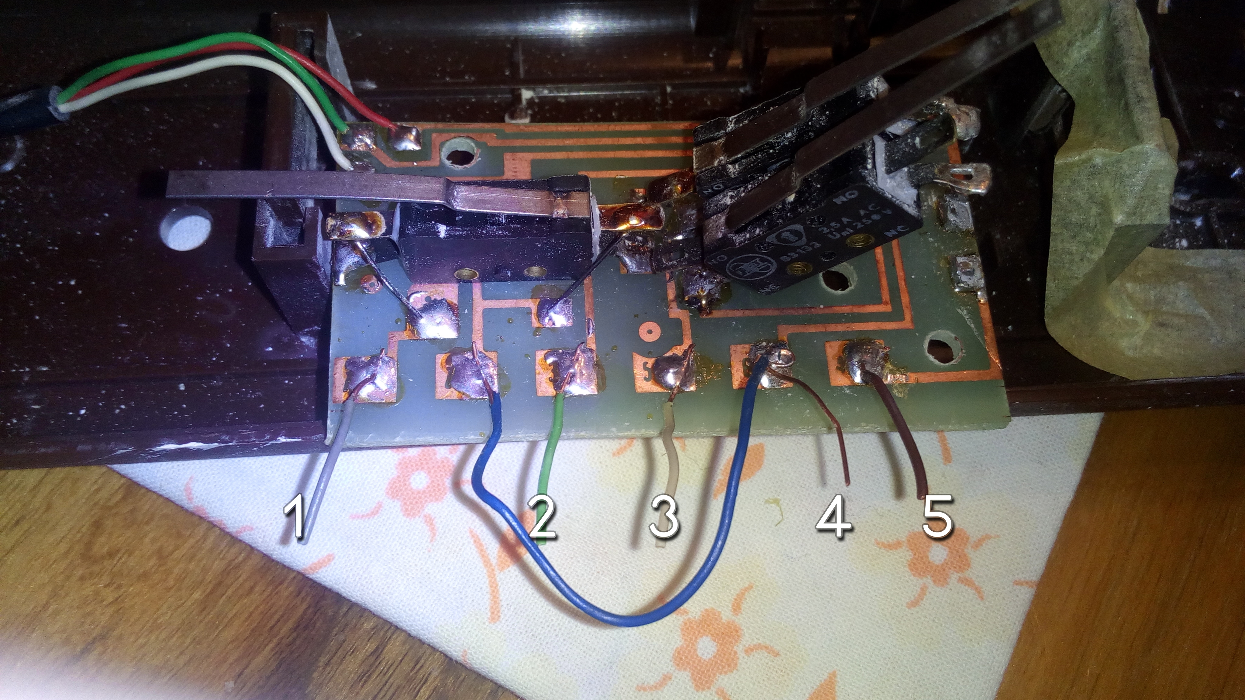

    Witam nie jestem w stanie zidentyfikować starej słuchawki ale mogę zrobić dodatkowe zdjęcia.
    Proszę o pomoc jak to po podłączać.

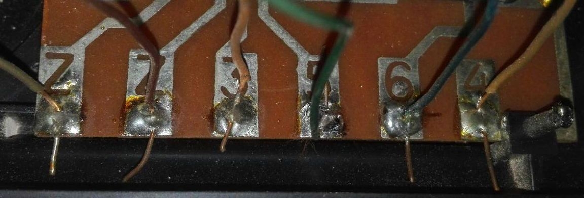

    Po pierwsze źle oznaczyłeś poszczególne punkty lutownicze starego unifonu.
    Tam gdzie masz 2 jest 3, gdzie 3 jest 5, gdzie 4 jest 6 a gdzie 5 jest 4. Dwa pierwsze punkty to Z i Z.
    Stary ma zatem od lewej:
    Z - przycisk
    Z - przycisk
    3 - wywołanie
    5 - słuchawka
    6 - masa
    4 - mikrofon

    Generalnie cyferki 1,2 .. miału pomóc w oznaczeniu, chodziło by ktoś napisał:
    np:
    (stary)-(nowy)
    1- masa
    2-spk
    itd

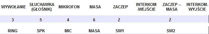

    Poniżej zdjęcie z numeracją oryginalną, bo po co wprowadzać inną i gmatwać całość?
    Wymiana starej słuchawki domofonowej na cyfral smart p5 ?? Jako podłączyć kable?
    Ta numeracja jest ważna, gdy chcemy skorzystać z tabelki zamienników. Tu masz już wszystko "podane na tacy".

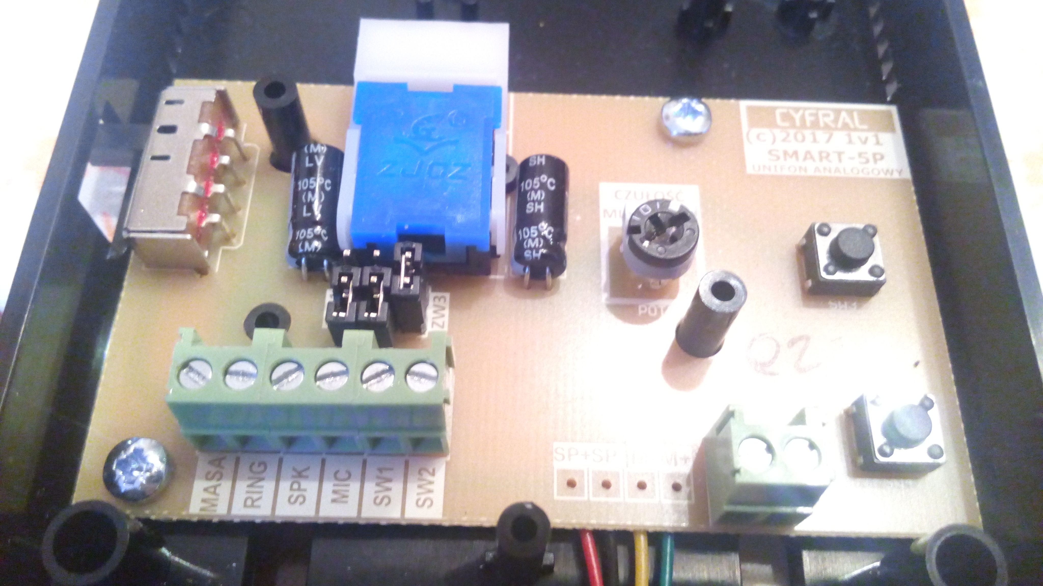

    Musisz też zrobić podobny mostek jak w starym, bo masz instalację 5 żyłową. Był on zrobiony za pomocą krótkiego niebieskiego kabelka między Z a 6 (oryginalna numeracja). W nowym musisz tylko ustawić odpowiednio zworki, czyli ZW1 i ZW2 zdjęte, ZW3 założona.
    Jeżeli nadal masz kłopot to ci podpowiem.
    Nowy unifon Cyfral 5P:
    MASA - goła żyła miedziana (ta na której u ciebie nie ma koloru), czyli nr 6 (lub twój 4)
    RING - zielony
    SPK - biały
    MIC - brązowy
    SW1 - szary
