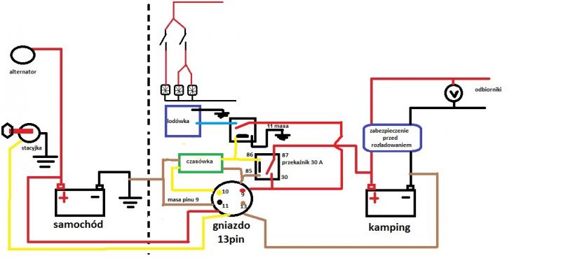

    Zakupiłem przyczepę kempingową hobby 440, która praktycznie nie miała instalacji wewnętrznej 12 V.
    Muszę teraz ją przystosować do zasilania akumulatorowego a także aby ten akumulator doładowywało podczas pracy silnika.
    Muszę też zmienić gniazdo pojazdu i przyczepy na 13 pinowe i tu już mam wątpliwości jakiej średnicy przewody użyć do pinów 9, 10, 11 i 13 aby nie narobić sobie problemu podczas użytkowania.
    Podczas jazdy będzie ładowany akumulator a także pracowała grzałka lodówki.
    Lodówkę pomierzyłem i pobiera do 7 A, ale nie wiem ile pociągnie akumulator dodatkowy 60 Ah.
    Oczywiście lodówka na 12 V będzie tylko podłączona podczas jady, na postoju będzie przełączana na gaz, ale akumulator na postoju będzie czasami doładowywany z pracującego pojazdu.
    Zastosuje za nim układ zabezpieczający przed rozładowaniem do 10,5 V.
    Średnica przewodów gniazda 13pin - Przystosowanie instalacji pod kamping
    Fabrycznie instalacja pod gniazdo posiada przekrój przewodów 2,5 mm, ale czy to wystarczy?

    Wystarczy do 15A , 2.5 to przekrój kabla w instalacjach fabrycznych haka. Podłączenie z tego akumulatora odbiornika musisz ocenić osobno.

    Zamiast jednego grubego przewodu lepiej poprowadzić dwa 2,5 mm^2, na początku zamontować dwa bezpieczniki 15 A. Jak w instalacji samochodu jest gruby przewód do tylnej szyby ogrzewanej to można go wykorzystać do zasilania przyczepki.
    Gniazda można zamontować też dwa, jedno 7 pinowe i mocne prądowe 3 pinowe.

    Będąc właścicielem samochodu i przyczepy, rozważyłbym dołożenie dodatkowego gniazda 7-pin lub 4-pin (tak jak jest w Niderlandach), nie przerabiając istniejącego gniazda 7-pin. Jeśli masz wątpliwości co do obciążalności długotrwałej przewodu 2,5 mm² - to zasilanie stałe (+12V) do gniazda w samochodzie na pin 9, jakim doprowadzone jest/będzie przewodem?
    Przyjmuje się obciążenie do 8A na 1 mm² przekroju przewodu.
    Ponadto, warto dołożyć moduł zabezpieczający przed nadmiernym rozładowaniem akumulatora głównego w przypadkach gdy np. akumulator samochodu jest rozładowany lub w przypadku dużego obciążenia prądowego (różnymi odbiornikami) instalacji holownika (akumulator przyczepy ładuje się dopiero gdy napięcie w instalacji samochodu osiągnie 13,3 V).

    Więcej nie ma sensu, bo gniazdo/wtyczka nie wytrzyma.

    Siedmio czy 13 pinowe nie są przeznaczone do ładowania akumulatora.
    To jak jest ładowanie realizowane w nowszych przyczepach które są już wyposażone w instalację 12v.
    Przecież nikt nie przerabia instalacji w samochodzie.

    Jesteś w błędzie.
    Samochody osobowe i dostawcze (instalacja oświetlenia 12V) mogą posiadać:
    - gniazdo 7-pin typ N zgodne z DIN/ISO 1724 (typowe znane nam gniazdo DC12V)
    - gniazdo 7-pin typ S zgodne z DIN/ISO 3732 (dodatkowe gniazdo do ładowania akumulatora + zasilania DC12V (np. lodówki);
    - gniazdo 13-pin zgodne z DIN/ISO 11446;
    Gniazda 7-pin typu N i typu S, oprócz przeznaczenia poszczególnych pinów, fizycznie różnią się płcią środkowego pinu (pin nr 7) - dla zapobieżenia pomyłki podczas podłączania kabli połączeniowych.
    Dodatkowe gniazdo 7-pinowe jest b.popularne w Wlk. Brytanii i krajach Beneluksu.
    Link - opis pinów i przewodów na końcu linka (w tym również zalecane przekroje przewodów).

    JA spróbuje położyć instalację z przewodów 4mm bo większe w konektory nie wcisnę.
