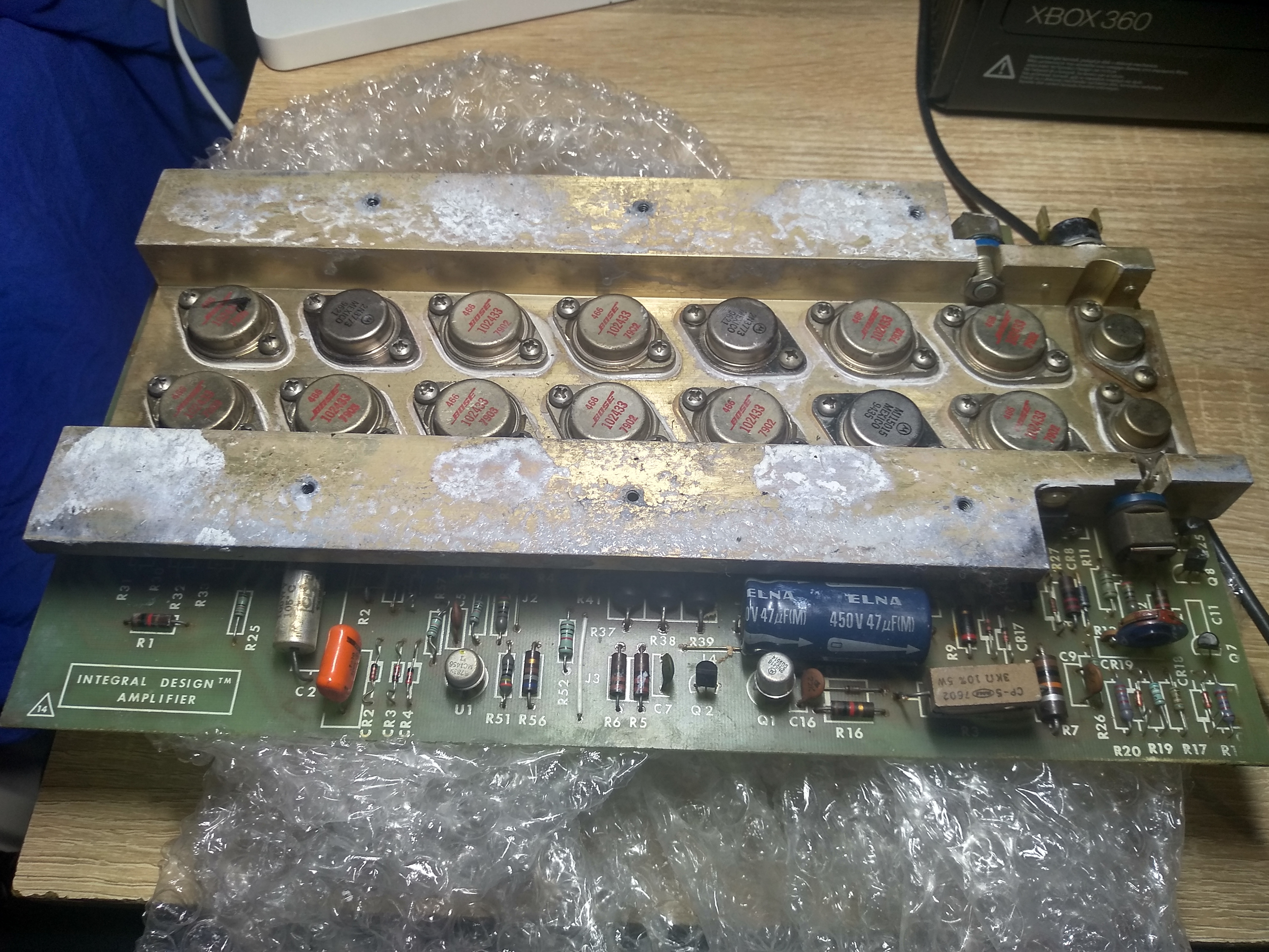

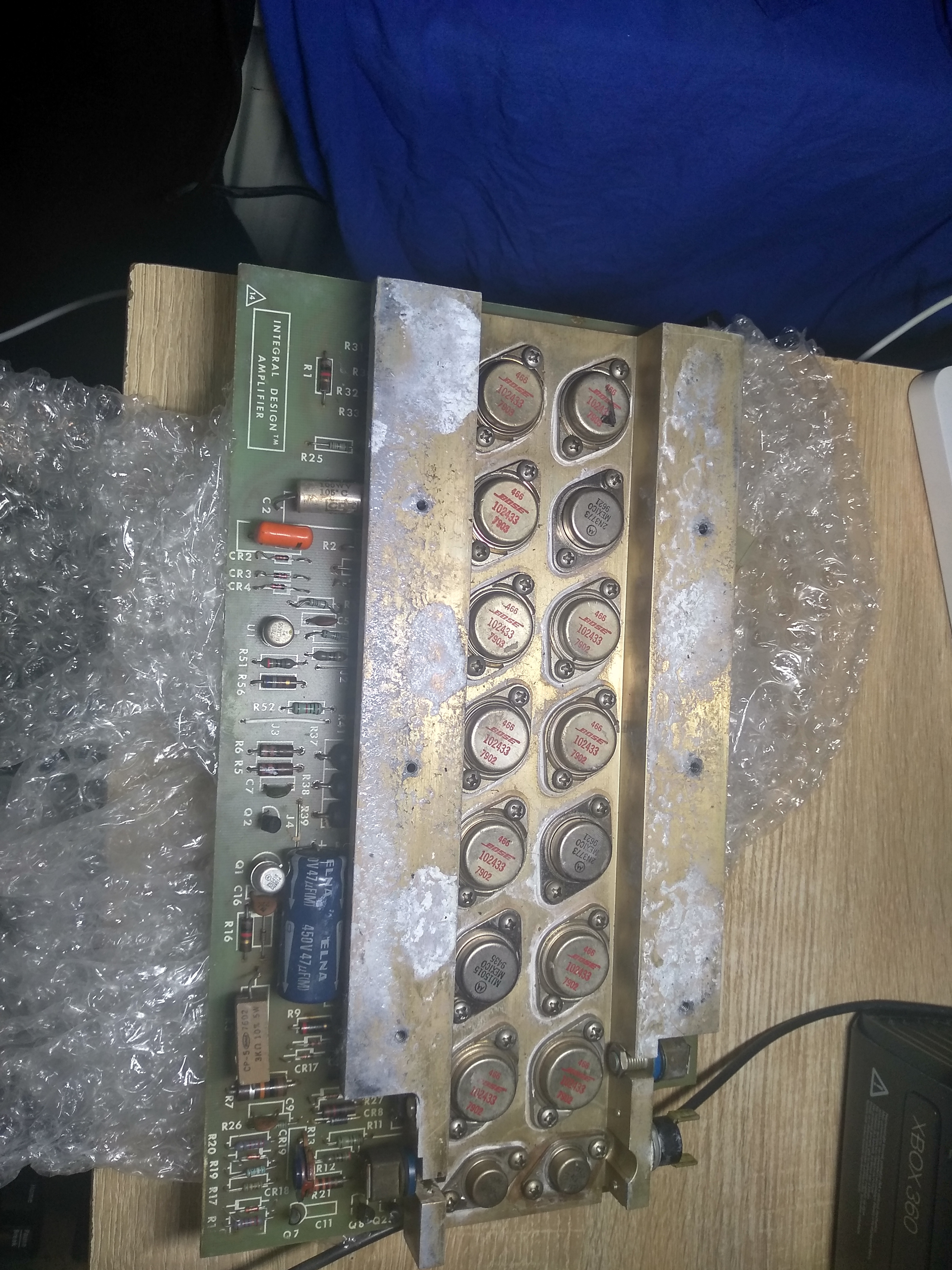

    Witam poszukuje schematu do wzmacniacza BOSE 1800 professional solid state dual channel power amplifier
    Zdjęcie Lewej strony wzmacniacza Gdzie znaleźć schemat do wzmacniacza BOSE 1800 professional? Gdzie znaleźć schemat do wzmacniacza BOSE 1800 professional?

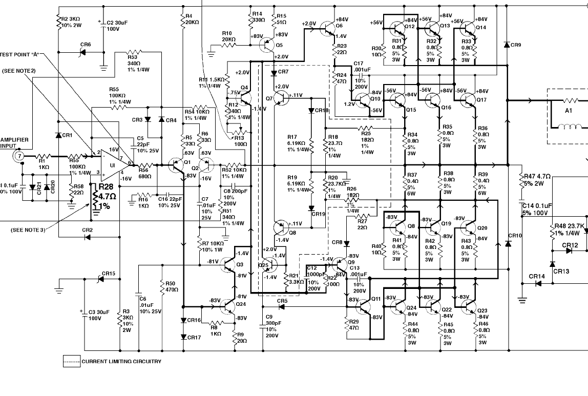

    Szukałem schematów lecz nie zgadzają mi sie z tym co mam na tej stronie wzmacniacza
    • Gdzie znaleźć schemat do wzmacniacza BOSE 1800 professional? IMG_20190203_150019_HDR.jpg (4.06 MB) Musisz być zalogowany, aby pobrać ten załącznik.
    • Gdzie znaleźć schemat do wzmacniacza BOSE 1800 professional? IMG_20190203_145940_HDR.jpg (4.17 MB) Musisz być zalogowany, aby pobrać ten załącznik.

    Na schematach brakuje mi R7
