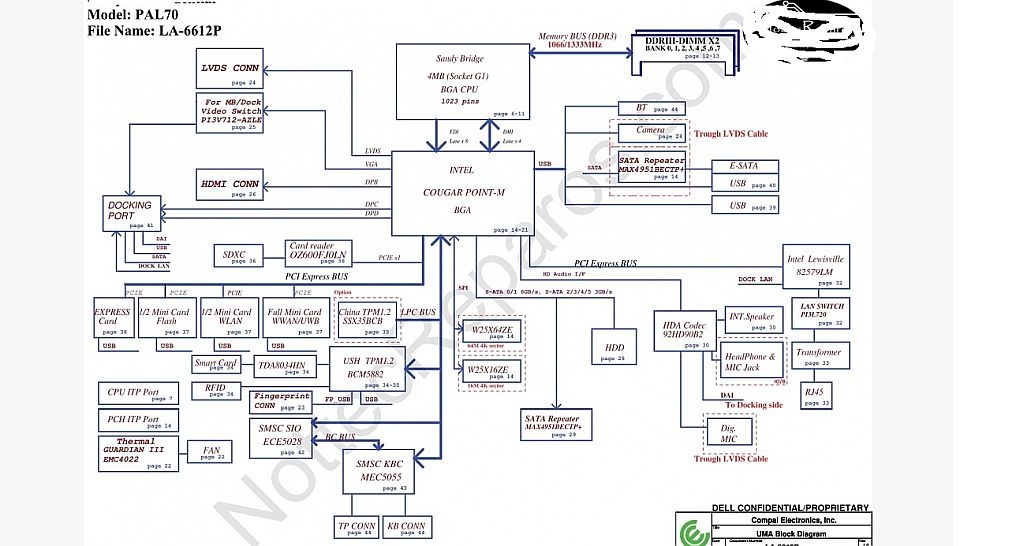

    Mam laptopa z wylutowanym układem ładowania (PU12).
    Dell latitude E6320
    Płyta LA-6612P Rev:1
    Brak w necie niestety jakiegokolwiek schematu i nie wiem jaki układ tam wlutować.
    Wiem że był isl88731? tylko nie wiem czy isl88731chrtz czy może isl88731ahrz bo to raczej jest różnica.
    Może ktoś z kolegów pomoże w ustaleniu jaki układ powinien być wlutowany bo naprawdę płyta jest nietypowa przy tym modelu i nie ma schematu.Można znaleźć do LA-6611P ale niestety są różnice w układach

    Zobacz po aplikacji tego Compal_LA-6611P Link_ str.55
    PU11 BQ24765RU
  • #3 17752186

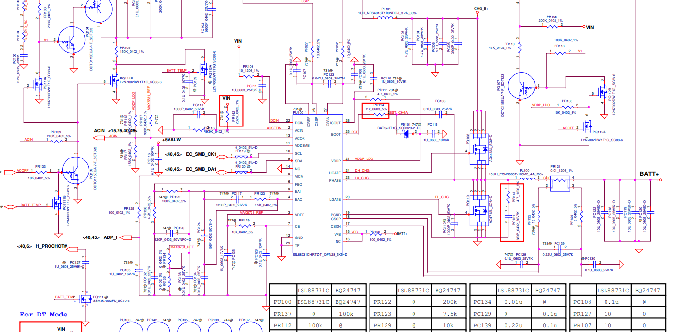

    Ale na tym foto. 2 (prawe) pusta poz. ma opis PU15 ?!
    ________________
    Dell Latitude E6320
    MB: Compal LA-6612P (PAL70), r1.0 (A00)
    U53: W25Q16CV
    U52: W25Q64CV
    CPU: Intel SR04A i5-2520m
    PCH: QM67 SLJ4M
    Dell Latitude E6320 LA-6612P - Identyfikacja układu

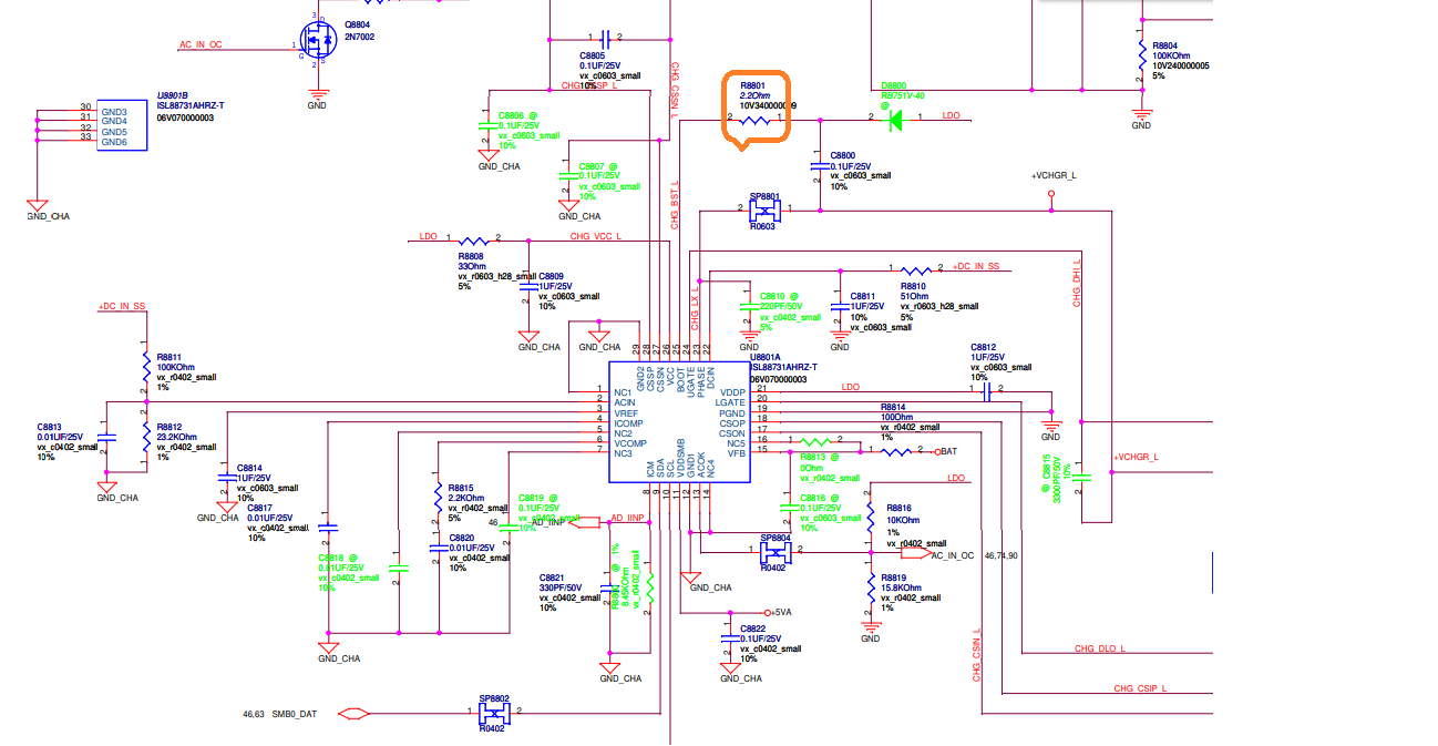

    Na Link, str.41 jest ukłąd pracy ISL88731AH w Dell XPS I501 , platforma - Quanta Gm6b Dis ( HM57 / N11P-GT-A1)
    * SM pod Link_ Elvikom
    * lub z forum Elektroda , tematy o Acer 7739G, platforma Pegatron AIC70
    Datasheet na ISL88731CH Link
    Porównaj po pinach !?
    :idea: czyli papier +ołowek

    To co nas interesuje NIE widać.
    Ale popatrz na oba foto. i to co masz na płycie (w realu u Siebie)
    ISL88731AH
    ISL88731CH Link
    Patrz piny: np. 4,5,6 i 7
    Patrz np. pin3 Vref ( (3.2V dla 88731)
    - jeśli jest TYLKO wykorzystywane przez Charger to zamiana A> C i odwrotnie możliwa
    JESLI pin.3 jest wykorzystywany np. w ukł. Thermal Protection (mbx-247 (quanta hk1) ) wtedy mogą byc problemy?!
    Nieprawidlowo ustalany jest prąd ładowania > patrz SM ( la-9104p) Link
    Np. LA-7901P działa w obie strony.... C>A
