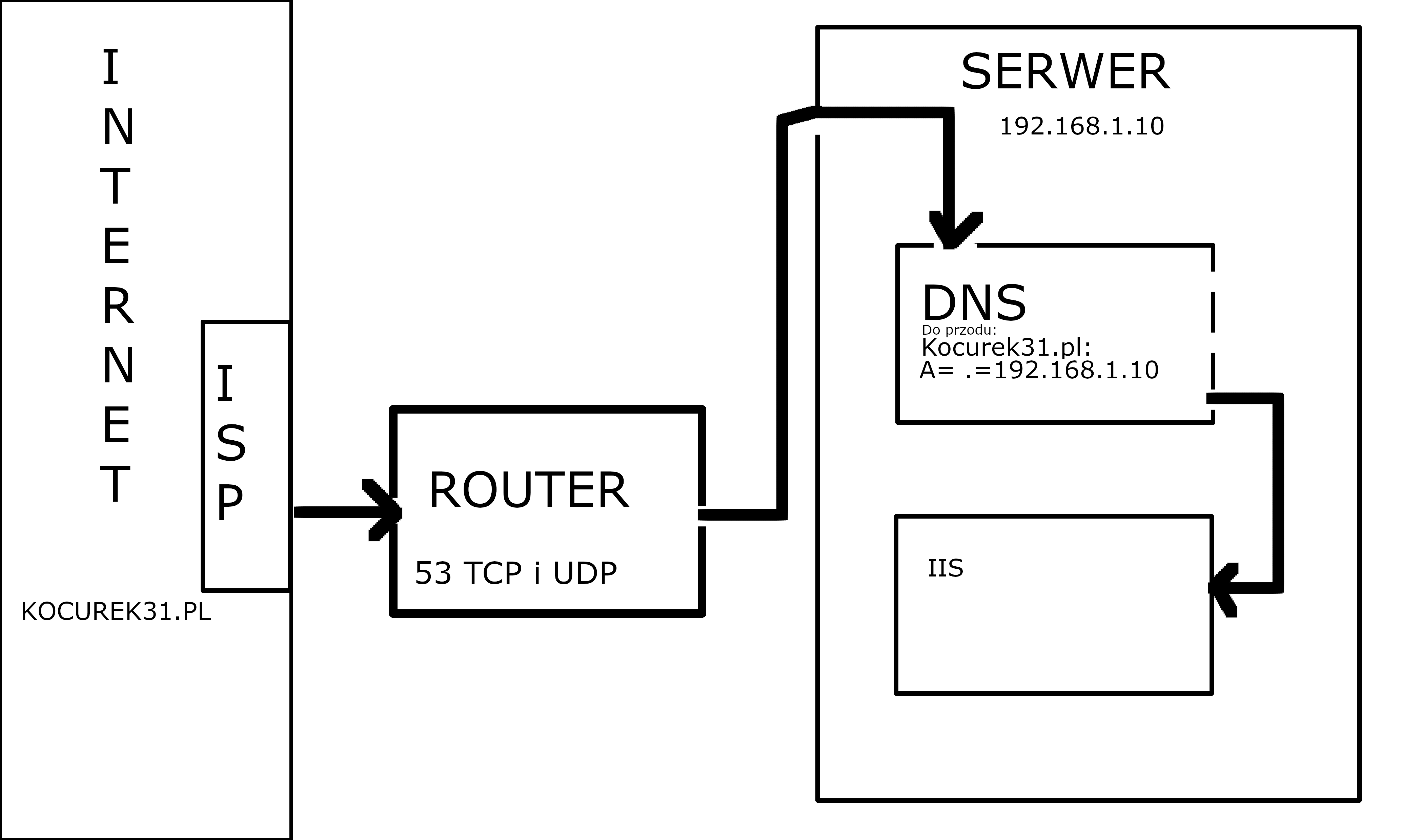

    Mam problem z podłączeniem serwera DNS do mojej domeny w nazwa.pl
    Odblokowałem porty w routerze i w "Routingu" ( TCP/UDP 53)
    Zmieniałem także DNS w karcie sieciowej na operatora domeny i nic.
    Wpisuję do tabeli z DNS zew. na stronie operatora a ta wyświetla błąd:
    "Bład zmiany rekordu domeny"
    Czy powinienem zkonfigurować coś jeszcze w moich DNSach?
    Przypomnę że DNS mam ustawione od AD i dodałem tylko do tego nową domenę (kocurek31.pl) (Czyli są dwa oddzielne domeny .local i .pl)
    Proszę o pomoc

    Pytasz się czy powinieneś ustawić reverse-DNS ?
    To zależy od usługi która ma z tego korzystać - jeśli wymaga (jak np SMTP/IMAP itp) to tak .
    Jeśli zadowala się zwykłym rozwiązaniem nazwy na właściwy adres IP ( jak np. protokół http) to nie koniecznie.
    Ale, przyznam się, że nie do końca rozumiem też opisaną przez ciebie sytuację - co konkretnie chcesz zrobić - czy podłączyć dla hostów z domeny wewn (.local) w ADDS - odwołanie się do usługi DNS na zewnątrz czy odwrotnie chcesz spowodować żeby serwer DNS w nazwie rozwiązywał nazwy z domeny .local ???
    Jakoś nie bardzo mi to wynika z tego co napisałeś . Może naszkicuj schemat z działającymi zapytaniami i odpowiedziami o które Ci chodzi .

    Chcę żeby serwer DNS obsługiwał domenę kocurek31.pl z zewnątrz, która jest niezależna od AD
    Jak skonfigurować serwer DNS w Windows 2003 dla domeny .pl?

    Wewnetrznie ten dns dziala i zwraca prawidlowy rekord?
    Jestes pewien ze chcesz zeby serwer publicznie zwracal ci rekord z ip prywatnym? I tak sie nikt nie podlaczy ;)
    Mozesz mi wyslac tu albo na priv twoj IP publiczny i nazwe domeny to przetestuje co jest zrobione a co nie dziala.
    Ogolnie twoim narzedziem do rozwiazania tego problemy jest nslookup ;)

    Dziękuję za schemat :)
    Tak jak napisał Kolega powyżej - podawanie (rozwiązywanie) komuś w internecie nazwy domenowej na adres IP zerezerwowany dla sieci wewnętrznej t obardoz zły pomysł. Po prostu to nie zadziała. To znaczy w tym powyższym układzie nie zadziała.
    Bo wyobraźmy sobie jakie zapytanie zostanie wysłane przez przykładowego klienta "z sieci" kiedy zechce połączyć się z Twoim serwerem WWW (IIS) ?
    - zapyta on serwer dns dla domeny kocurek31.pl o rekord A dla adresu fqdn - iis.kocurek31.pl (lub jak się tam domenowo Twój serwer IIS bedzie nazywał)
    - i dostałby wtedy w odpowiedzi adres który nie jest dla niego osiągalny - czyli 192.168.1.10
    Pomocny może być tutaj artykuł z innej dyskusji - https://unix.stackexchange.com/questions/4171...fail-for-dns-records-set-to-a-private-address a zwłaszcza stwierdzenie :
    It is a security measure by some DNS software not to resolve to private IP addresses. I guess the rationale for this is to prevent accesses to non-secured routers.
    Ja bym zmienił ta sytuacje- przez
    1) otwarcie i przekierowanie portów dla ruchu do serwera IIs (w sieci wewnetrznej ) na zewnątrz (to na routerze)
    2) dodanie do strefy domeny kocurek31.pl rekordu dla serwera IIS rozwiązywanego na Twój adres routera ( to na serwerze providera ,czyli nazwy)
    W takim układzie na zapytania (z zewnątrz) dotyczące serwera IIs - serwer DNS providera udzieliłby odpowiedzi adresem routera i połączenie byłoby nawiązane.
