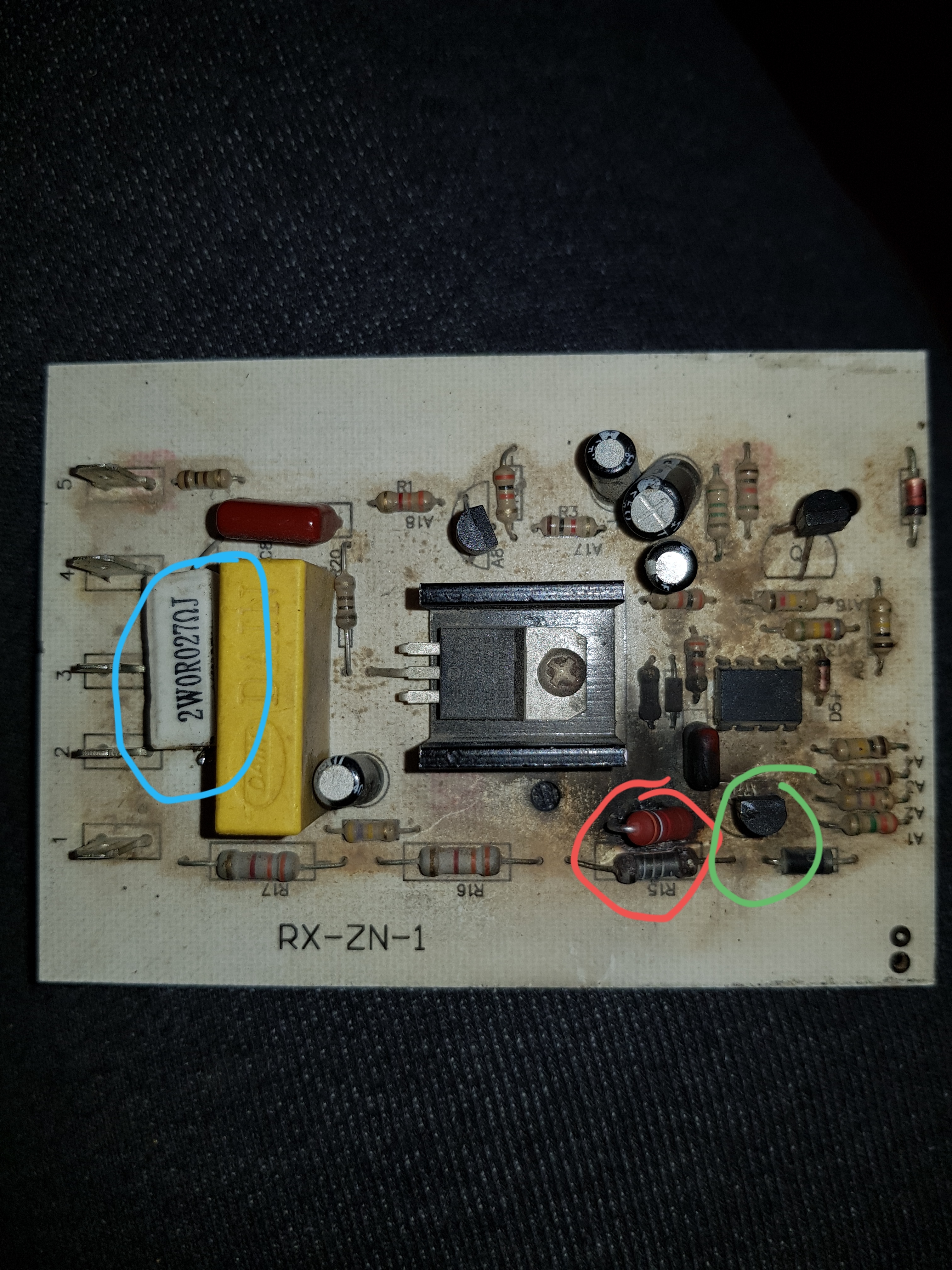

    Witam, znalazłem dwa podobne tematy na forum i skorzystałem w kwestii wymiany rezystora zaznaczonego na czerwono. Jednak mam jeszcze problem z tranzystorem zaznaczonym na zielono, jest tam urwana nóżka i nie da się tego polutować, a nie wiem czy to w zasadzie tranzystor czy jakiś czujnik temperatury, więc tu proszę o pomoc. I jeszcze na niebiesko jest zaznaczona jedna część, ten biały prostopadłościan opisany jako 2W0R027(Ohm)J, również ma urwaną nóżkę i nie da się polutować. Po prostu trzeba wymienić. Co to jest? Flaszka za pomoc 😉

    Z tranzystora w zielonym kółku trzeba odczytać oznaczenie i się coś dobierze. To w niebieskim to opornik na 2Waty mocy, tylko ten opór taki mały napisany 0,027ohma? Da się zmierzyć miernikiem na zakresie rezystancji?

    Opornik to będzie coś takiego: https://www.semic.pl/pl-detail-152424-r-lt-0r027-4w-5-kn350.html
    i on ma takie parametry: 0,027ohma.

    Nie wiem jak dobrze zmierzyć ten biały opornik, ale są wahania od 0,30 do 1,70. A tranzystor ma oznaczenie BC547 lub BCS47 A na dole C 31.

    To jest tranzystor BC547, łatwo dostępny za nieduże pieniądze. Wahania czego są?:
    . Jeśli nie masz pewności co do jego uszkodzenia to zanieś do sklepu elektronicznego i Ci dobiorą odpowiedni z oznaczeń. tranzystor tak samo.

    Tak zrobię, chociaż myślałem, że nie będę musiał się specjalnie fatygować 15 km jechać i że uda się zamówić przez Internet. Dzięki za pomoc 😉

    Możesz spróbować. Powiem jak ślepy koń wyścigowy: nie widzę przeszkód. :-P
    Z TME możesz kupić, do wyboru do koloru( i na zapas co nieco będzie):
    Tranzystor: https://www.tme.eu/pl/katalog/#search=BC547&cleanParameters=1
    Rezystor: https://www.tme.eu/pl/katalog/rezystory-2w_11...C44%2C42%2C43%2C117&used_params=38%3A25444%3B
    Tym, że rezystor wygląda inaczej to się nie przejmuj.
