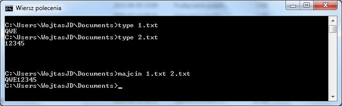

    Jak nie w PowerShell to w CMD:
    Kod: Dos
    Zaloguj się, aby zobaczyć kod
    (zapisany jako np. majcin.bat)
    cmd - Jak złączyć 1.txt i 2.txt bez spacji/enterów i wyświetlić QWE12345

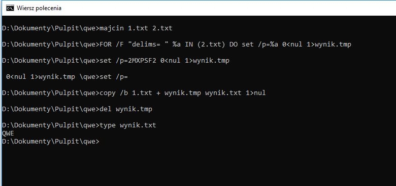

    @WojtasJD teoretycznie by działało (jak taki plik ręcznie robię) jednak coś mi się wydaje że jest tam jakiś znak, na końcu?? i nie działa poprawnie. Wrzucam plik który generuje polecenie (2.txt).
    • 2.txt (20 Bajtów) Musisz być zalogowany, aby pobrać ten załącznik.

    Lub (.bat umieść w katalogu z tymi plikami)
    Kod: Dos

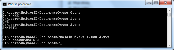

    @clubs Nie o to mi chodzi. Chciałbym aby w tej samej linii i przed wyświetlonym wynikiem z polecenia pojawił się tekst, i nie mam na myśli wpisywania go a wstawienie albo z pliku albo zaszytego w kodzie. Mogę dopisać za kodem polecenie echo. XX X XXX i jest to wyświetlone tylko że niestety za a nie przed."QWE12345 XX X XXX. Pomysł?
    #9 17769311
    WojtasJD
    Posty: 13782
    Pomógł: 2918
    Ocena: 1585
    OK, bez pętli:
    Kod: Dos
    Jak i zawartość drugiego pliku chcesz 'oczyścić' ze spacji to na końcu zamiast %B% dajesz %B: =%
    Zamiast wczytywania z pliku można "zaszyć w kodzie" - z taką prostą modyfikacją chyba sobie poradzisz...
