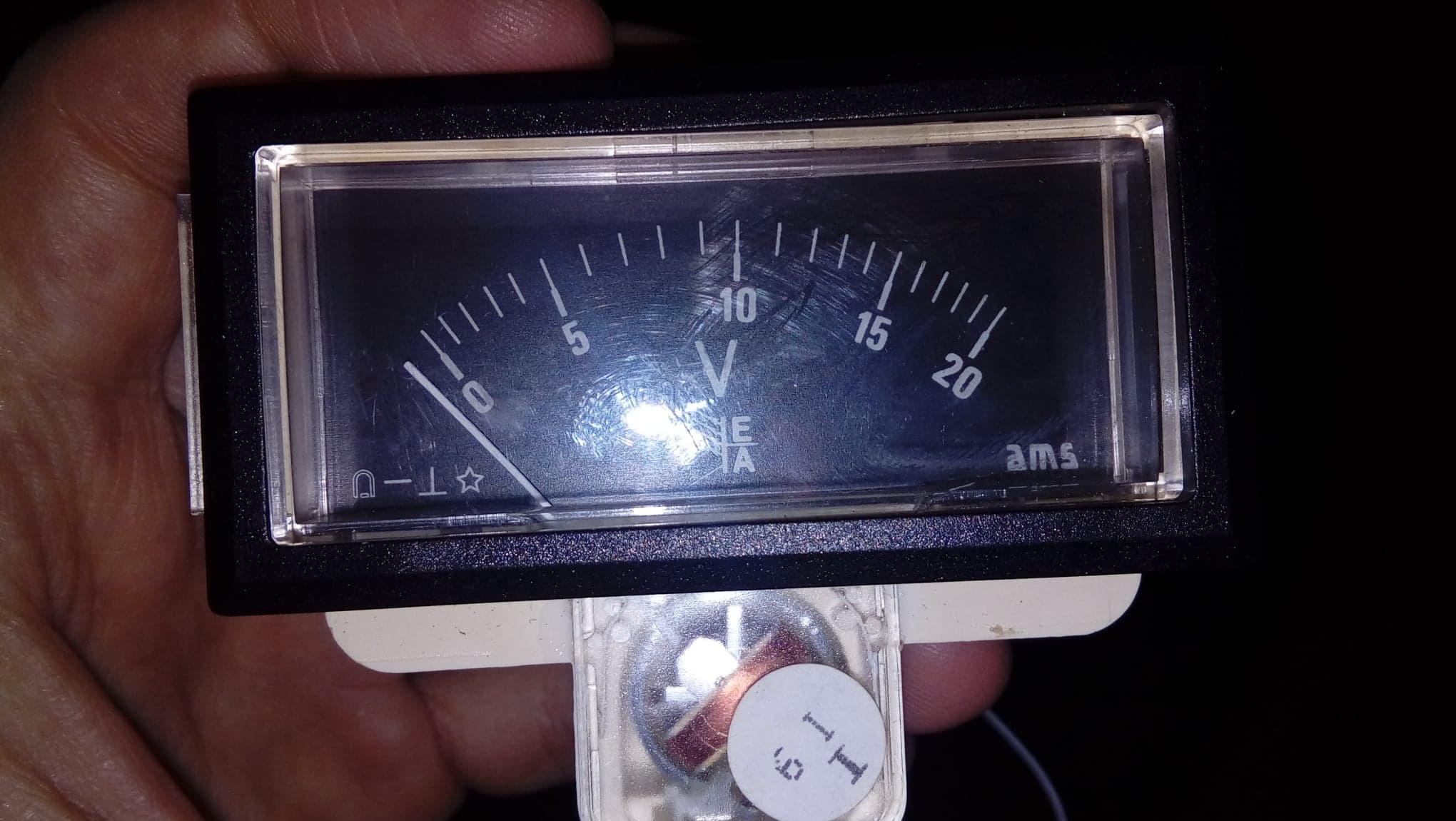

    Mam taki woltomierz i podobny amperomierz. Z tyłu wychodzą 2 kabelki.
    Jak połączam woltomierz do baterii 1,5 V wskazówka leci za 20V, podobnie jest z amperomierzem. Znajomy wymontował je chyba z jakiś wzmacniaczy. Myśle, że to wina braku dzielnika napięcia/prądu, ale nie bardzo wiem jak go obliczyć i podpiąć

    Dobrze myślisz
    Bo to tylko ustrój a do tego trzeba kolego podpiąć rezystorki :)

    Żeby obliczyć posobnik lub bocznik trzeba znać wartość prądu powodującego pełne wychylenie wskazówki + spadek napięcia na nim lub jego rezystancję. Można to zrobić przy pomocy bateryjki 1,5V z szeregowo połączonym kilkudziesięcio-kiloomowym potencjometrem(najlepiej wieloobrotowym). Pomiary wykonać multimetrem.
