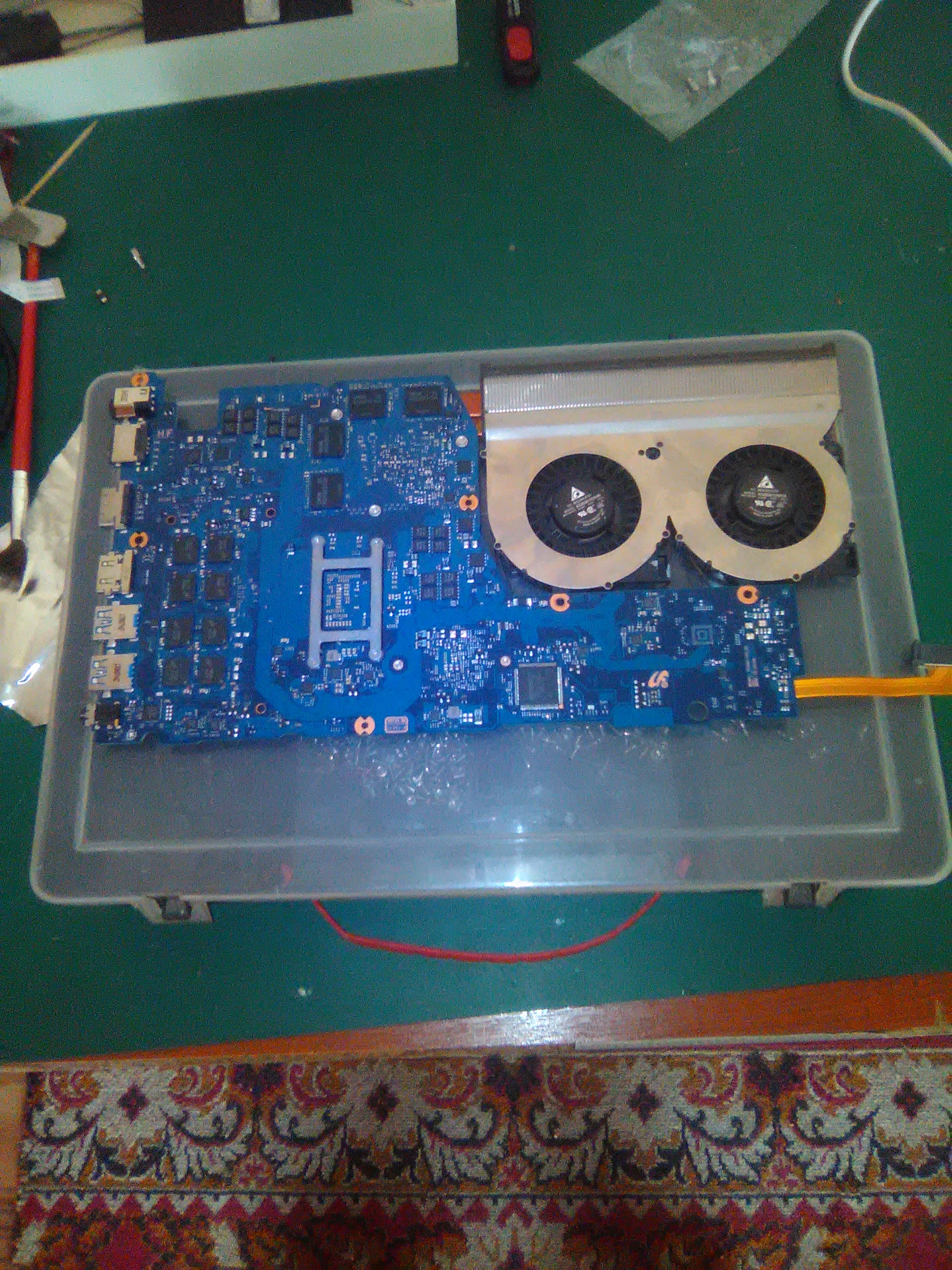

    Witam Wszystkich
    Nie wiem czy do odpowiedniego działu trafiłem, ale czy dysponuje ktoś schematem tego ustrojstwa? Chodzi mi głównie o identyfikację BIOS-u i oczywiście o jego wsad, jeśli to możliwe. Nie mogę nigdzie w necie znaleźć. Będę zobowiązany.

    Gdzie na tej płycie znajduje się kość BIOS-u bo za Chiny nie widzę ?

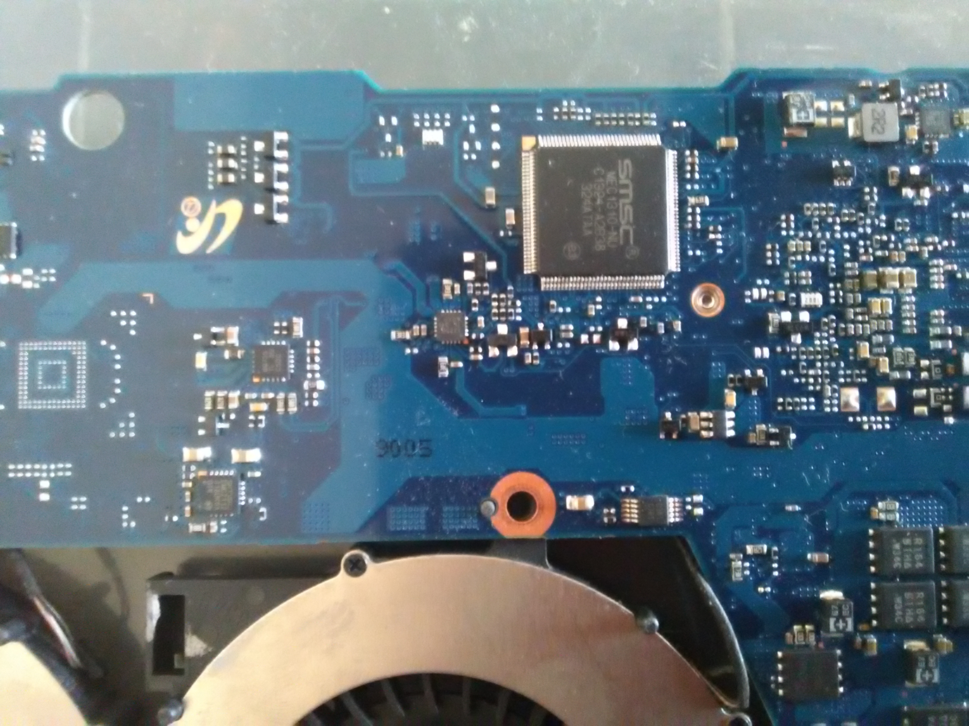

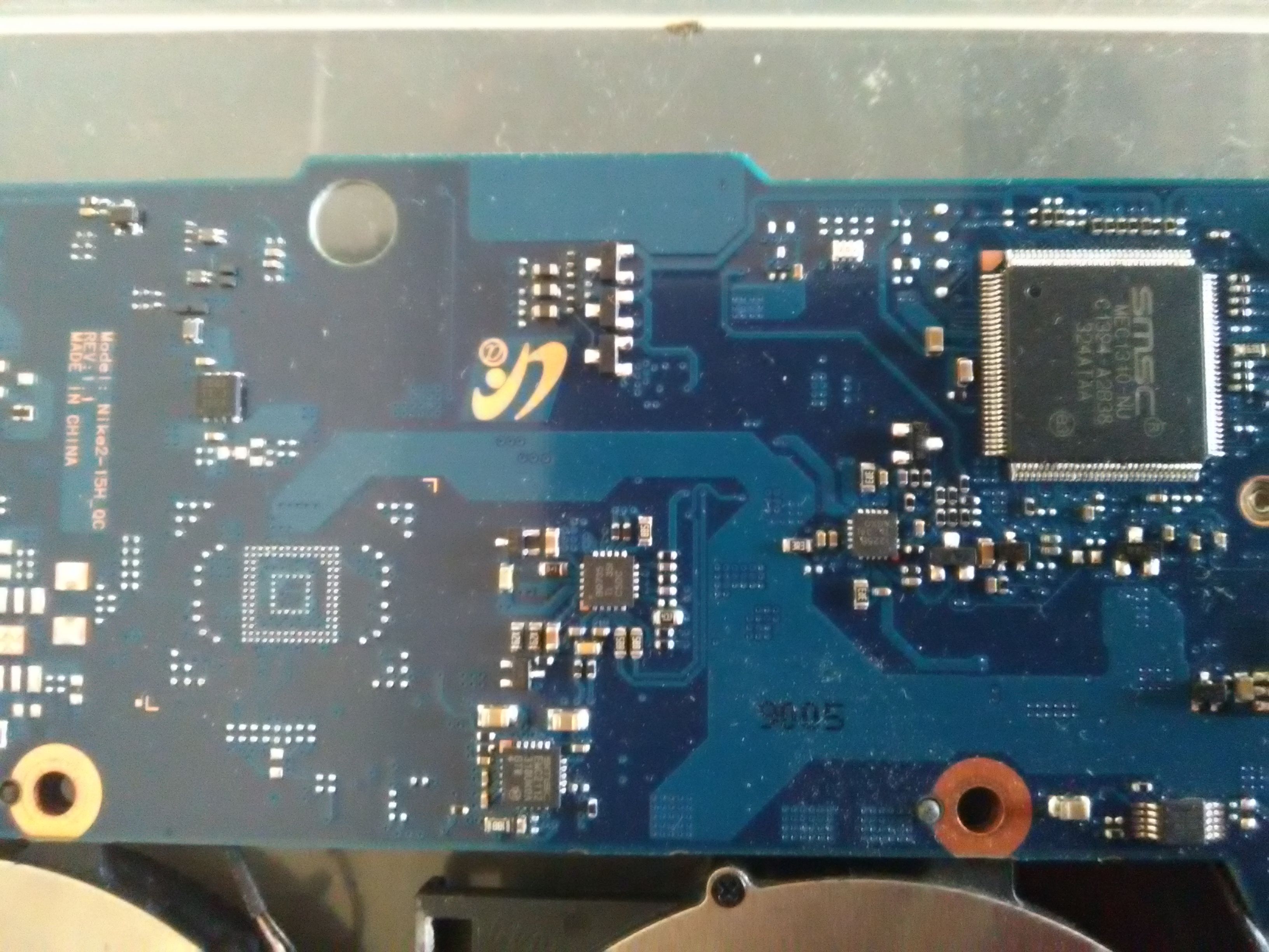

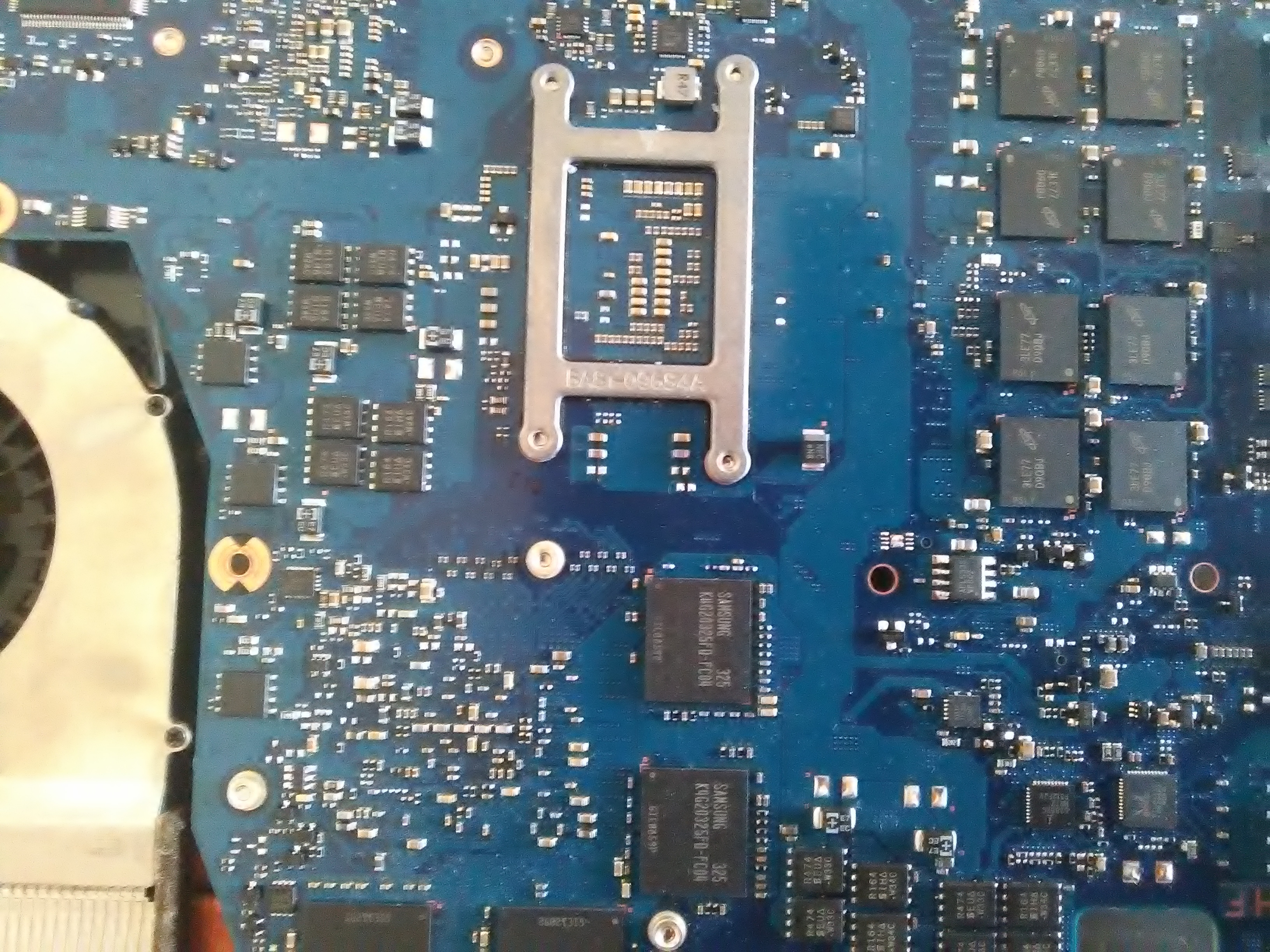

    Schemat na dzień dzisiejszy nieosiągalny. Wrzuć zdjęcia HD płyty z obu stron. Obecne są fatalnej jakości.

    Ok, jutro wrzucę lepsze zdjęcia

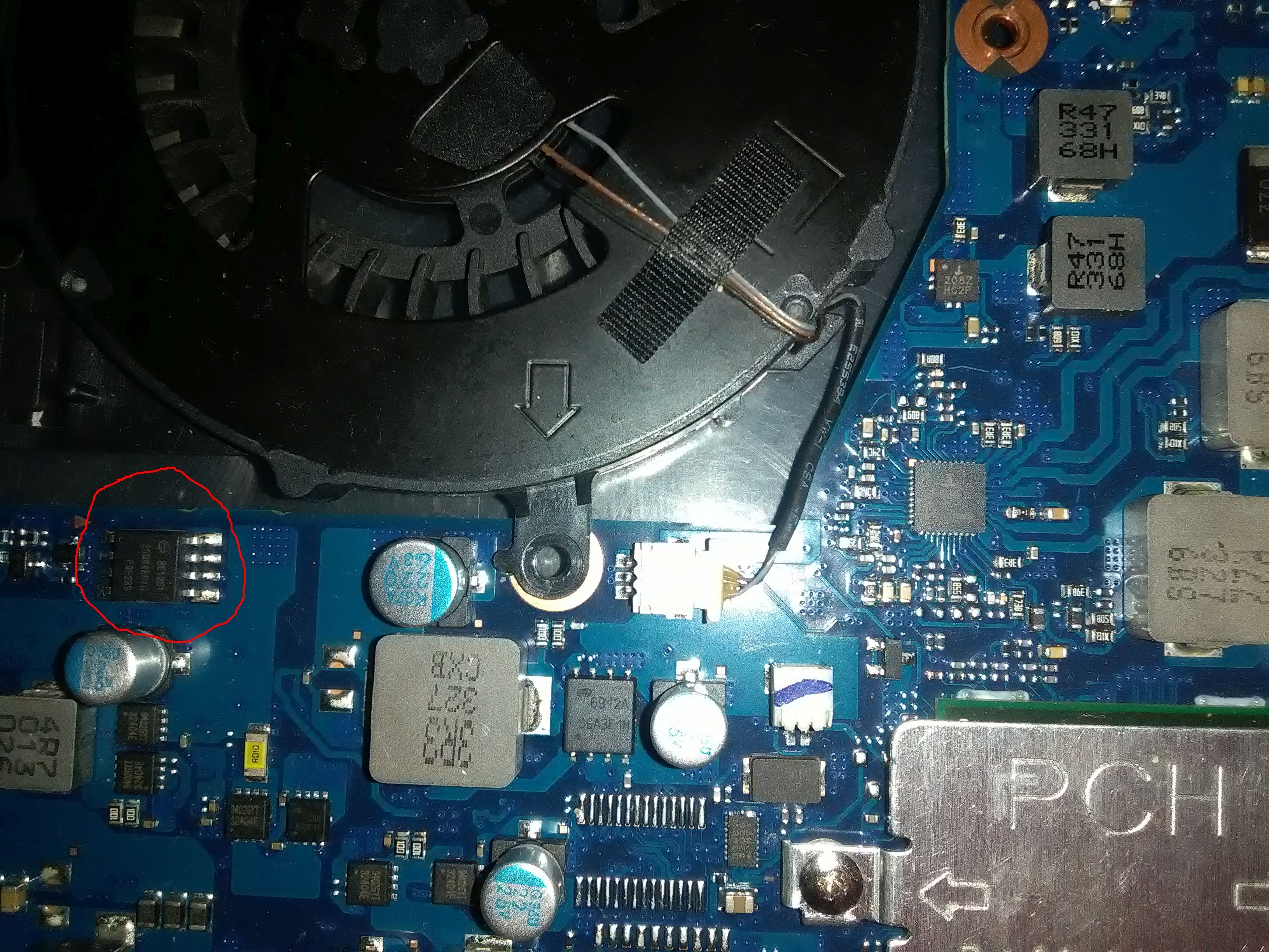

    Dodałem zdjęcia, najlepsze jaskie mogłem zrobić, aparat tylko 8 Mpix.
    Na pierwszym zdjęciu zaznaczyłem jakiś mosfet czerwonym kółkiem bo on mi wygląda jako jeden na kość BIOS-u ale nie wiem czy to na pewno to. Żadnego datasheet nie znalazłem.
    Układ ten ma nazwę BE1251.

    Bateryjki CMOS nie ma na foto ale tak w ogóle jest tylko wyjąłem. Napięcia trzyma 2,96V.
    BIOS do tej płyty chyba będę miał, zarejestrowałem się na stronie, z której raz dziennie można pobrać wsad tylko właśnie nie wiem gdzie jest ta kość, którą mam wylutować.
    Podobno niektóre dzisiejsze płyty mają już BIOS zintegrowany z KBC, tak ?

    To on 25Q64BSIG
    Tak, to ten układ.
    Miło by było gdybyś podał link. Będzie dla potomnych.

    Dzięki wielkie. Rozumiem, zamiast 25Q64BSIG to po prostu odczytałem pierwszy wers (nie ten symbol) :).
    Dzięki raz jeszcze, bardzo mi pomogliście. Już daję punkciki i podaję linka:
    http://fixbios.com/index.php
    Oczywiście trzeba się zarejestrować i strona jest po angielsku ale można dojść :)
