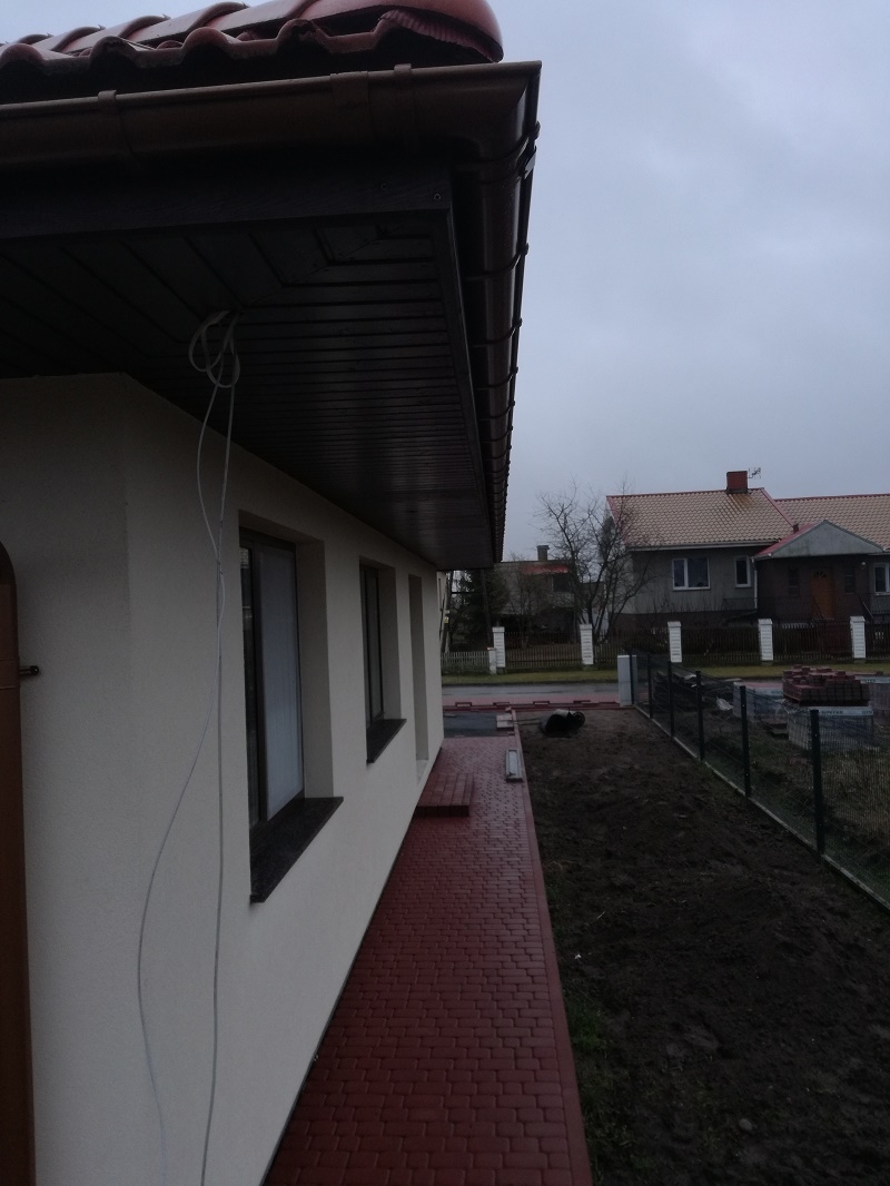

    Długość przejścia (polbruk) 15metrów - szerokość od ściany do płotu to 4 metry. Zastanawiam się w jaki sposób i czy dobierać kąt widzenia kamery tubowej tak aby nie strzelała za płot.
    Wąski teren do obserwacji - w jaki sposób dobrać kąt widzenia / odległość
    Nie mam w temacie doświadczenia zbytniego i raczej nie ma w pobliżu od kogo pożyczyć kamer z różnymi ogniskowymi abym mógł posprawdzać.
    Zastanawiam się czy i tu proszę o pomoc praktyków:
    1. Nie przejmować się i kupić kolejną DS-2CD2355FWD-I (2.8mm) (mam już dwie sztuki przed dom) i cieszyć się, że będzie dużo widoczności
    2. Kupić tubę z motozoomem w zakresie 2,8-12 mm i nie kombinować, może się kiedyś przydać zmienna a mając możliwość zmiennej dostosować do potrzeb.
    3. Weź kup tubową z obiektywem F=?, co będzie idealnym kompromisem pomiędzy kątem widzenia a odległością i będziesz widział zarówno wszystko przed kamerką i w tle.
    Miejsce montażu będzie w okolicy narożnika (w pobliżu zwisającego przewodu).
    Dziękuję.

    Na takie przypadki wymyślono kamery z trybem korytarzowym, "hall view".
    Jeśli kamery tego nie obsługują, można po prostu przekręcić je na bok o 90 stopni i pogodzić się z tym, że obraz będzie "leżał na boku".
    Motozoom, to kamera z obiektywem regulowanym zdalnie za pomocą silniczka, co jest droższe od regulacji ręcznej. Do Twoich zastosowań wystarczy, że kupisz kamerę z ogniskową regulowaną ręcznie (pokrętło, śrubka).
    Poszukaj w sieci kalkulatorów obiektywów. Podaje się tam wymiary przetwornika, wymiary sceny i odległości do niej i program wylicza ogniskową i kąty.

    To tak obraz obserwowany przez kamerę to 16:9 i taka jest proporcja niezależnie od ogniskowej kamery, i taką prawdopodobnie masz proporcję ekranu monitora.
    Obszar który chcesz obserwować ma proporcję 4:15.
    Teraz trochę geometrii:
    czarna ramka proporcje 16:9, czerwona ramka proporcje 4:15.
    Oczywiście to tylko takie uproszczenie w 2D, bo w rzeczywistości kamera będzie wisieć na ok. 3m wysokości i będzie skierowana pod pewnym kątem w dół, ale zwiększając ogniskową zmniejszasz kąt widzenia kamery w płaszczyźnie poziomej ale proporcjonalnie zmniejszasz również w pionowej.
    Przykładowo kamera z przetwornikiem 1/3'' przy ogniskowej 2.8mm ma kąt widzenia poziomego 86 stopni a pionowego 55 stopni, taka sama kamera z ogniskową 12mm ma kąt widzenia poziomego 25 stopni a pionowego 14 stopni.
    Podsumowując wybrał bym opcję nr 4. Kupił kamerę z regulowanym obiektywem (trochę droższa od kamer ze stałym obiektywem ale tańsza od tych z motozoomem) i ręcznie ustawił kąt który będzie najbardziej optymalny.
