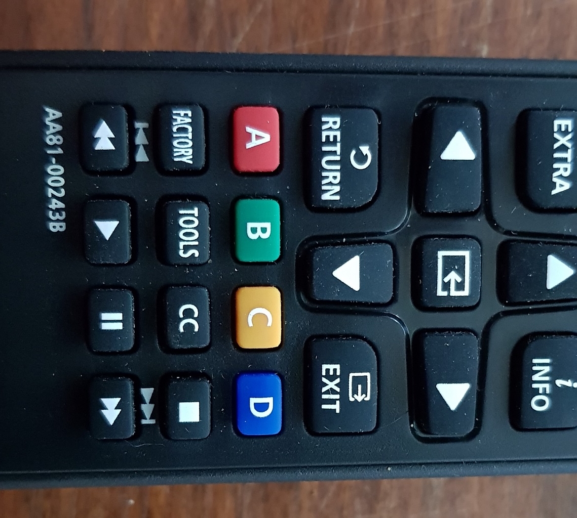

✨ Użytkownik ma problem z wyłączeniem trybu hotelowego w telewizorze Samsung HG32EE690DB69. Próby użycia kombinacji klawiszy INFO, MUTE, POWER oraz MUTE 119 nie przynoszą efektów. Wskazówki sugerują użycie pilota serwisowego AA81-00243A lub AA81-00243B oraz kombinacji INFO i FACTORY, jednak niektóre osoby zgłaszają brak reakcji na te komendy. W dyskusji pojawiają się również odniesienia do starszych modeli, gdzie używano kombinacji INFO-MENU-0-1-EXIT. Użytkownicy dzielą się linkami do zasobów online oraz wskazówkami, ale konkretne rozwiązanie problemu nie zostało jednoznacznie określone.
