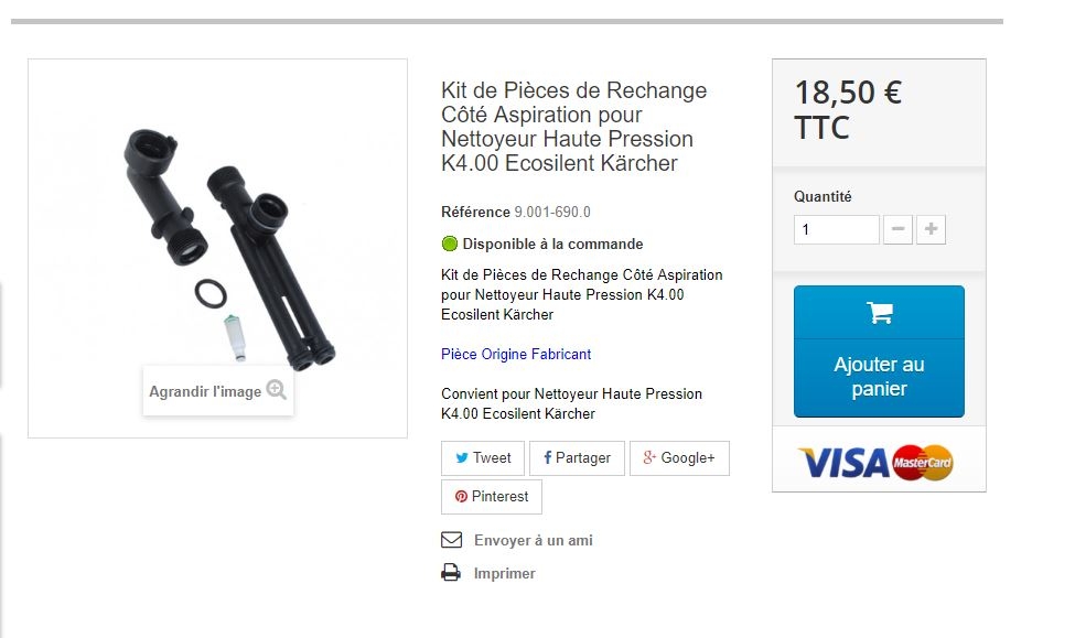

    Karcher Ecosilent K4.00 - włącznik raz działa raz nie
    Niestety uszkodzona jest część 9.037 434.0
