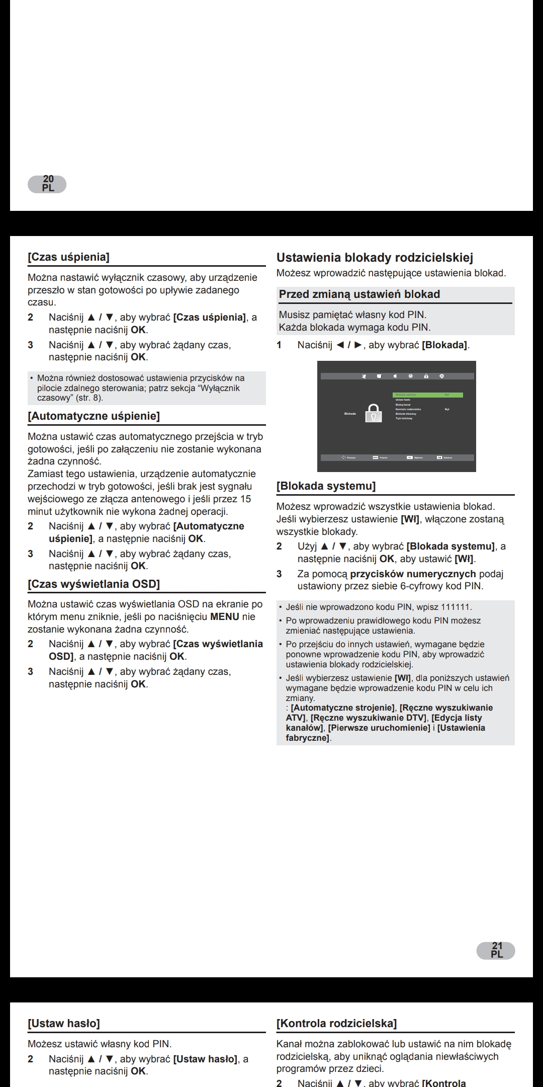

    Czy miał ktoś do czynienia z takim wynalazkiem jakim jest Skymaster 50SU1505?
    TV pracuje z dekoderem nc+, antena od telewizji naziemnej nie jest nawet podłączona. Uparte urządzenie nie zapamiętuje ostatnio wybranego źródła. Za każdym razem startuje na DTV i trzeba ręcznie przełączać na HDMI.
    Można coś z tym zrobić czy po prostu soft jest na tyle ubogi, że nie ogarnia tak prostej opcji?

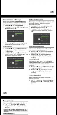

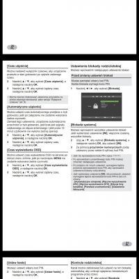

    TV Skymaster 50SU1505 start na HDMI - jak ustawić? Musisz wejść w tryb hotelowy i tam zmienić jest tam ustawiony np żeby po włączeniu tv odpalał się kanał 2 .. możesz wybrać jakie źródło czy poprostu ma być to co ostatio oglądałeś jeszcze to się przyda :) ... To jest instytucja z funai telewizora jest tam taki sam soft :) bo skymaster instrukcja to nie istnieje praktycznie funajiTV Skymaster 50SU1505 start na HDMI - jak ustawić?

    Dzięki. Temat już nieaktualny, ale może instrukcja komuś się przyda.
