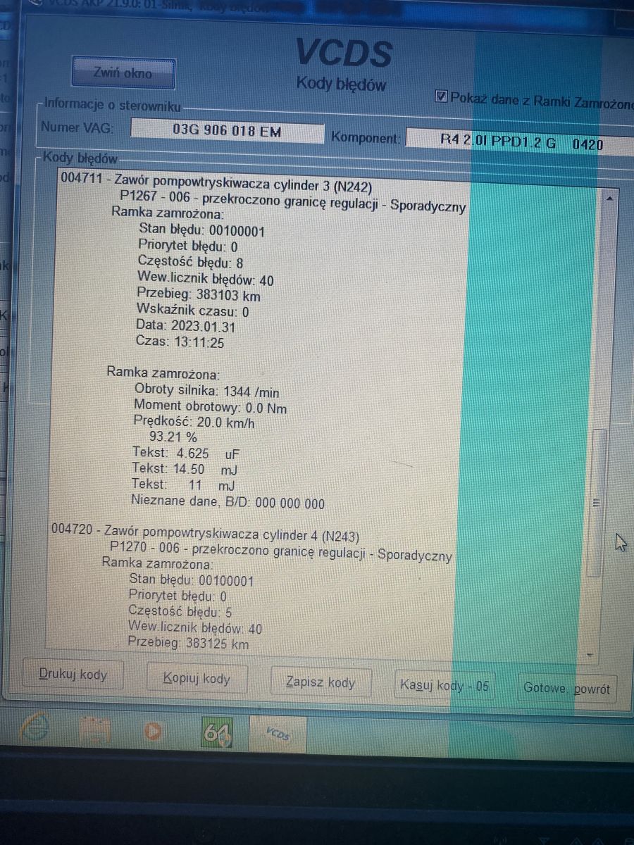

    witam, chciałbym wznowić post. Mam identyczny problem, mam 2.0 tdi bmr 170 km. kręci jak na załączonym filmie.
    silnik długo się kręci, im mniejsza temperatura tym gorzej odpala. Jak nie rozładuje akumulatora to odpala i gaśnie. Jak zaskoczy to trzepie silnikiem. W samochodzie została wymieniona pompa vacum, sprawdzone pompowtryski i ciśnienie na cylindrach (27 bar na każdym), wymieniona wstepna pompa paliwa, zawór termiczny i założony zaworek zwrotny na przewód paliwowy zasilający pompę vacum. Opadają mi ręce bo nie wiem gdzie dalej szukać.
  • #19 20490682
    Alha
    Posty: 144
    Pomógł: 5
    Ocena: 19
    Proszę zrobić autoscan Vcds,em i wstawić tutaj. Najlepiej z ramkami zamrożonymi
    Nie było problemów z DPF,em? Wydech jest drożny?
  • #20 20492576
    poplike90
    Poziom 5  
    Posty: 5

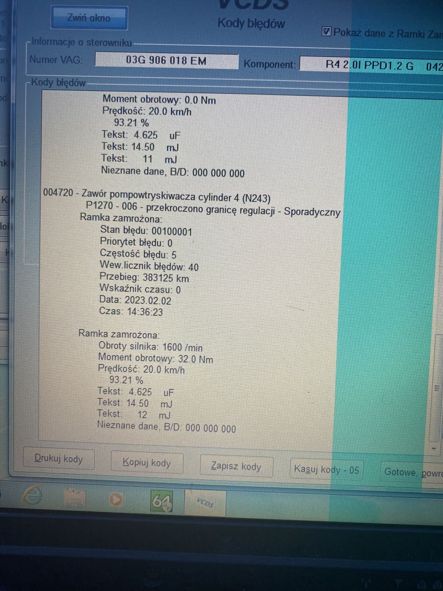

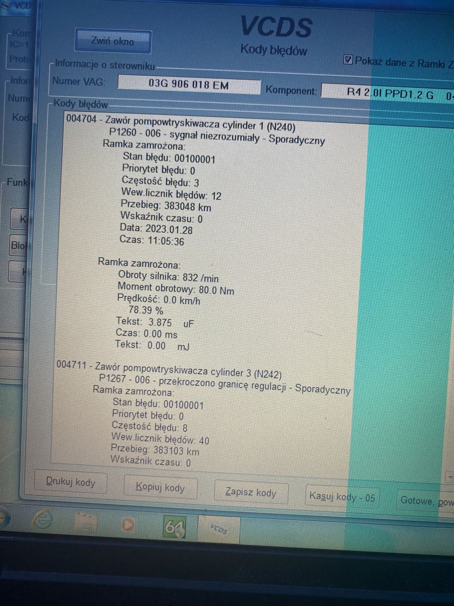

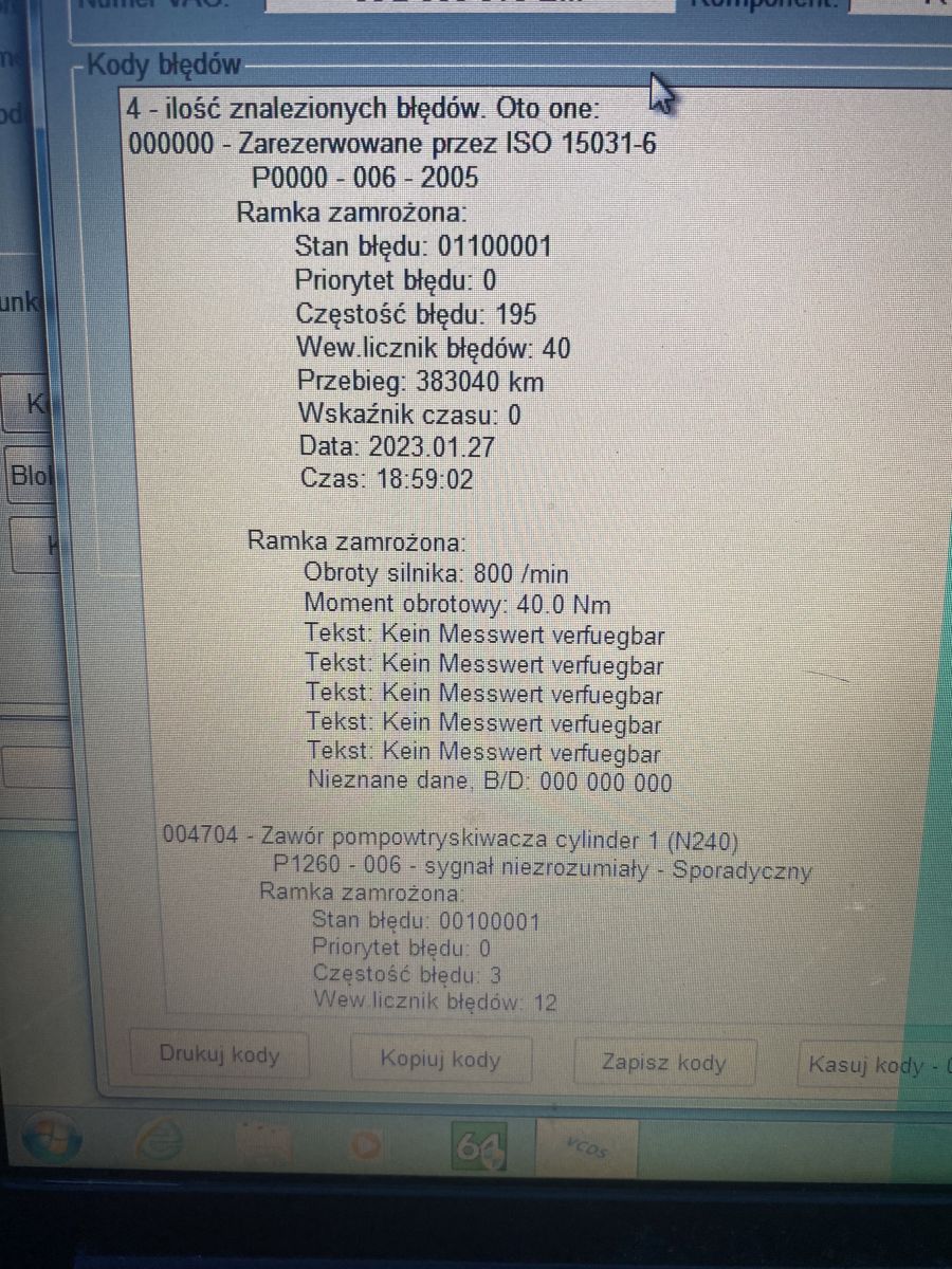

  • #21 20494104
    Alha
    Posty: 144
    Pomógł: 5
    Ocena: 19
    Błąd w obwodzie pompowtryskiwaczy. Trzeba sprawdzić je na stole ,ale najpierw wiązkę pod pokrywą bo jest w oleju i może ma zawarcie. Trzeba obejrzeć ja dokładnie i sprawdzić multimetrem
  • #22 20494112
