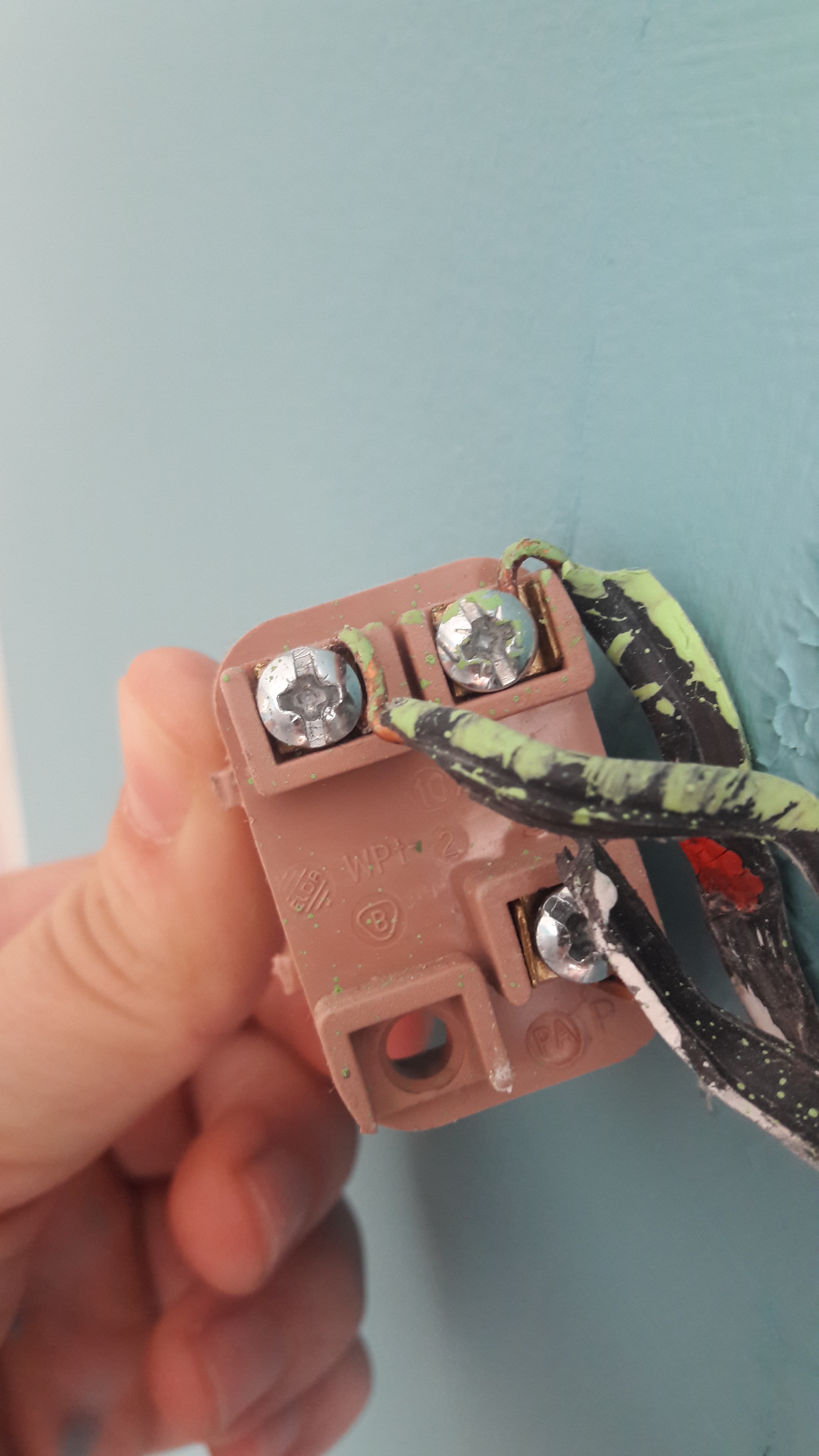

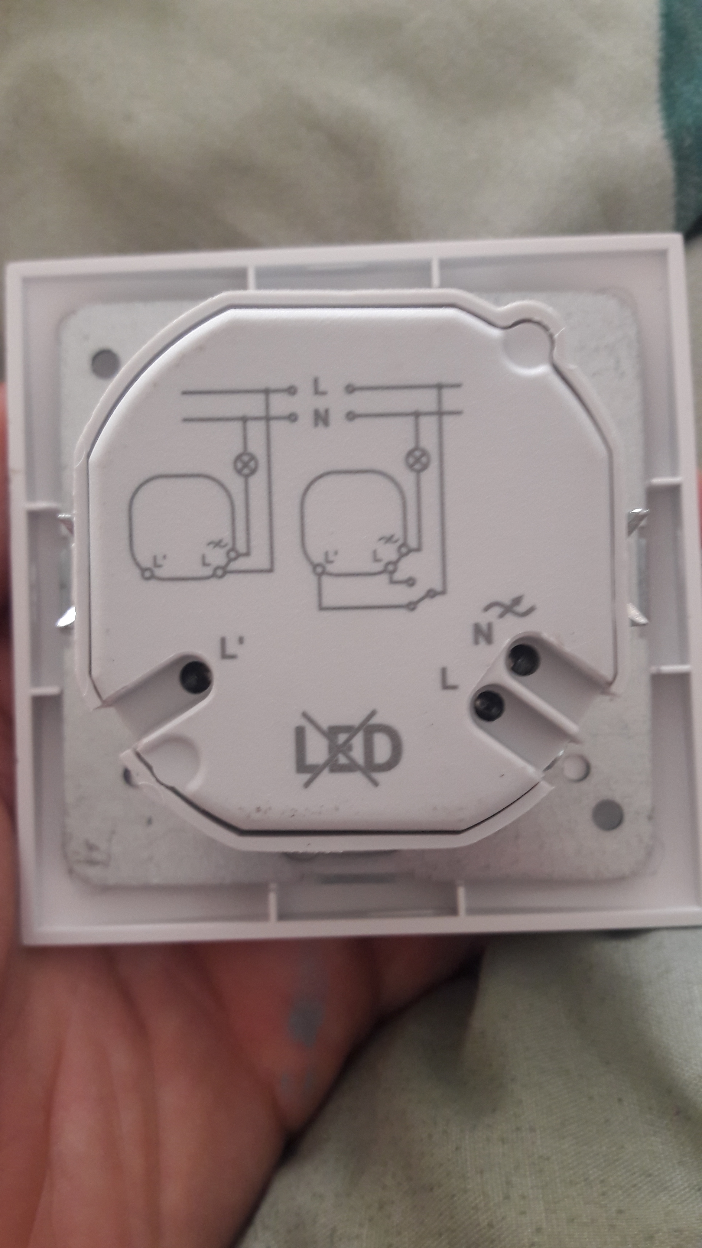

    Witam, chciałbym prosić Was o pomoc w podłączeniu ściemniacza, jestem totalnym laikiem, dlatego wole zapytać niż strzelać i coś popsuć. Instrukcja podłączenia ściemniacza - zdjęcia krok po kroku Instrukcja podłączenia ściemniacza - zdjęcia krok po kroku

    Do tej pory miałeś włącznik dwupozycyjny, jeden przewód to faza (L) dwa pozostałe idą do żarówek.
    Fazę podpinasz do oznaczenia L na ściemniaczu a przewody od żarówek do oznaczenia N na ściemniaczu.
    Ten drugi schemat z wykorzystaniem styku L1 jest wg mnie do podłączenia np. włącznika dzwonkowego do układu tak alby z innego miejsca w pomieszczeniu też móc sterować ściemniaczem

    Proponuję jednak przeczytać w dokumentacji (instrukcji) co oznaczają L oraz L', schemat połączeniowy po prawej stronie sugeruje możliwość przełączania pomiędzy tymi wejściami.
