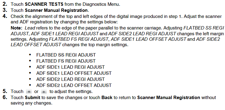

    Cześć.
    Mam problem ze skanerem w drukarce Lexmark x950de. Górny podajnik ucina górną część dokumentów. Zawsze w tym samym miejscu i tyle samo. Gdy skanuje na normalnej płycie to wszystko jest poprawnie. Górny podajnik jest ustawiony na format A4 i wyłączone są marginesy.

    Domyślnie drukarka ma ustawione wszędzie format Letter co daje właśnie taki objaw przy skanowaniu.
    Ale jeżeli faktycznie jest A4 to proponuje ustawić na automatyczne wykrywanie rozmiaru papieru, i wyczyścić czujniki za to odpowiedzialne w ADF.

    W Diagnostic Menu masz opcję manualnej regulacji ADF

    fulbin88
    Posty: 94
    Ocena: 8
    Dziekuje za to, wpsuje rozne wartosci, ale to nie pomaga. Ustawienie maksmalnej lub srodkowej lub najwiekszej wartosci na poszegolnych wartosciach nie dalje efektu.
