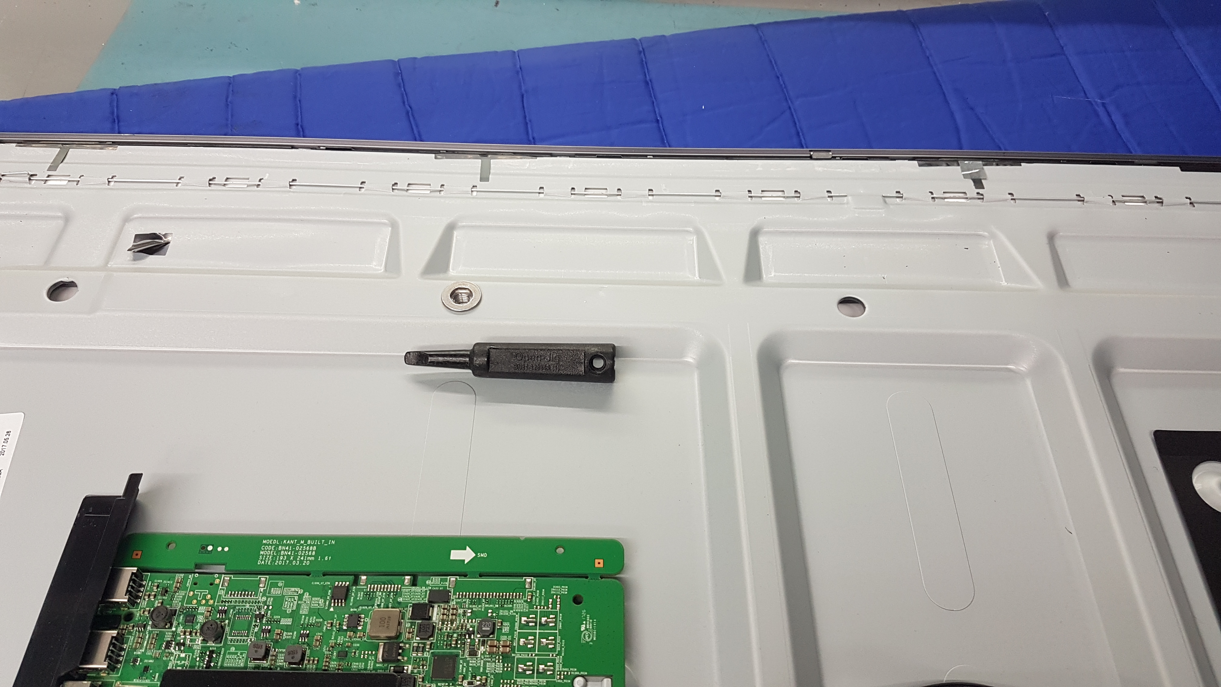

    Dzięki "lisek" za dobre chęci ale to nie do końca to.
    Telewizor rozebrany. Producenci zaczynają o nas dbać bo nie potrzeba do naprawy tych śmieci żadnych narzędzi. Wystarczy mieć tylko zdrowe nerwy.
    U mnie nie było strachu bo i tak telewizor do utylizacji bo klient rozbił matrycę i chciał wiedzieć jaka tam jest.
    A jest taka, możne się komuś przyda:
    Samsung UE43NU7092U - Jak to otwierać? Jaka matryca?
    Telewizor jest na 1 płycie:
    Samsung UE43NU7092U - Jak to otwierać? Jaka matryca? Samsung UE43NU7092U - Jak to otwierać? Jaka matryca?
    Żeby ułatwić nam pracę producent zalał zasilacz silikonem:
    Szkoda pieniędzy na śruby więc producent wstawił drucik:
    Tyle pieniędzy ludzie wydają za takie śmieci.
