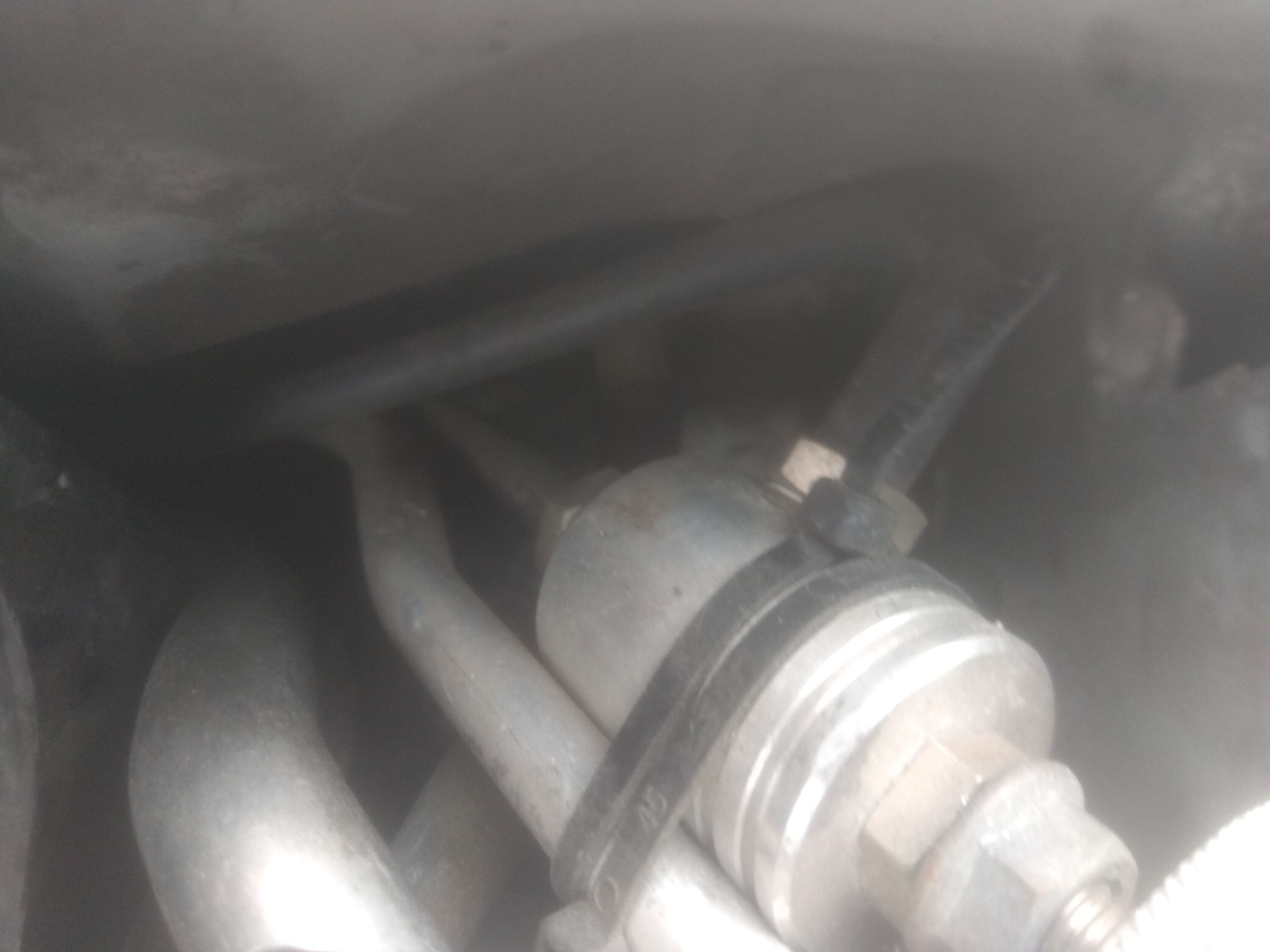

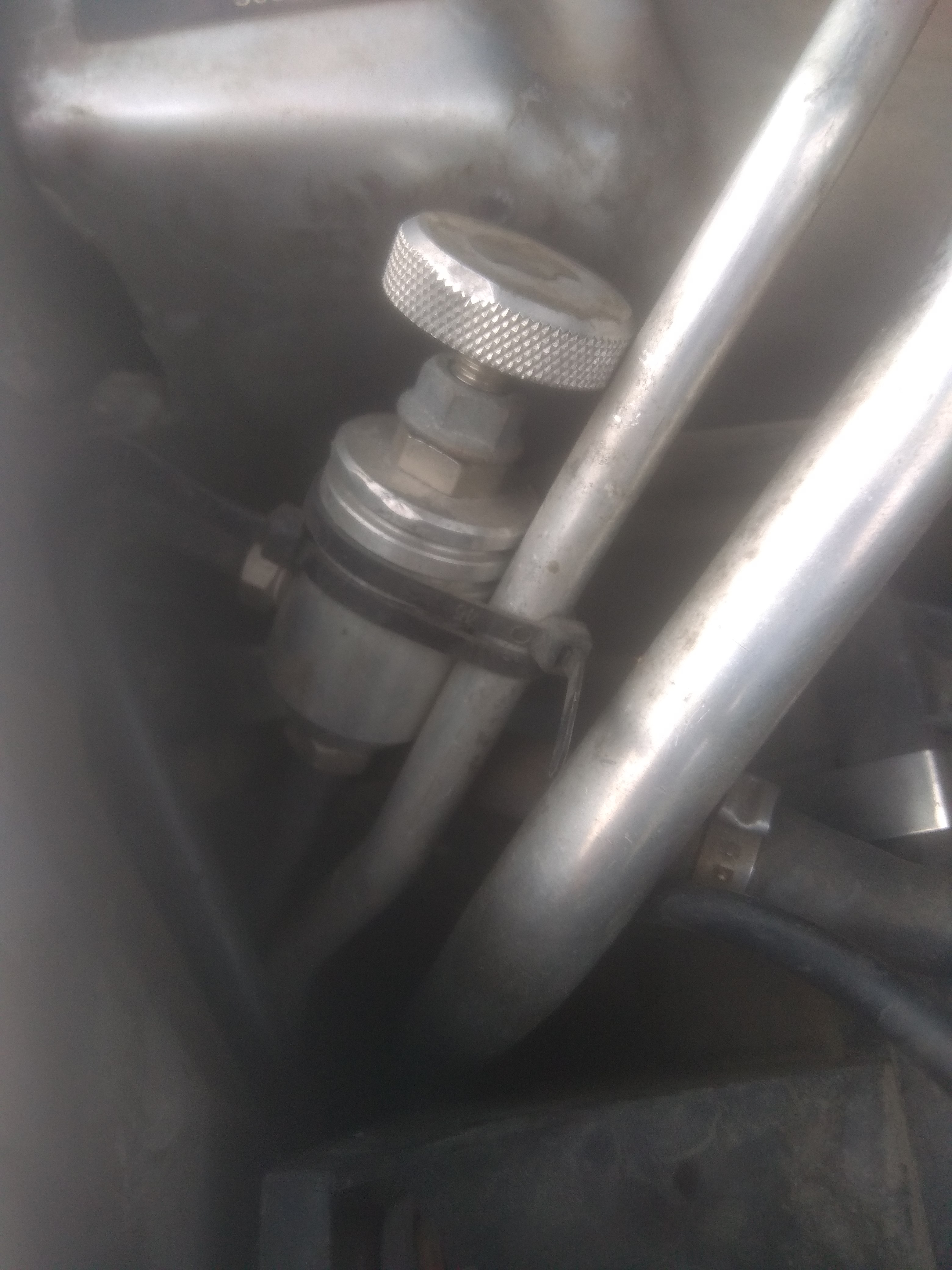

  • #8 17829918
    monopollo
    Poziom 7  
    Posty: 14
    A6 C5 1.8T LPG - Szarpanie i utrata mocy przy 2,7-4 tys. obrotów A6 C5 1.8T LPG - Szarpanie i utrata mocy przy 2,7-4 tys. obrotów
    To jest mbc? Jakie opinie macie na ten temat?
  • #9 17850997
    monopollo
    Poziom 7  
    Posty: 14
    Problemem mocnego szarpania był zawór MBC. Muszę kupić teraz N75 do a6 c5 1.8T AEB
    Zapoda ktoś linka do allegro do porządnego zaworku? Bo większość to słabe zamienniki.
  • #10 17851319
    Realbartu
    Posty: 67
    Ocena: 30
    Jeśli zamiennik Ci nie odpowiada to zostaje Ci albo używka, albo serwis.
