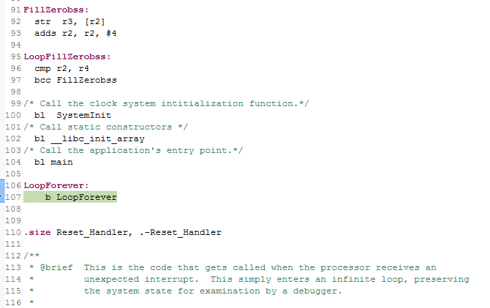

    Napisałem program który wysyła kolejno bajty przez USART do drugiego urządzenia i jednocześnie odbiera bajty (taki powiedzmy full-duplex :)) . W zasadzie nic specjalnego program wygląda następująco:
    Kod: C / C++
    Zaloguj się, aby zobaczyć kod
    Układ mam połączony na płytce stykowej, ale zauważyłem, że jak wypinam przewód RX to procesor się zawiesza - sprawdziłem debugerem:
    STM32F0 przesyłanie bajtów przez USART, drgania styków zawieszają procesor. . Czy przyczyną są drgania styków?
    Wcześniej tą komunikacje realizowałem za pomocą DMA i przesyłałem hurtem 8 bajtów podczas jednego cyklu i ten efekt nie występował, mogłem dowolnie wypinać przewód RX-owy. Czy można wyeliminować problem zawieszania się procesora? Transmisja hurtem przez DMA odpad, bo zależy mi na przerwie pomiędzy przesyłanymi bajtami:

    Przyczyn szukaj w błędnym kodzie ew. braku połączenia mas. Ani sensownej części kodu, anie schematu nie pokazałeś. Kod źle sformatowany i przez to nieczytelny, inicjowanie UART dziwne, nadawanie błędne, odbiór przez krótką chwilę a potem w krzaki (chyba, bo końca kodu nie widać). Niby jaki odstęp pomiędzy bajtami ma dawać taka pętla? Potrzebujesz odstępu czasowego - użyj przerwania timera. Jak ma działać ten sam bufor używany do nadawania i odbioru?

    Zrobiłem trochę testów i dodałem w kodzie wyłączanie USARTu CR1 &= ~(USART_CR1_UE); tuż po otrzymaniu znaku, oraz włączanie USART4 -> CR1 |= (USART_CR1_UE); tuż przed wysyłką. Po tej poprawce znacznie trudniej jest zawiesić procesor - muszę wykonać więcej prób drgania przewodem aby go zawiesić. Jednak dalej nie rozumiem w jaki sposób drgania styków zawieszają procesor. Kod wygląda następująco:
