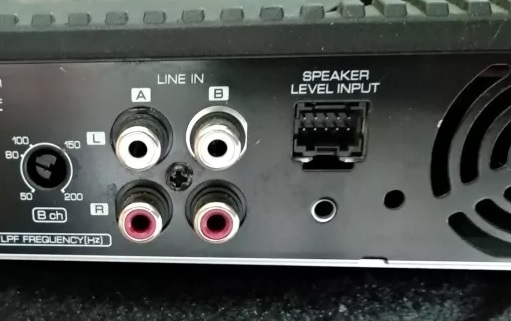

    Witajcie, chce w klasyku podłączyć taki wzmacniacz ale oryginalne radio nie posiada wyjść RCA. We wzmacniaczu jest gniazdo high level input ale nie mam wtyku do niego - są 2 rzędy po 5 pinów zakładam, że 2x2 kanały i 2x masa.
    Jakiego wtyku szukać i jest gdzieś opis pinów do niego? W instrukcji do wzmacniacza brak tych informacji (jest tylko o kolorach przewodów do niego ale jak nie mam tyku to nic nie da).
    Mógłbym zastosować konwerter ale nie chce kombinować z kolejnym elementem po drodze radio-wzmacniacz.
    Kenwood KAC6404 - poszukiwany wtyk i opis pinów do high level input
    Dzięki za pomoc.

    Witam. Proponuję konwerter sygnału do wzmacniacza HI/ LOW CAR AUDIO .

    Właśnie nie chcę konwertera bo to kolejne urządzenie i nie wiem na dodatek jakiej jakości... wzmak ma ewidentnie opcję podłączenia high input i chcę to wykorzystać.
    PS
    Ewentualnie jaki konwerter polecasz? Najlepiej od razu z wyjściem remote bo z radia antenę elektryczną zasilam.

    Najlepiej wzmacniac ze sobą i przymiarka na miejscu. Być może ten rozstaw spasuje.

    To ja zadam inne pytanie, bo jestem zainteresowany mniejszym modelem, a konkretnie M3004.
    W swoim radiu również nie mam RCA, a model M3003 nie ma hi imput. Czy mogę podłączyć sygnał idoncy z radia do głośników do złącza LOW?
    Czy nie uszkodze radia/wzmacniacza?

    Faktycznie jest. Musisz wstawić konwerter, bo sygnał podłączony bezpośrednio będzie przesterowany, a do tego dla każdego kanału (wyjścia głośnikowego) w radiu jest osobna masa która nie może się łączyć z innymi masami. Końcówka mocy będzie się grzać i może się uszkodzić. Do testu sprawdź w swoim radiu czy poajawia się napięcie(około 6V) na wyjściach głośnikowych wzgl. masy.
