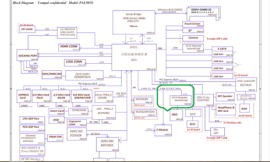

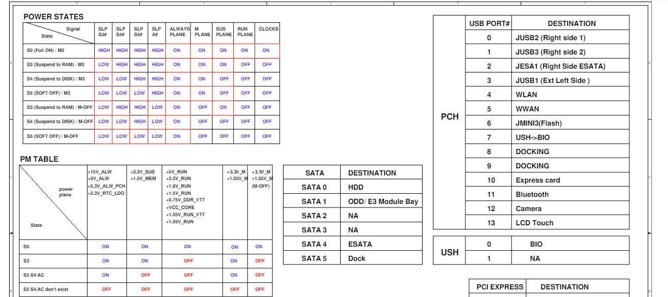

    Płyta jaką posiadasz ( LA-6591P PAL50 / Dell P/N: CN-07TR3J) jest na chipset QM67 (AMT model)
    -DDR3
    Od Intel o QM67 (* Intel Smart Response Technology )Link
    Link
    Link_ QM67 chipset in notebooks support SATA3 SSDs?
    :!: Link
    Dell E6420 - Problemy z wykrywaniem SSD po zmianie na AHCI/ATA Dell E6420 - Problemy z wykrywaniem SSD po zmianie na AHCI/ATA
    Pisza tylko o SSD Crucial ? Link
    * lub Samsung 840 EVO
    Intel QM67 chipset provides two SATA 6.0Gb/s
    and CFast™ SSD mSATA (shared with Mini-Card by BOM)
    za Link_ forum.notebookreview
