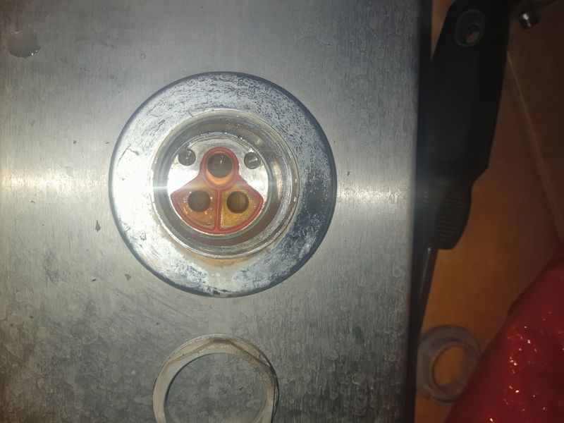

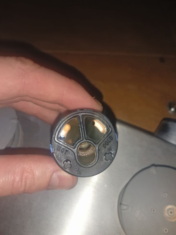

    No i jest problem.. Mieszacz udało się rozkręcić, ale mam problem z identyfikacja..
    Popularne serwisy przejrzane i nie mogę namierzyć niczego podobnego, a na samym mieszaczu identyfikacji brak.
    Na głowicy ustawia się jednocześnie temperaturę jak i natężenie strumienia wody..
    Pomoże ktoś w odnalezieniu prawidłowej części? Poniżej zdjęcia..
    Wymiana głowicy termostatycznej panel prysznicowy poolspa Wymiana głowicy termostatycznej panel prysznicowy poolspa Wymiana głowicy termostatycznej panel prysznicowy poolspa

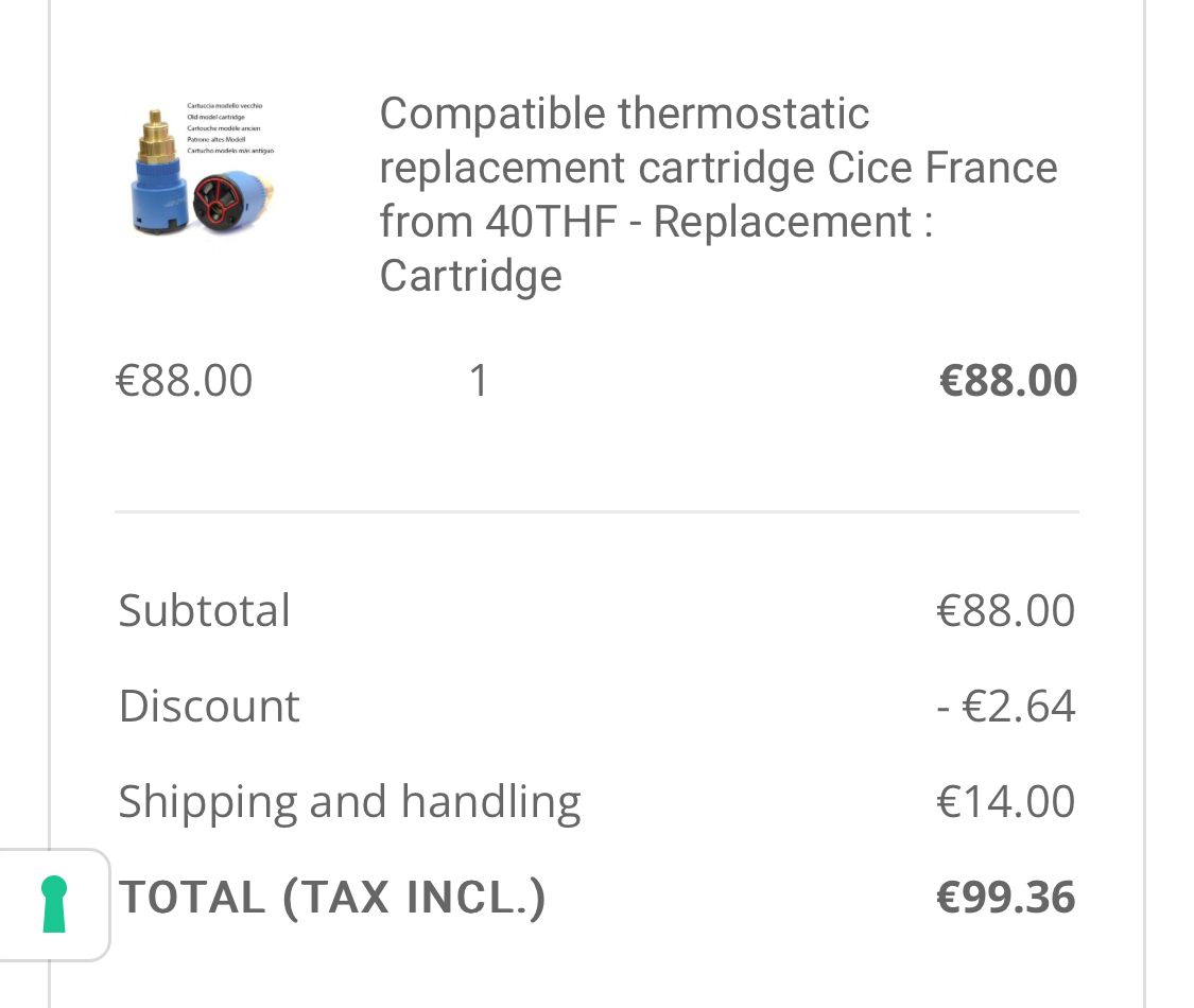

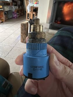

    Temat stary ale może komuś się przyda. Głowica jest dostępna we Włoszech na stronie rubinetteria.com - Cice France Thermostatic Cartrige 40THF. Koszt z wysyłką do Polski ok 100€. Wymiana od przodu bez demontażu całego panelu. Należy zdjąć okrągłą chromowaną zaślepkę umieszczoną centralnie z przodu. Pod nią jest śrubka, którą należy odkręcić. Zewnętrzne pokrętło zmiany temperatury z czerwonym przyciskiem blokady powinno zejść bez problemu. Pod spodem jest szary plastikowy element, który trzeba zsunąć z większej zębatki delikatnie podważając dookoła od tyłu płaskim śrubokrętem. W podobny sposób trzeba zdjąć ostatnie pokrętło do otwierania i zamykania przepływu wody. Na końcu jest do odkręcenia duża nakrętka - tutaj pomocny jest klucz żabka. To tyle. Termostatyczna wkładka Cice France 40THF trzymana w ręce w salonie. Zrzut ekranu faktury za wkład termostatyczny Cice France 40THF z ceną.
