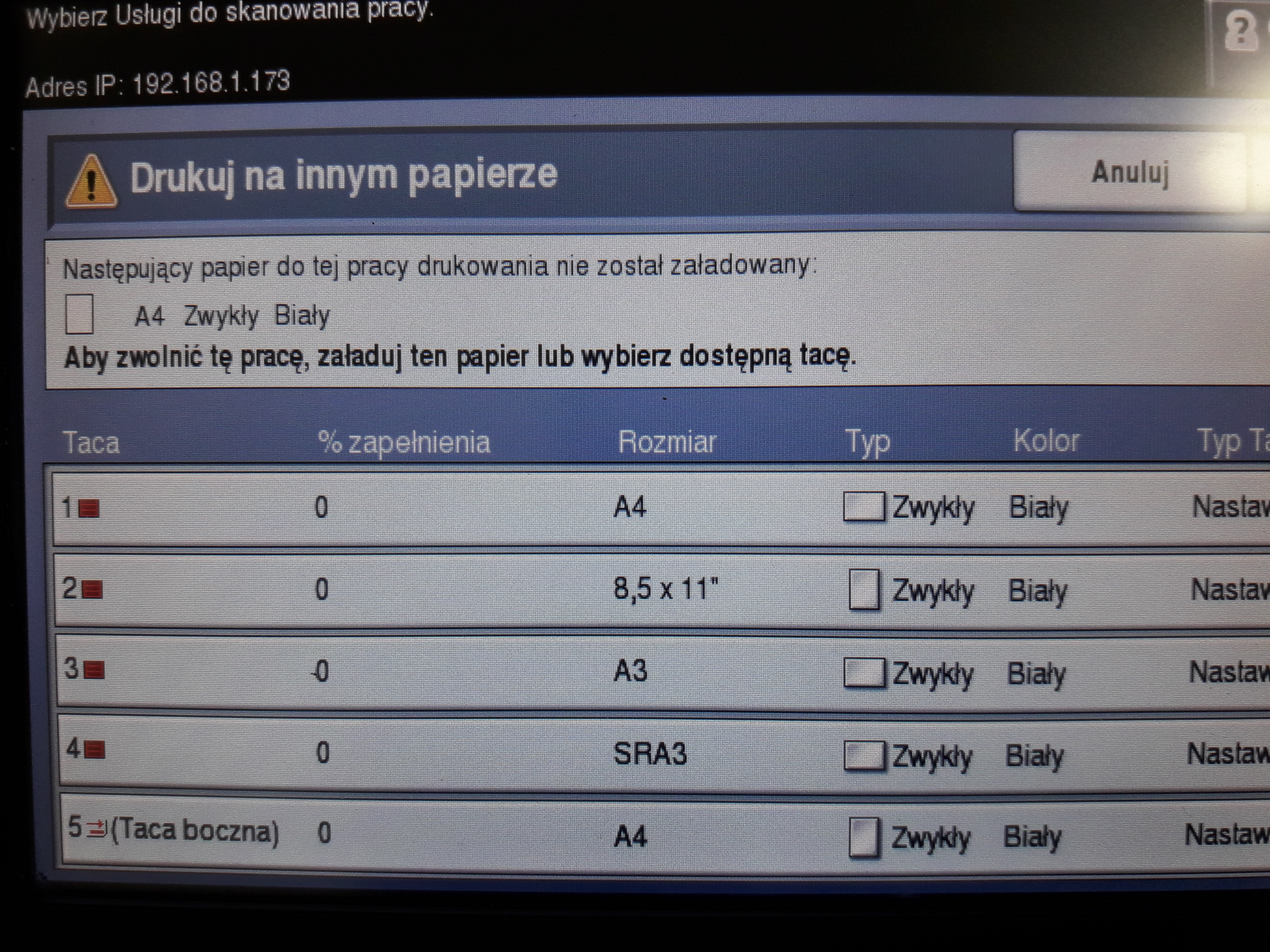

    Mam drukarkę xerox wc7530 mimo że w tacach jest papier prawidłowego rozmiaru ,drukarka pokazuje że tace są pusta i nie drukuje . Co może być przyczyną

    dzień dobry, usterka 392.314, miałem problem po wydruku paru kartek drukarka zawiesza się i "system usiłuje się odtworzyć", potem dawał "pauze" lub "oczekiwanie na drukowanie" teraz mimo zatwierdzenia papieru pokazuje pustą tace, taca się nie podnosi.

    dzień dobry, teraz już nie mogę drukować gdyż nie podnosi tac z papierem i pokazuje że tace są puste mimo że jest papier potwierdzony, z kazdym dnie jest nowy problem usterka 392.314 a wcześniej była jeszcze 392.659

    dodam jeszcze że, chodzi o wszystkie tace, wyświetla się info: maszyna w trybie "nie dla użytkownika" był zrobiony ALTBOOT

    dzień dobry, nic to nie dało teraz mam dodatkowo błąd systemu a tace nadal puste (załączam zdjęcie). nadal jest usterka 392.314. ATC Fault [C]. czy to możliwe że, za wszystko odpowiada zespół bębna cyan. Xerox wc7530 - Błąd taca pusta mimo obecności papieru
    witam, mam jeszcze pytanie czy ktoś wie jak sprawdzić wind podnoszenia papieru, może w tym jest problem, nie słychać aby papier był podnoszony dlatego drukarka informuje że jest brak papieru a nie ma żadnej usterki
    pozdrawiam

    Co do błędu 392.314 zrób tak:
    clear the value of DC131 [752-348] (ATC Fail [C]) or DC131 [752-352] (ATC Fail Continuous Count [C]) to "0".
    Napisz może w jakich okolicznościach pojawiły się problemy, naprawiałeś maszynę? Dziwne że żadna taca nie jest ponoszona. Co do samego komunikatu o papierze to masz jej podać zwykły A4 ale długą krawędzią tak jak masz w podajniku 5, włóż papier do podajnika bocznego i zobacz czy ruszy. Może to głupio zabrzmi ale wkładasz papier z dobrej strony szuflad?

    dzień dobry, wprowadziłem kod i drukarka drukuje :D , tace są znów sprawne, ale nadal po 8-12 kartkach "system usiłuje się odtworzyć" i czasami się udaje lecz nie kontynuuje drukowania, i mam komunikat o braku komunikacji z serwerem Xerox SMart eSolutions. Usterki to 392-315 ATC Fault [K], 392-656 ATC Average Fault [K], 392-660 ATC Amplitude Fault [K] a więc teraz mamy problem z czarnym bębnem?

    A jak wyglądają kolory i ich nasycenie? może kończy się developer w wywoływaczkach i maszyna ma problem z kalibracją gęstości tonera.

    Jak pisałem w takim razie wygląda na wywoływaczki. Spróbuj wydrukowć pełne aple K, C, M, Y z takim 50-60% nasyceniem i zobacz czy nie ma charakterystycznych prążków. Ewentualnie zeskanuj i wrzuć tutaj to zobaczymy.

    Jak doszło do tego etapu to już nic się nie uzupełni. Trzeba wymienić developer.
    Mogło się to stać zwyczajnie ze zużycia, ale jeśli masz kiepskie zamienniki to spodziewaj się powtórki w stosunkowo krótkim czasie. (w skrajnych przypadkach widziałem maszyny z problemami po 100 kartkach).

    dzień dobry, dziękuje wszystkim za pomoc w rozwiązaniu mojego problemu pozdrawiam
    trzeba wymienić deweloper w wywoływaczce cyan
