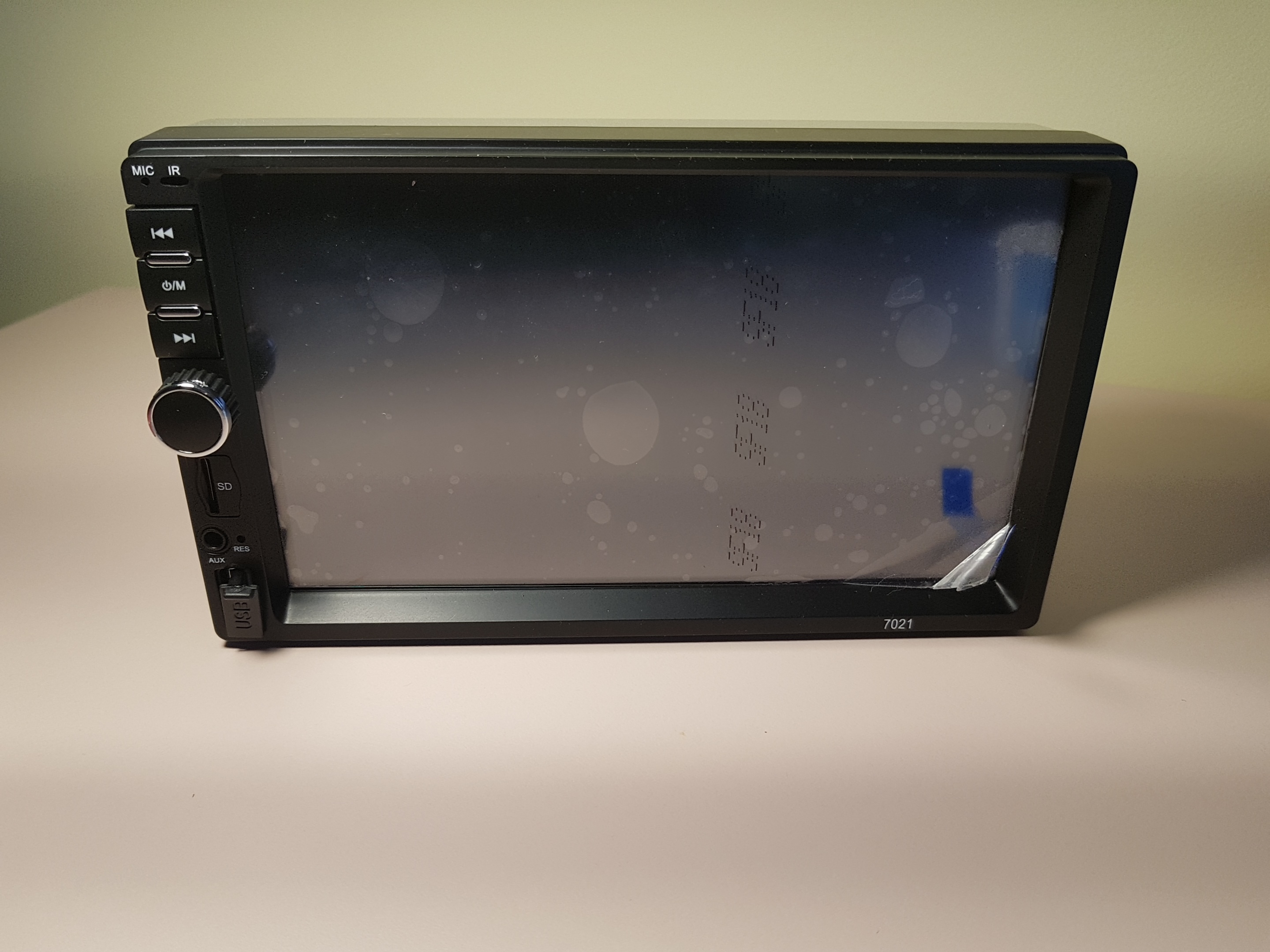

    Radio 2DIN 7010b - brak wyjścia VIDEO do monitorów, zmiana PAL/NTSC bez efektu Radio 2DIN 7010b - brak wyjścia VIDEO do monitorów, zmiana PAL/NTSC bez efektu Radio 2DIN 7010b - brak wyjścia VIDEO do monitorów, zmiana PAL/NTSC bez efektu Radio 2DIN 7010b - brak wyjścia VIDEO do monitorów, zmiana PAL/NTSC bez efektu [img-4]

    Z tańszych urządzeń wymienionych wyżej tylko VORDON HT-852BT jednocześnie może wyświetlać jednocześnie na ekranie radia i dwóch monitorach dodatkowych podpiętych do wyjść VIDEO 1 i VIDEO 2.
    Jednak wszystkie urządzenia tej firmy wyświetlają obraz w systemie NTSC.
    Pozostałe urządzenia z serii 70xx wyświetlają obraz na dodatkowych monitorach ale tylko podzas uruchomienia odtwarzania filmu.
    UWAGA! Obraz na monitorze dotykowym radia zostaje wtedy wyłączony. Czyli brak jest możliwości sterowaniem odtwarzania i generalnie jest "kicha". Plusem jest praca w systemie PAL lub NTSC
