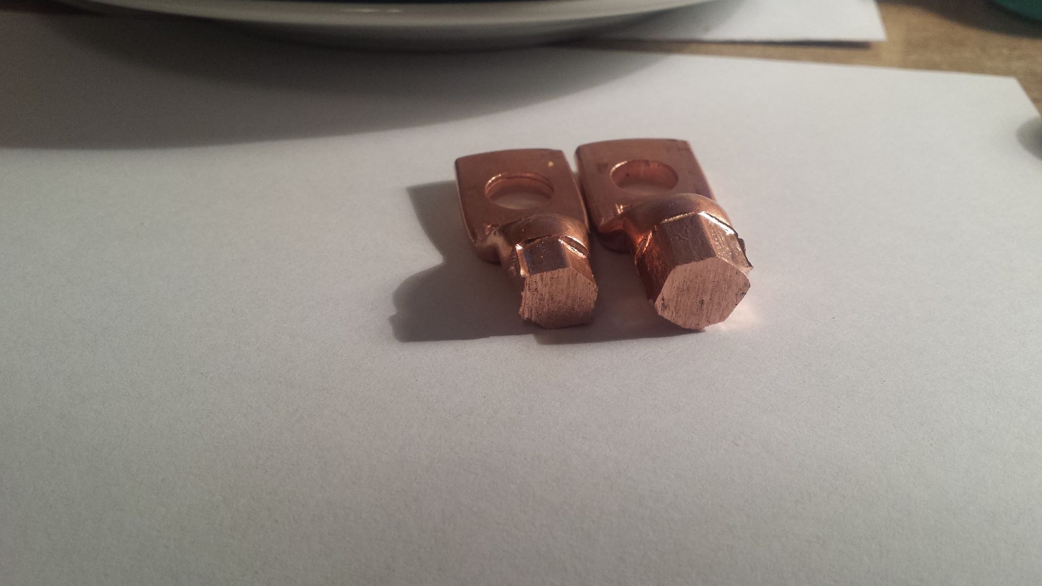

    Witajcie, dzięki podpowiedzi zakupiłem hydrauliczną YATO.
    Różnice między zaciskarkami do kabli DIN a bez DIN - jaką wybrać?
    Po lewo, drut 35 mm2, po prawo linka 50 mm2.

    Kupiłem YATO 10-120 mm2. Jak za tą cenę to efekty macie powyżej to sami oceńcie myślę, że ok, specjalnie rozciąłem w przekroju dla Was.
