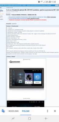

    Udalo mi się tanio kupić radio 2 din na Androidzie , niestety chiński wynalazek , jako uszkodzone , ekran nie wyswietlał nic. Zabrałem się więc za rozkręcanie i po obejrzeniu wnętrza stwierdziłem zerwaną taśme lcd , oraz co gorsze złącze , wejście na taśmę (piny) również .
    Stąd moje pytanie i prośba o pomoc , nie mogę znaleźć nigdzie takiej samej płyty głównej , czy wie ktoś może jak ją znaleźć i gdzie ?Ponizej załącze zdjecia i info o produkcie.
    Zauważyłem ze tuż obok a dokladniej po samym środku płyty jest też wolne zlącze 60 pinowe .Nic nie bylo tam wpięte i zastanawiam się czy mógłbym uzyć jego , zamiast ratować starego zlacza lcd oraz plyty glownej , do podlaczenia rowniez jakiegos innego wyswietlacza , stad też pytanie jakiego i czy moze to byc byle jaki aby mial 60 pin i dodatkowo przewod tft +,- na takich tasmach niezbyt sie znam dlatego chcialbym prosic o pomoc i w rozwiazaniu problemu .

    Prosze o pomoc w znalezieniu chociaz lcd i odpowiedz czy wogole istanieje takowa mozliwosc podlaczenia w to srodkowe zlacze 60 pin innego lcd o podobnych parametrach ,tzn 1024x600 7 cali.

    Szanse że dwa różne wyświetlacze TFT mają ten sam pinout są, ale bardzo małe.

    Zapewne tak jest. Chińczyk buduje z tego co ma pod ręką, raz taki a raz taki lcd - dlatego są 2 gniazda. Szanse byś znalazł schematy do tego radia by dobrać lcd są nikłe. Dodaj proszę porządne zdjęcia tej uszkodzonej taśmy i gniazda, może da się to połatać.

    Większość wyświetlaczy ma w sobie układ scalony-sterownik który komunikuje się z "kartą graficzną" urządzenia. Jeżeli znajdziesz taki lcd który będzie pasował w gniazdo to nie będziesz miał gwarancji, że urządzenie będzie posiadało "sterowniki" do niego. Odpuść temat. Szkoda pieniędzy. Poszukaj promocji u Chińczyka i kup w pełni sprawne radio. PS. Żeby cokolwiek wyrokować potrzebny by był schemat do tego radia, szanse na znalezienie mizerne. Pozdrawiam
