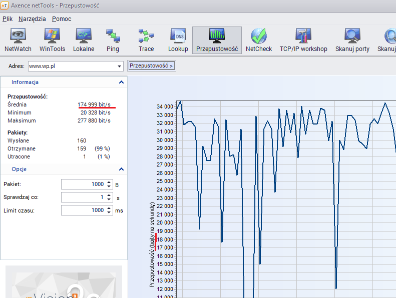

    OK. A można gdzieś ustawić, żeby pokazywał przepustowość w bitach, a nie bajtach? Zazwyczaj posługujemy się bitami - byłoby prościej.
    Z boku niby pokazuje średnią w bitach, ale chyba coś nie do końca dobrze... W moim przypadku przy szybkości łącza ok. 20Mbps średnia to 174 kbps....

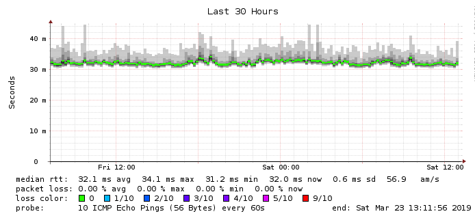

    Zdecydowanie smokeping, masz możliwość ustawiania powiadomień mailowych w przypadku strat. Jest też masa innych rozwiązań zabbix, nagios, observium. Natomiast najprostsze i najłatwiejsze rozwiązanie to smokeping. Instalacja banalna, wymaga linuxa debiana,centosa etc... Przykładowy wykres który przedstawia ping do hosta.

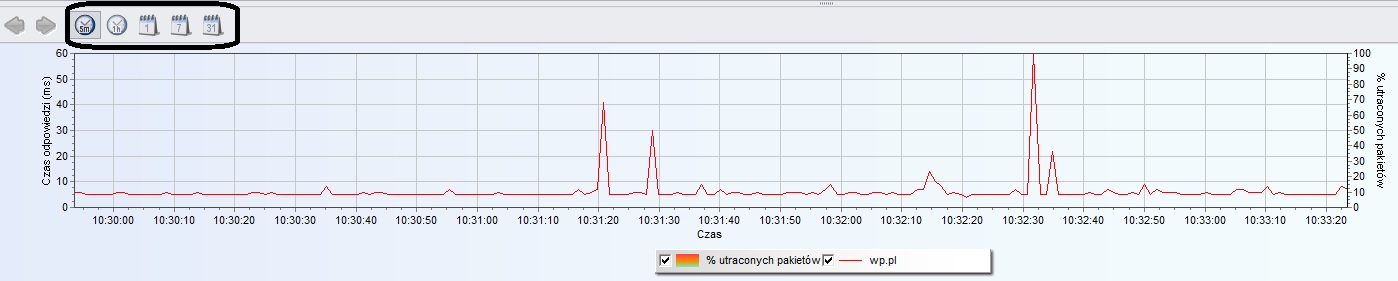

    Puściłem pinga na całą noc i okazuje się, że rejestrowane jest tylko ostatnie 5 minut
    Niemożliwe. Powinny być też wykresy godzina, dzień, tydzień, miesiąc. Wystarczy kliknąć na daną ikonkę.
    Tu masz przepustowość nie twojego łącza, tylko całej trasy łącznie z hostem, z którym wymieniasz dane. On nie musi z tobą "rozmawiać" z maksymalną twoją szybkością, bo obsługuje wielu klientów. To nie jest to samo co speedtest. Z każdym kolejnym hostem będą różne wyniki.
