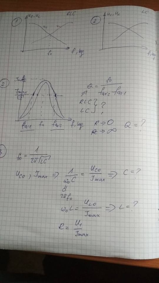

    Witam, przeprowadziliśmy razem z grupą pomiary napięcia i prądu w układach RLC i LC, dla różnych częstotliwości, mieliśmy odnaleźć częstotliwość rezonansową, wyliczyć opór, pojemność kondensatora oraz indukcyjność cewki. Wszystko zrobiliśmy wyszło w miarę ok. Został nam jeden wzór Q, nie wiemy na co on jest i do czego go można wykorzystać, może ktoś zechciałby rzucić okiem? :)
    Jak wyliczyć i zastosować wzór na dobroć Q w układach RLC i LC?

    Parametr Q to dobroć. W Twoim przypadku dobroć układu rezonansowego.
