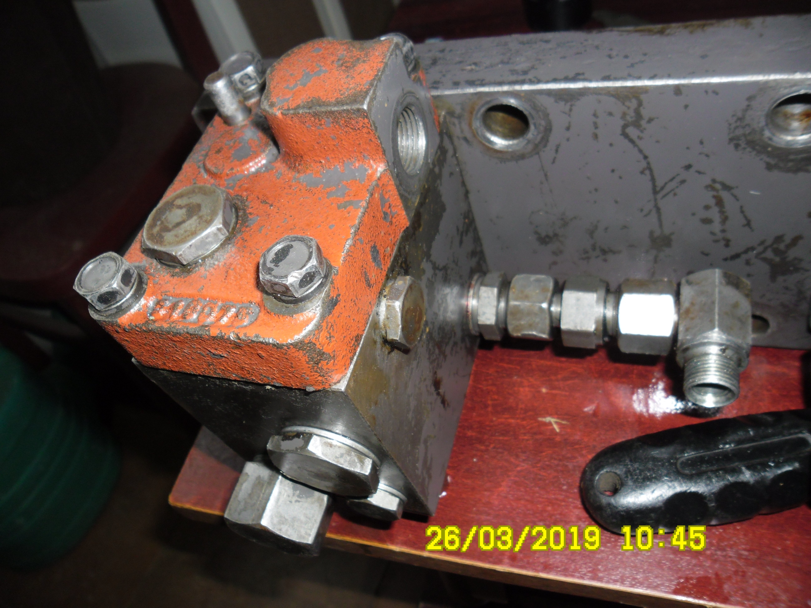

    Witam poszukuje schematu rozdzielacza podnośnika do renault 681.4

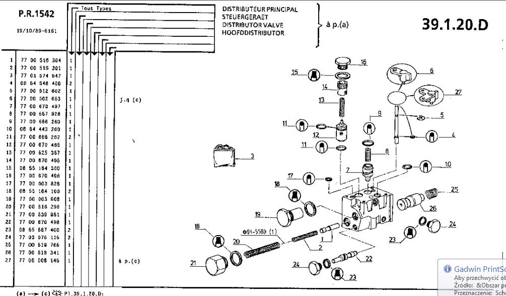

    renault 681.4 - Witam poszukuje schematu rozdzielacza podnośnika.
    O to Ci chodzi?

    prawdopodobnie to jest schemat do modelu 68-14 a ja potrzebuje do 681.4 (starszy model) rozdzielacz rożni sie niewielkimi zmianami
    poszukuje takiego rozdzielacza d renault 681.4
    Renówkowe rozdzielacze są kapryśne. I często poszukiwane.
    Co się dzieje?

    kolego może masz taki katalog na sprzedaż
    podniesie do góry normalnie a opuścić nie chce , czasami sam idzie powoli do góry

    Rozbierałeś ten rozdzielacz już?
    Pytam, bo identyczny problem mieliśmy z rozdzielaczem (co prawda w 110.54) który podnosił ramiona i nie opuszczał. W środku był niemal na sztywno. Wyczyszczenie, "rozruszanie", wymiana uszczelnień i pomogło.
    PW wysłałem
  • #7 17869992
    miron68
    Posty: 179
    Ocena: 49
    tak rozbierałem już go z 10 razy wszystkie wodziki lśniące bez rys , możne kolega wie który wodzik odpowiada za opuszczanie ramion , sam nie mam pojęcia ,jestem z podlasia wysokie mazowieckie mógłbym prosić o kontakt telefoniczny
