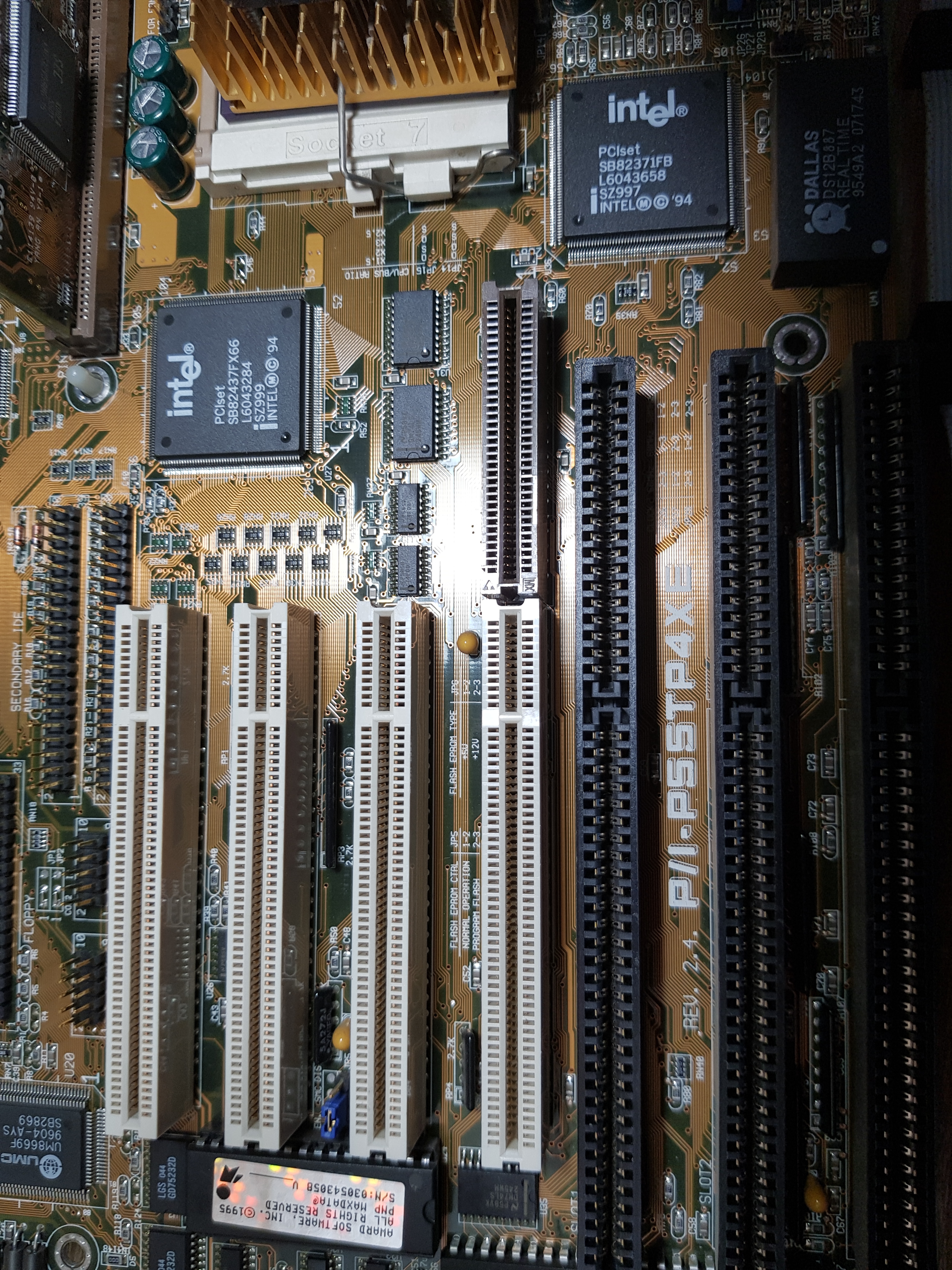

    Witam. Tym razem nie mam problemu, lecz pytanie. Otóż kupiłem na aukcji internetowej płytę główną retro komputera za 20 zł
    Asus P/I-P55TP4XE z uszkodzonym jakimś rozszerzeniem (takie brązowe) przy 1 slocie PCI od strony slotów ISA. Mam do tego kilka pytań:
    -Co to jest i czy jest to rozszerzeniem?
    -do czego to służy i czy jest to potrzebne do prawidłowej pracy płyty?
    -jakie kary PCI wykorzystują takowe rozszerzenie i co one zmieniają?
    Wielkie dzięki za każdą odpowiedź i zainteresowanie tak wiekowym sprzętem!
    Pokaż zdjęcie, bo z opisu nie wiadomo o czym piszesz.

    Cytując stronę 18 instrukcji obsługi:
    ASUS MediaBus Card
    MediaBus allows a cost-efficient solution to a complete multimedia system. The
    advantages of using one add-on card is to reduce the slot requirements and compatibility
    problems in order to maximize the Plug and Play advantages. The add-on
    card inserts into the shared PCI 4 / MediaBus 2.0 Slot.
    NOTE: This motherboard uses MediaBus Rev. 2.0. The previous MediaBus
    cards designed for MediaBus Rev. 1.2 will not fit into the MediaBus Rev 2.0
    that is on this motherboard.
    The difference between Rev. 1.2 and Rev. 2.0 is that the later revision has 72 pins
    instead of 68 so it does not have to use any PCI slot signals reserved for PCI cards,
    therefore the motherboard's PCI Slot 4 can meet standard specifications. The gap
    between the MediaBus extension and the PCI Slot 4 has been increased from 0.32"
    to 0.40" in order to prevent Rev. 1.2 MediaBus cards from being installed into the
    new motherboards and vice versa.
    The following are MediaBus cards designed for MediaBus 2.0 that can be used on
    this motherboard:
    • PCI-AS2940UW Ultra Fast/Wide SCSI & Audio MediaBus Card
    • PCI-AV264CT-N PCI Audio & Video MediaBus Card
    • PCI-AV264VT PCI Audio & Video MediaBus Card
    • PCI-AV264GT PCI Audio & Video MediaBus Card
    • PCI-AV264GT/Plus PCI Audio & Video MediaBus Card
    The following are MediaBus cards designed for MediaBus 1.2 and therefore
    cannot be used on this motherboard:
    • PCI-AS7870 Fast/Wide SCSI & Audio MediaBus Card
    • PCI-AV264CT PCI Audio & Video MediaBus Card
    • PCI-AV868 PCI Audio & Video MediaBus Card
    * All the above Audio features Creative Technology, Ltd.
    * All the above Video features ATI, Inc. (AV868 Video features S3, Inc.)
    * All the above SCSI features Adaptec, Inc.
Użytkownik zakupił płytę główną ASUS P/I-P55TP4XE z uszkodzonym rozszerzeniem przy slocie PCI. Zadał pytania dotyczące funkcji tego rozszerzenia, jego konieczności do prawidłowego działania płyty oraz kompatybilnych kart PCI. Odpowiedzi wskazały, że rozszerzenie, znane jako Asus Media Bus, nie jest kluczowe dla działania płyty głównej, co potwierdzono w instrukcji obsługi. Użytkownik podziękował za pomoc i zamknął temat.
