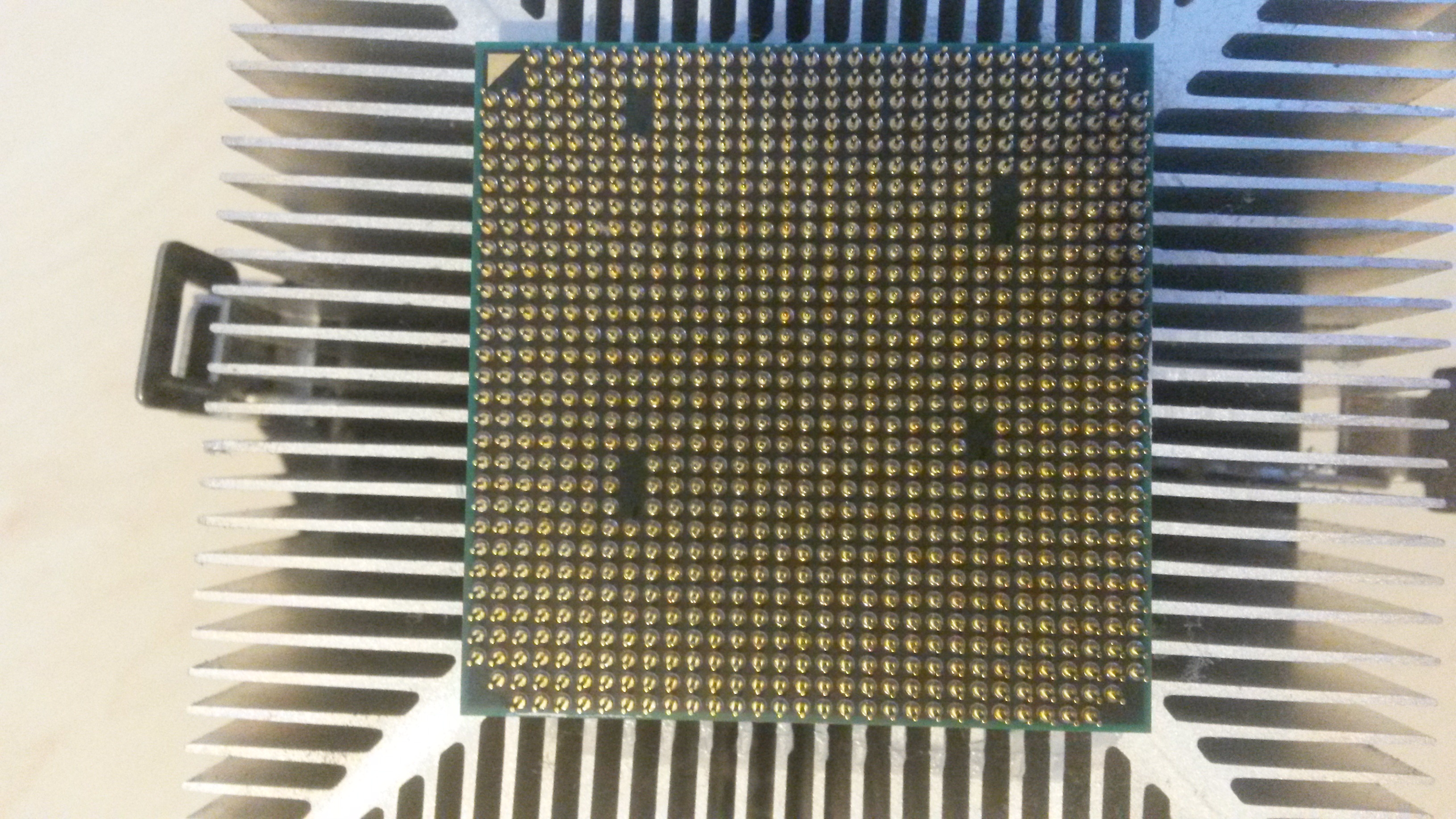

    Witam. Wczoraj wieczorem komputer jeszcze działał. Zawsze po wyłączeniu go, odłączam zasilanie przyciskiem z tyłu. Nad ranem go tylnym włączam, po czym mam 1 piknięcie i się wyłącza (tak jest normalnie) i mogę włączyć z przodu. Dziś robię to samo. Komputer po włączeniu z tyłu cały czas pracuje. Brak piknięcia i obrazu. Co może być przyczyną?

    Piny są nienaruszone. Tym razem po wyjęciu baterii komputer się włączył, po czym wyłączył i nie zapalił. Następnie znowu majstrowałem z baterią i powrót do pukntu wyjścia i znów nie zapala.

    A bateria CMOS ma napięcie 3V. Jak nie to sklepu po nową. To wstaw zdjęcie tych pin.
  • #8 17867782
    AlPacinoNeedsHelp
    Poziom 8  
    Posty: 63
    Ocena: 3
    Tak, bateria 3V. Wstawię zdjęcie bebechów, chwilka.

  • #11 17867792
    Pedros050
    Posty: 17915
    Pomógł: 2471
    Ocena: 3930
    @qwart Już to robił wystarczy że wyjmował Baterie CMOS.
    @AlPacinoNeedsHelp No fajnie tylko czemu jest wyrwany razem z chłodzeniem ten procesor AMD?

    Postawiłem procek na radiator.
  • #13 17867798
    Pedros050
    Posty: 17915
    Pomógł: 2471
    Ocena: 3930
    W sockecie jest zabezpieczenie i najpierw zdejmujemy chłodzenie a później odbezpieczasz blokadę i wyjmujesz procesor.
    A chyba ze tak. To sprawdź zasilanie tego procesora czy ma 12V na wtyczce.
