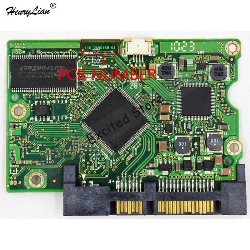

    Taki dysk na ebay (UK) używka/sprawny kosztuje 24 funy (czy to dużo wobec 49.$)?
    To "znan" z awaryjności seria Hitachi Deskstar 7K1000.B
    * seria (HDT) 1TB (HDT721010SLA360)
    p.s
    Spróbuj wymienic te 3-y elementy
    hdd HDT721010SLA360 - płytka elektroniczna i zamiana na inną
    A 5V TVS diode can ....SMAJ5.0A.
    The 12V diode can ... SMBJ12A.
    Filmik poglądowy Link
    Płytka elektronik na (aliexpres) kosztuje 17.$ + delivery
    HDT721010SLA360 HDD PCB/LOGIC BOARD NUMER: 110 0A90158 01/GŁÓWNY KONTROLER IC: 0A58786/NAKLEJKI: 0A59226/0A29989
    - nie gwarantuje 100% naprawy , bowiem trzeba ze starej przełożyć dwa ukłądy (czasem)
    .. you must transfer the EEPROM ("NVRAM") at location U5 from patient to donor. Among other things, this IC (93C86) holds the location of the System Area which is unique to each drive.
    One complication is the fact that one board has an external serial flash memory chip (25P10VP) at location U7, whereas the other incorporates the flash memory within the LSI MCU
    Pomocne swego czasu od Hitachi :
    Link_ Hitachi firmware repair important basics
    Link_ Hitachi data recovery tips you must know :
    Link_ How to diagnose and repair Hitachi hard drives
    Link_ NVRAM and NVRAM Repair:
