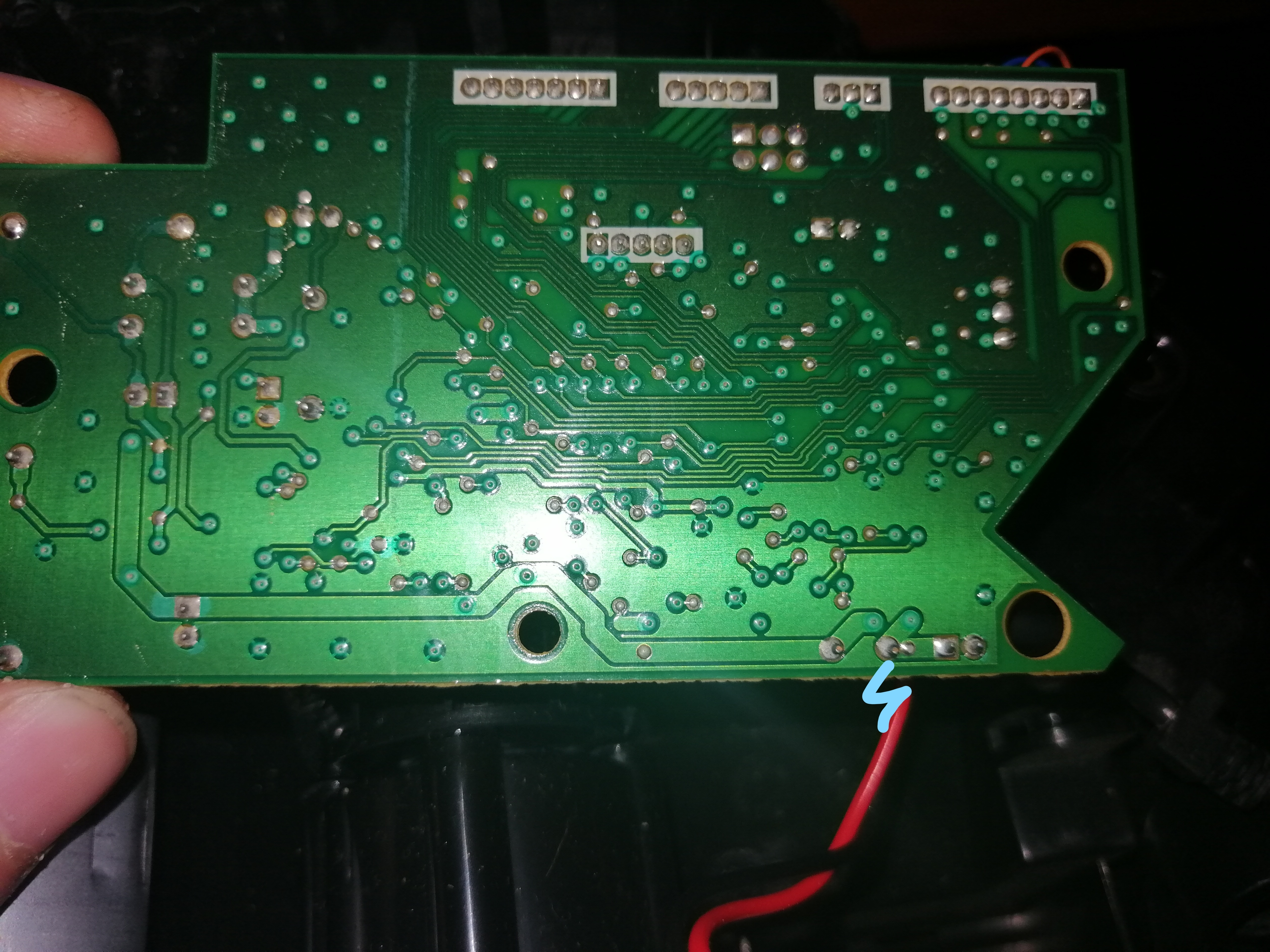

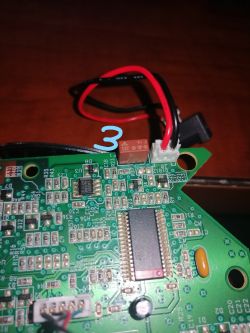

    Witam mam pewien problem, chciałbym zaznaczyć że jestem kompletnie zielony jeśli chodzi o elektronikę itd. Otóż gdy 2 dni temu podłączyłem kierownicę wszystko śmigało, a dzisiaj kierownica sama w sobie działa nawet po podłączeniu zasilacza, czego nie można powiedzieć o efektach force feedback (dioda się nie zapala, kierownica nie cofa do punktu wyjścia). Sprawdziłem miernikiem zasilacz po czym rozkręciłem kierownicę i zacząłem sprawdzać po kolei wszystko. Między wejściem prądu na płytkę a wyjściem do silniczka (punkt 1 i 2 na zdjęciu) nie działa linia "czerwonego kabla", więc zacząłem sprawdzać wszystko po kolei pomiędzy i doszedłem do wniosku że "brązowy kwadracik"(punkt 3 na zdjęciu) nie podaje napięcia na jednym z lutowań (punkt 4 na zdjęciu). Więc iż jestem kompletnie zielony i nie wiem do czego to nawet służy, pomyślałem że lepiej zapytać kogoś bardziej doświadczonego :D Dzięki za wyrozumiałość i wszelką chęć pomocy.

    Ta kostka obok zasilania to bezpiecznik 1A Nr3.

    To może być ewentualny sprawca problemu ?

    Zmień bezpiecznik jeśli jest przepalony i się przekonasz.

    Wiesz może jaki to bezpiecznik, chodzi mi o to co mam powiedzieć w sklepie żebym nie wyszedł na durnia

    Wylutuj ten z płyty i pokarzesz sprzedawcy.
