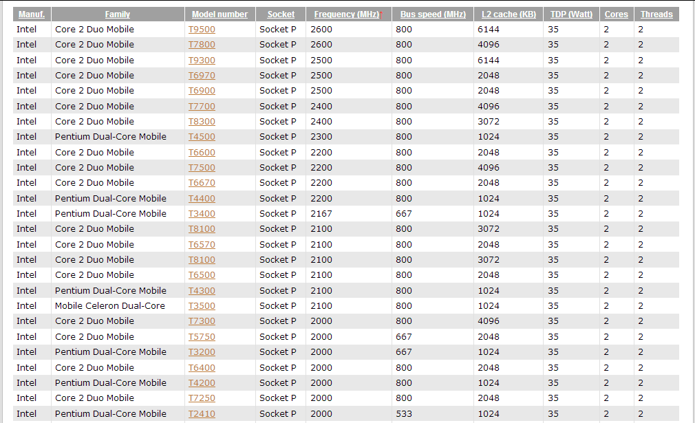

  • #10 17898617
    dt1
    Admin grupy komputery
    Posty: 48170
    Pomógł: 7300
    Ocena: 8260
    Jaki chipset jest w tym laptopie? GMA X3100 była "doklejana" do GL960 oraz GM965 (i ich wariantów).
    GL960 był przeznaczony dla Celeronów i FSB 533MHz, ale czasem Pentiumy z niskimi FSB na nich były puszczane (i tu obsługa wyższych modeli jest zagadką). Chipset 965 formalnie obsługuje FSB 533 oraz 800MHz.
    Na stronie http://www.cpu-world.com/cgi-bin/CPU_Chart.pl wklepałem kilka parametrów i wygenerowałem listę, do której bym się zawęził. Jest to lista procesorów Socket P z FSB 800MHz lub niższym (FSB 1066 jest odfiltrowane), z TDP nie wyższym niż obecnego procesora, dwa rdzenie i minimum 2GHz zegar, żeby najwolniejsze modele odfiltrować.
    Jeśli chipset to GL960, to w zasadzie jest tylko jeden procesor szybszy od Twojego, jest to T2410, więc nie ma sensu wymieniać. Można próbować z jakimś procesorem z FSB 667 MHz, może zadziała, może nie - są tanie, można spróbować, chociaż modele z FSB 667 również są dość nisko taktowane, więc spektakularnego przyspieszenia bym się nie spodziewał. Przy chipsecie 965 jest nieco lepiej, wśród procesorów z FSB 800 jest kilka ciekawych procesorów, coś można wybrać. Nie opłaca się wybierać czasem topowych procesorów z serii, często model o 100 czy 200 MHz wolniejszy będzie znacznie tańszy.
