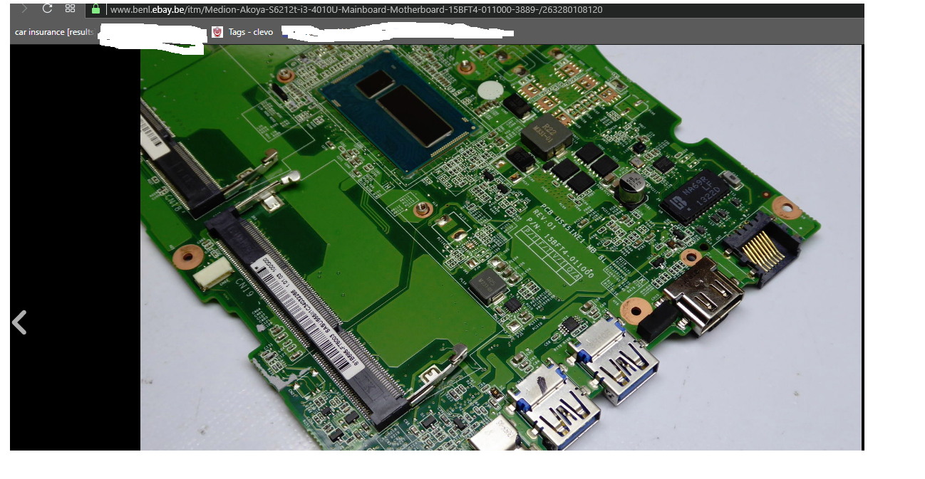

    Medion Akoya S6212t ..... i3-4010U ( SR16Q)
    Mainboard : 15BFT4-011000
    * 15BFT4-011000 PCB US45INE1 MB
    To jest płyta
    Medion S6212T - Bateria się nie ładuje i nagrzewa przy stykach Medion S6212T - Bateria się nie ładuje i nagrzewa przy stykach

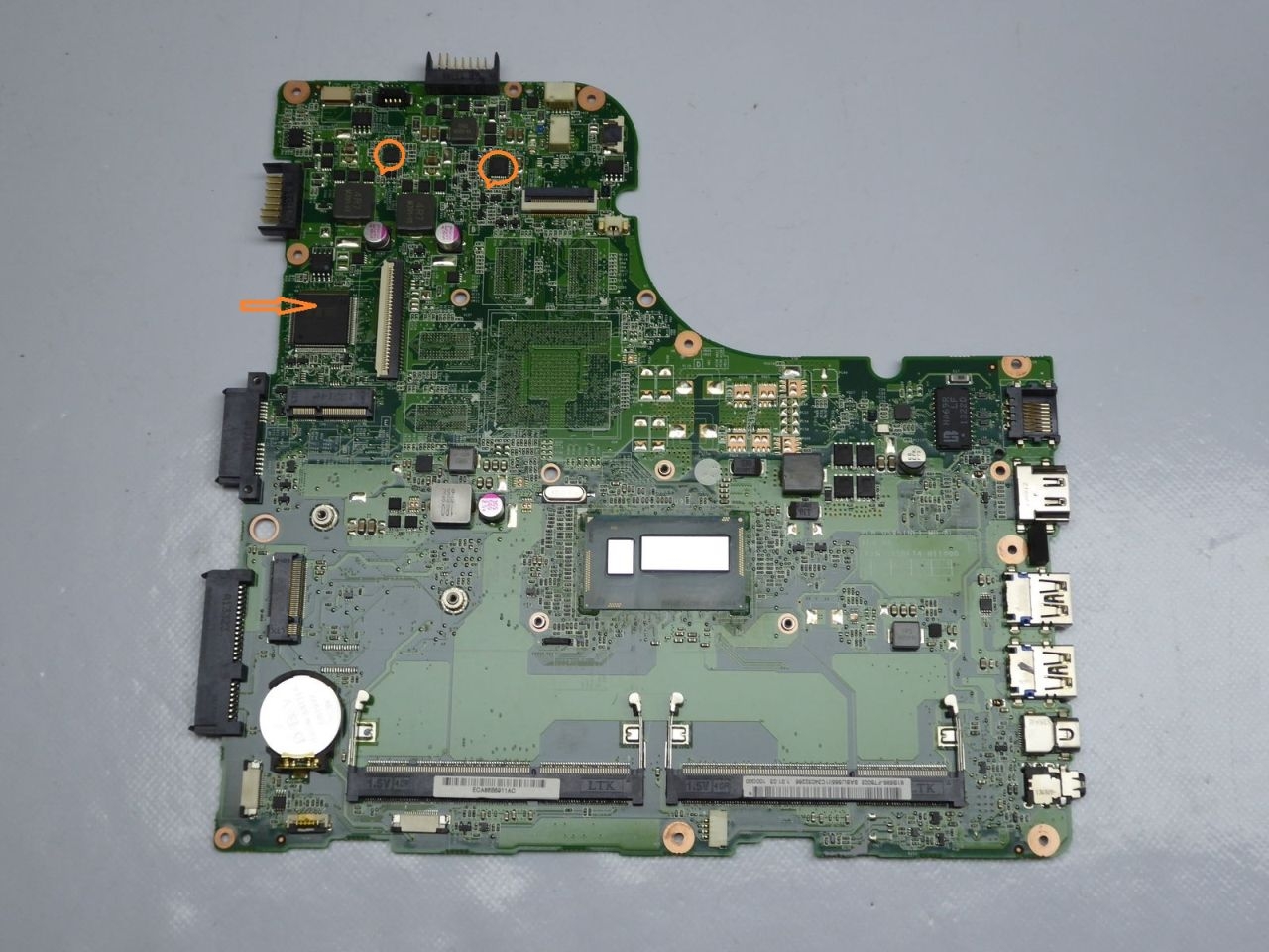

    Podaj co to za uklady ?
    - zaznaczone
    Nie ma nic : SM

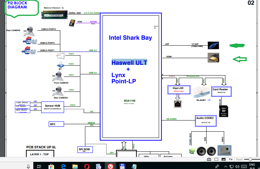

    Podobny jest model MEDION The Touch 300 S6615 Laptop (MD98455),
    - i3-4010U + gpu dodatk. GeForce GT 745m
    _ matryca AU Optronics B156XTT01, 1366 x 768 , LED
    - chipset Intel Lynx Point-LP
    * taka kombinacja SoC to platforma Intel Shark Bay Link

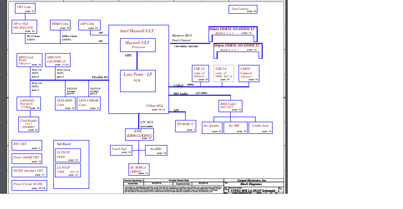

    p.s
    Bios w zał.
    Platforma LA-9531P. jest pod (Haswell ULT/ Lynx Point - LP PSH)
    SM sa np. Link
    - zaznaczone

    jaki charger
    Podaj co to za uklady ? (zanaczone na foto)
