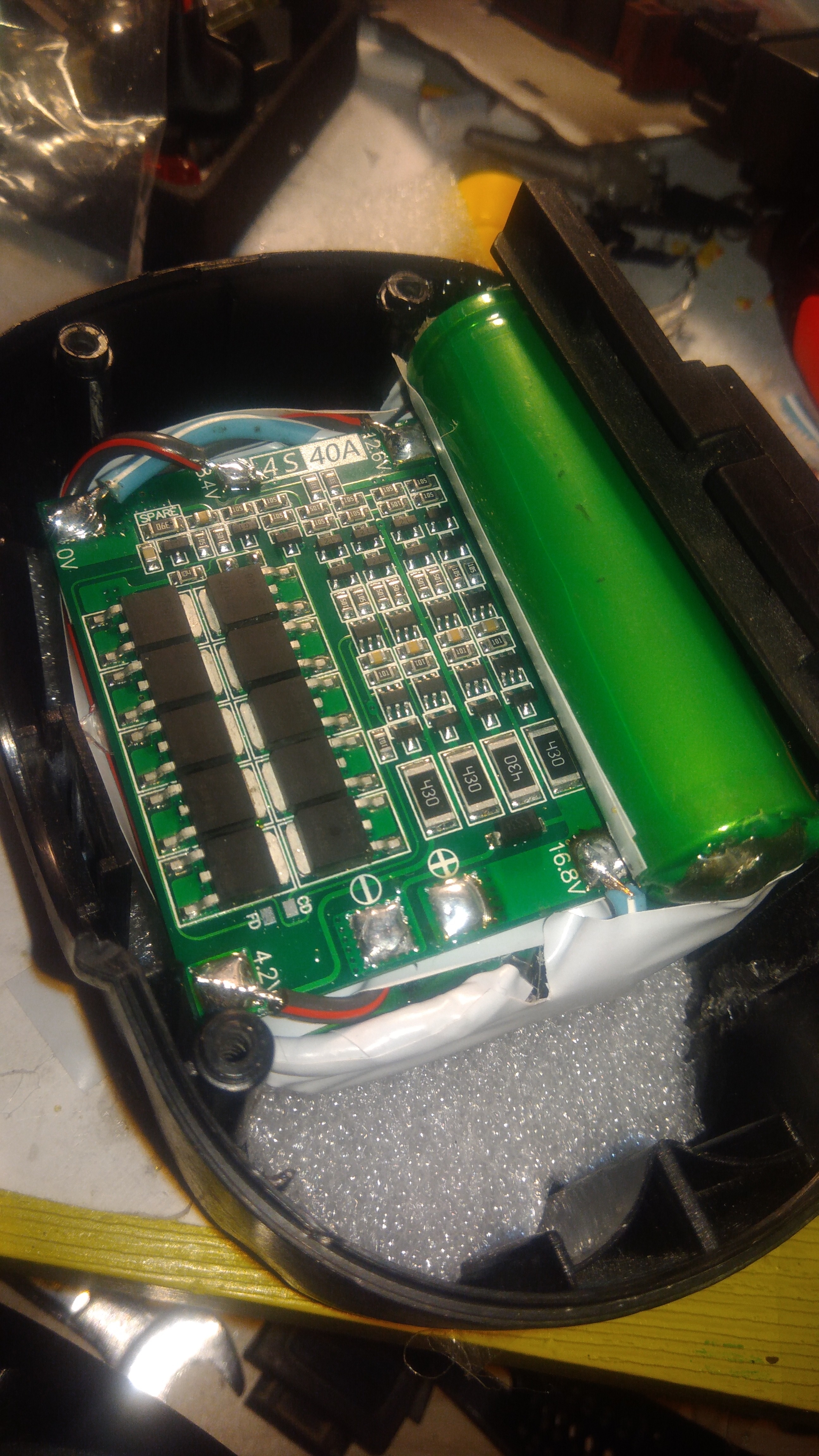

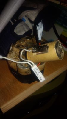

    Przerobiłem swój stary akumulator z ogniw ni-cd na li-ion.

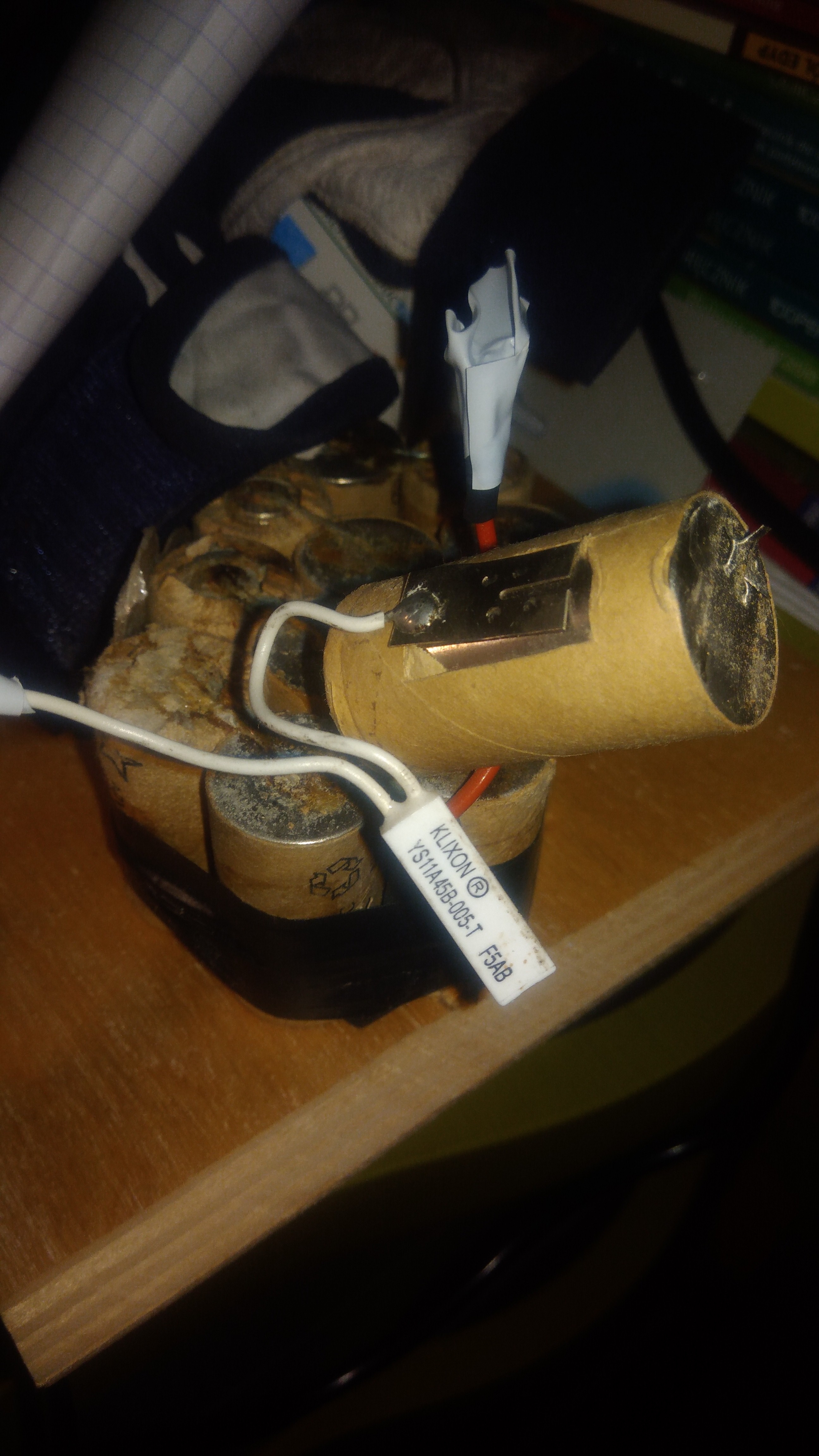

    Ale w starym pakiecie było przylutowane takie coś białego:
    Co to za element w akumulatorze ni-cd przy zmianie na li-ion?
    Ktoś mi powie co to jest i czy mam to również przelutować do minusa pierwszego ogniwa do nowego pakietu li-ion?

    Termostat, odłączający prąd, gdy ogniwa za bardzo się nagrzeją. W nowym rozwiązaniu napewno nie zaszkodzi.
    Ten moduł BMS też chyba pełni taką rolę.
    To w tym przypadku BMS będzie odłączał prąd, czy termostat? Jeśli go podłącze

    BMS będzie zarządzał procesem ładowania odcinając prąd po naładowaniu i przy zbyt niskim napięciu chroniąc ogniwa przed nadmiernym rozładowaniem. Termik jest dodatkowym zabezpieczeniem, teoretycznie nigdy niewykorzystanym.

    To jeszcze ostatnie pytanie:
    Jeśli go zamontuje to on musi się stykać z ogniwem żeby wyczuć kiedy ma odłączyć? Czy może być luźno w wnętrzu obudowy?

    Ma przylegać
