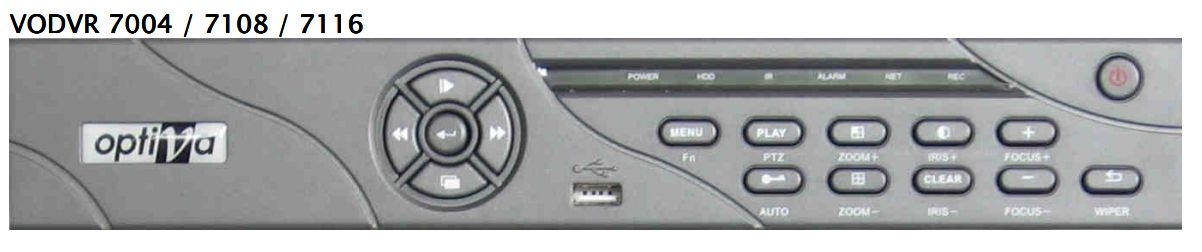

    Wie ktoś może jak przywrócić vodvr 7004 do ustawień fabrycznych lub jak zrobić reset hasła administratora ?
    Fabryczne hasło (888888) nie działa kiedy ktoś musiał je zmienić
    Jest jakieś opcja na odblokowanie tego urządzenia czy tylko serwis ?

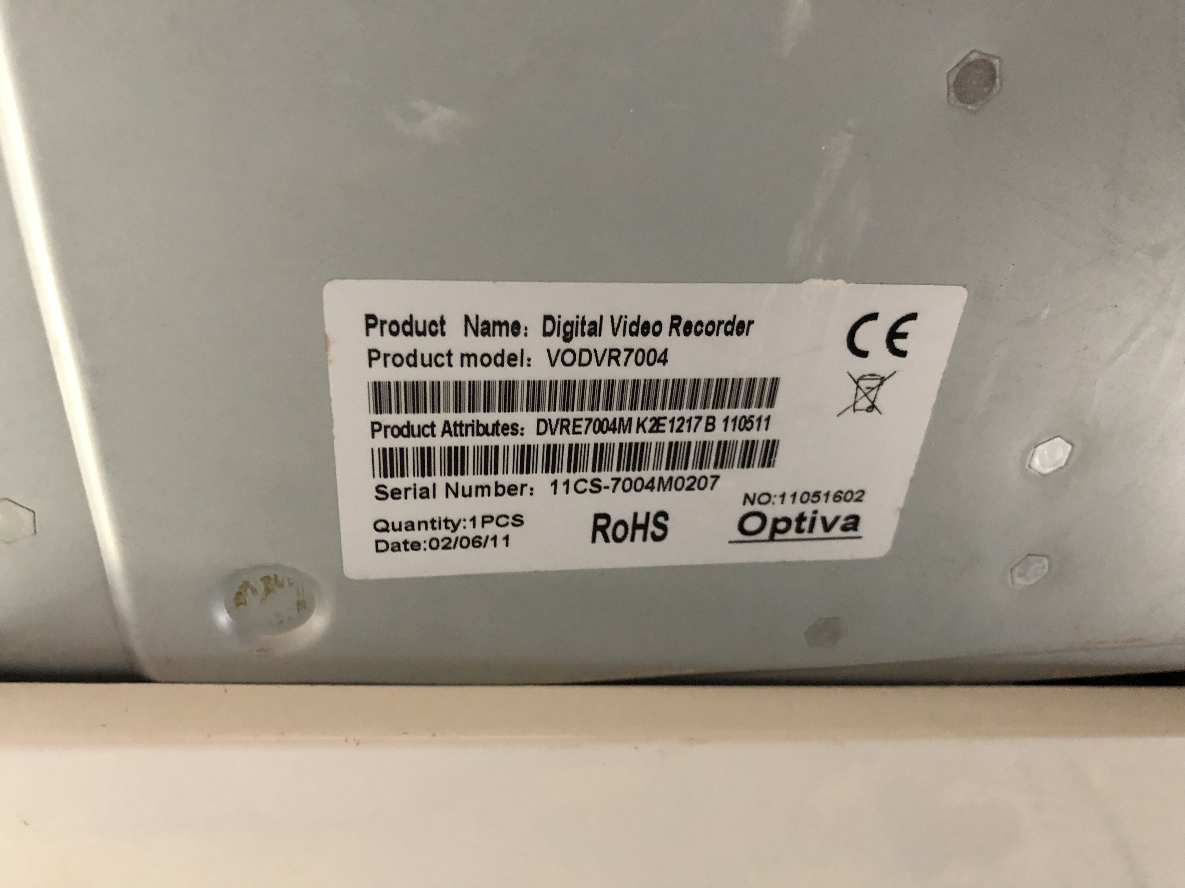

    fotele1986 napisał:
    vodvr 4007
    Prawidłowy model podałeś ?
    Podeślij zdjęcie od przodu i z tyłu i gdzieś na obudowie może jest konkretny model podany na naklejce znamionowej.
    Spoiler:
    W polu Password Password Password / Hasło należy wprowadzić maks. 6 cyfrowe hasło dostępu dla
    wybranego powyżej konta użytkownika (fabryczne hasło dla administratora to:
    888888 ).
    !!!UWAGA!!! Należy pamiętać że hasło Należy pamiętać że hasło Należy pamiętać że hasło administratora, jeżeli zos administratora, jeżeli zostało zapomniane tało zapomniane
    bądź utracone, uniemożliwi jakąkolwiek konfigurację bądź ingerencję w system.
    Wtedy rejestrator musi zostać oddany do autoryzowanego serwisu w celu
    zresetowania systemu do ustawień fabrycznych. zresetowania systemu do ustawień fabrycznych. o ustawień fabrycznych
    !!!UWAGA!!! System przyzwala na trzykrotną próbę logowania !!! System przyzwala na trzykrotną próbę logowaniado systemu do systemu do systemu, jeżeli po trze , jeżeli po trze , jeżeli po trzecim
    razie logowanie razie logowaniezostanie wykonane nieprawidłowo zostanie wykonane nieprawidłowo zostanie wykonane nieprawidłowo, system wykona proc , system wykona procedurę alarmową , system wykona procedurę alarmową edurę alarmową
    ostrzegającą o obecności osoby nieautoryzowanej, wpisując zdarzenie isując zdarzenie zdarzeniedo dziennika, do dziennika, do dziennika,
    wykonując towarzysząc wykonując towarzysząc towarzyszące jemu akcje oraz e jemu akcje oraz e jemu akcje orazwzbudzając wewnętrzny brzęczyk w celu wzbudzając wewnętrzny brzęczyk w celu
    dźwiękowego ostrzeżenia o intruzie. dźwiękowego ostrzeżenia o intruzie. o ostrzeżenia o intruzie.
    !!! UWAGA !!! Aby wzbudzony alarm został wyłączony !!! UWAGA !!! Aby wzbudzony alarm został wyłączony należy dokończ należy dokończyć logowanie, yć logowanie,
    wprowadzając prawidłowe hasło użytkownika. wprowadzając prawidłowe hasło użytkownika.
    !!! UWAGA !!! Zgodnie z polityką bezpieczeństwa, każdy administrator przejmujący system
    pod swoją opiekę, powinien zmienić domyślne hasła, pod swoją opiekę, powinien zmienić domyślne hasła, tak aby osoba postro tak aby osoba postronna nie mogła nna nie mogła
    wykorzystać haseł domyślnych.

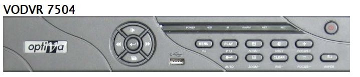

    Front i tył u ciebie wyglądają tak jak na zdjęciu ?

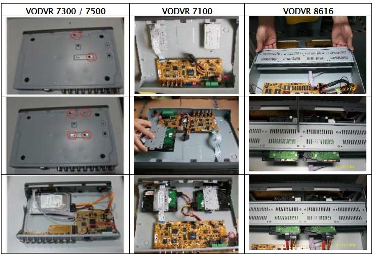

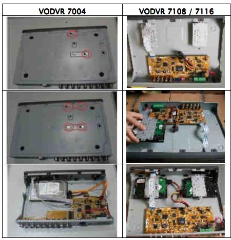

    Ty masz model 7004 niby są pliki restore.bin dzięki którym można coś zadziałać tylko że dla twojego modelu nie widzę konkretnego pliku lecz ponoć model 7504 jest podobny lecz ma więcej portów BNC dla tego jeśli chcesz możesz na własne ryzyko zaryzykować i przeprowadzić procedurę przywracania do ustawień fabrycznych.
    W VODVR_7004_PL-usb.zip masz aktualizację firmware tak przy okazji może się przydać.
    Plik restore oraz opis w załącznikach.
    ŹRÓDŁO
