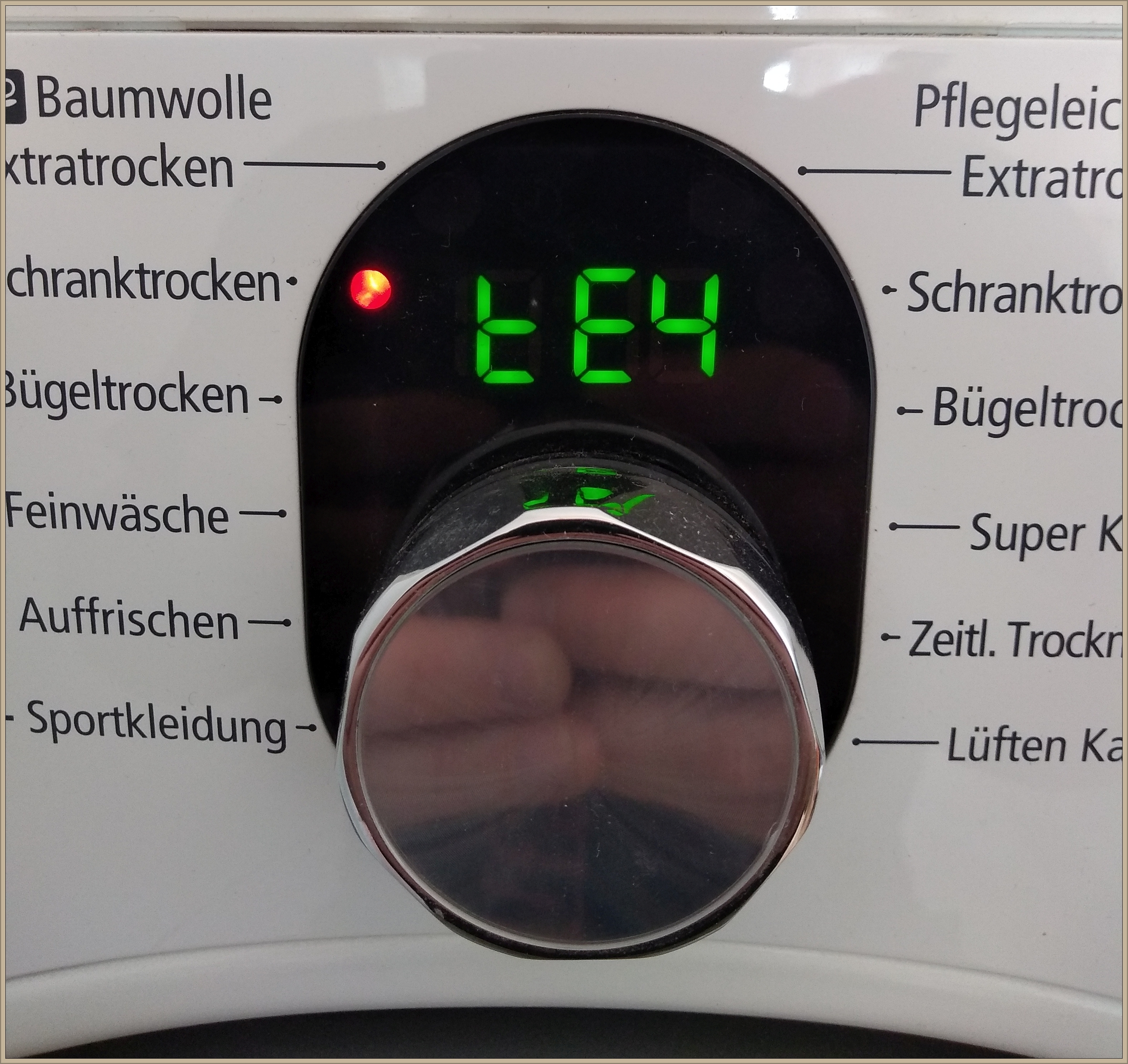

    Suszarka Samsung SDC35702 - wyłącza z tym komunikatem tE4 na wyświetlaczu
    Suszarka Samsung SDC 35702 pracuje ponad 1 min. i się wyłącza z tym komunikatem co na foto. Dodam jeszcze, że sprawdziłem termostaty, grzałkę, filtry wyczyszczone. Działa bez załadowanego prania, a po wrzuceniu ładunku pracuje ponad 1min i się wyłącza.
    Pomoże ktoś z użytkowników?

    Uszkodzony NTC grzałki.

    ntc grzałki czyli czujnik?
    Mogę jeszcze podpytać o lokalizację czujnika? Patrzyłem na allegro żeby mieć wizualizację jak wygląda owalny z gniazdem na wtyczkę. To o ten chodzi?
