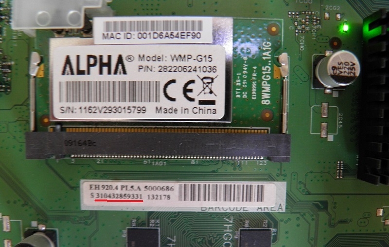

    tadziu47 napisał:
    płyta Main 3104.303.52272
    To jest numer laminatu PCB i nie ma znaczenia, numer płyty jest podkreślony na czerwono na zdjęciu:

    PHILIPS 47PFL9664H/12 - wyświetla się logo i się wyłącza
    :idea: :!:
    Model Number(s) 42PFL9664H/12, 47PFL9664H/12
    Part Number(s) 310432859331, 310432859332
    PCB Number(s) 3104.303.52272, 3104.313.63432
    Chassis Q549.6E LA
    :idea: Poczytaj SM pod to chassis i co masz w trybie SDM?

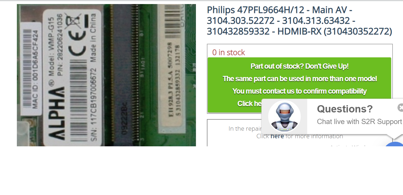

    Weryfikuję nazwę płyty Main: - 310432859332 132178
