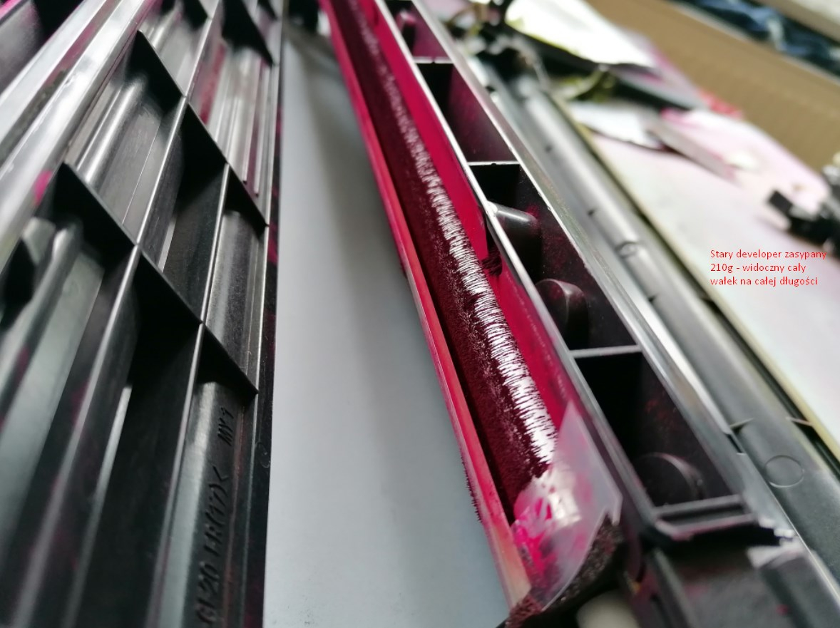

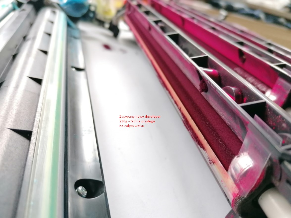

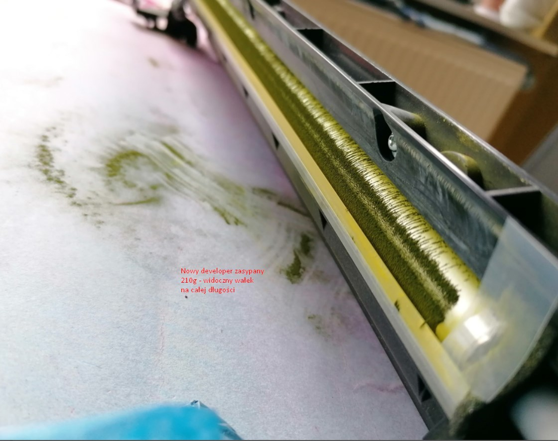

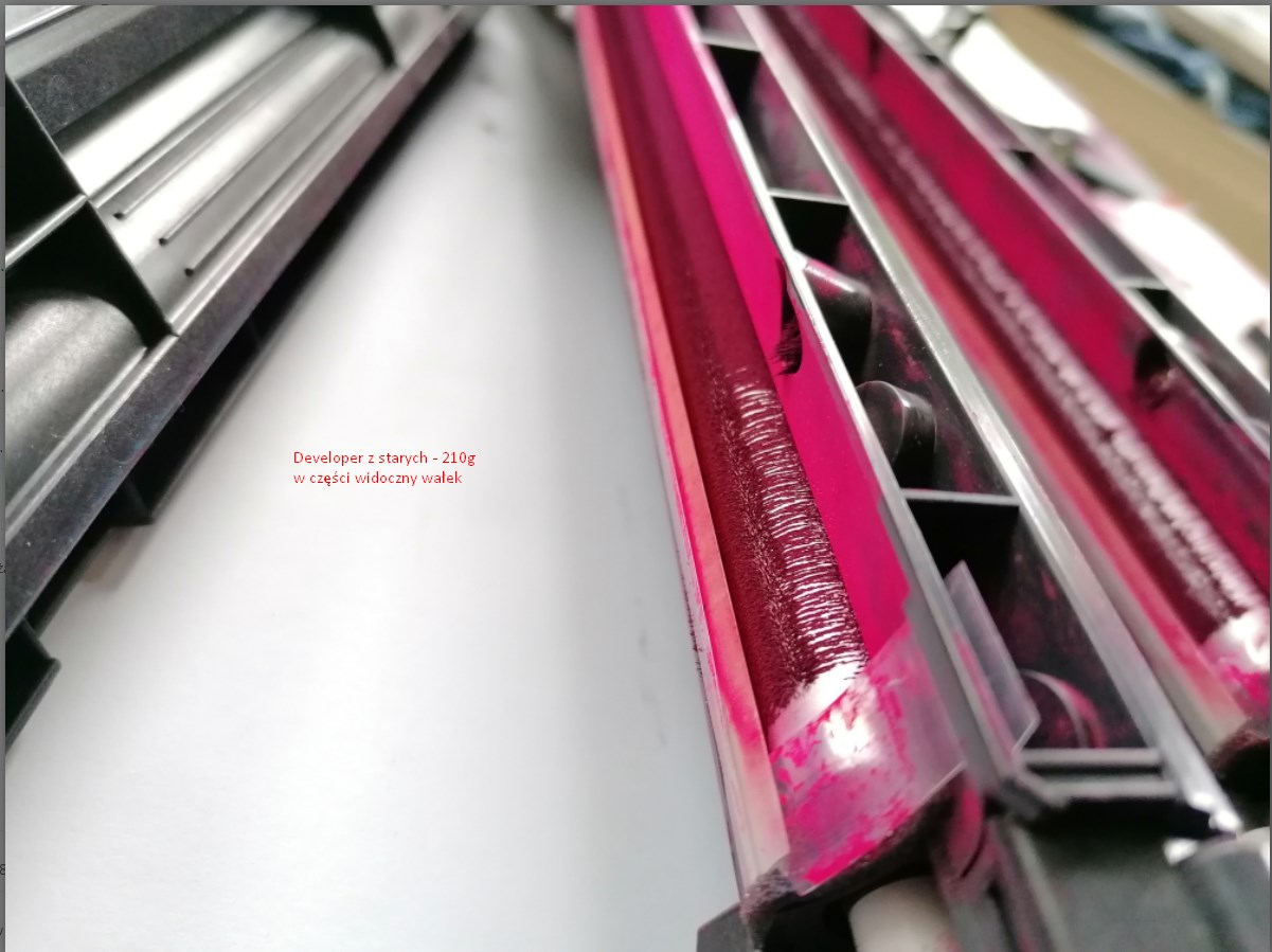

    chciałem wrócić z spostrzeżeniem ale i pytaniem :
    - zasypałem Developer Magenta nowym proszkiem 210g
    - zasypałem Developer Yellow nowym proszkiem 210g
    - zasypałem 2 x Developer Magenta starym proszkiem z innych developerów (również po 210g)
    jak widać na zdjęciach Magenta i nowy proszek jest pięknie oblepiony proszkiem a te z używanych jakoś nierównomiernie i byłoby wszystko niby ok gdyby nie to że żółty Developer na nowym proszku też nie jest ładnie obrany cały proszkiem
    i teraz moje pytanie : czy to normalny objaw czy coś jest nie tak : z developerem, proszkiem ? nie do końca mogę wyciągnąć wnioski z tej sytuacji, jeszcze nie zakładałem ich do maszyny
