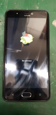

    Witam. Mam problem z tym MyPhone. Nie mogę dokonać twardego resetu. Po wciśnięciu Vol+ i power pojawia się okno jak niżej:
    Jak wykonać hard reset w MyPhone City XL? Błąd przy próbie.

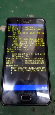

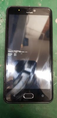

    wybór recovery zwraca taki komunikat:

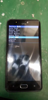

    Kombinacja Vol- i power powoduje wejście w factory mode:

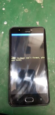

    wybór clear eMMC i taki komunikat:
    Poratuje ktoś podpowiedzią lub firmware? :)

    Zanim zaczniesz wgrywać upewnij się jaki masz procesor. Zamiast wgrywać cały soft możesz wgrać samo recovery lub TWRP i za jego pomocą zrobić hard reset.
    Pamiętaj tez o blokadzie frp.
    Możesz jeszcze na wywróconym robociku wcisnąć kilka razy power.
