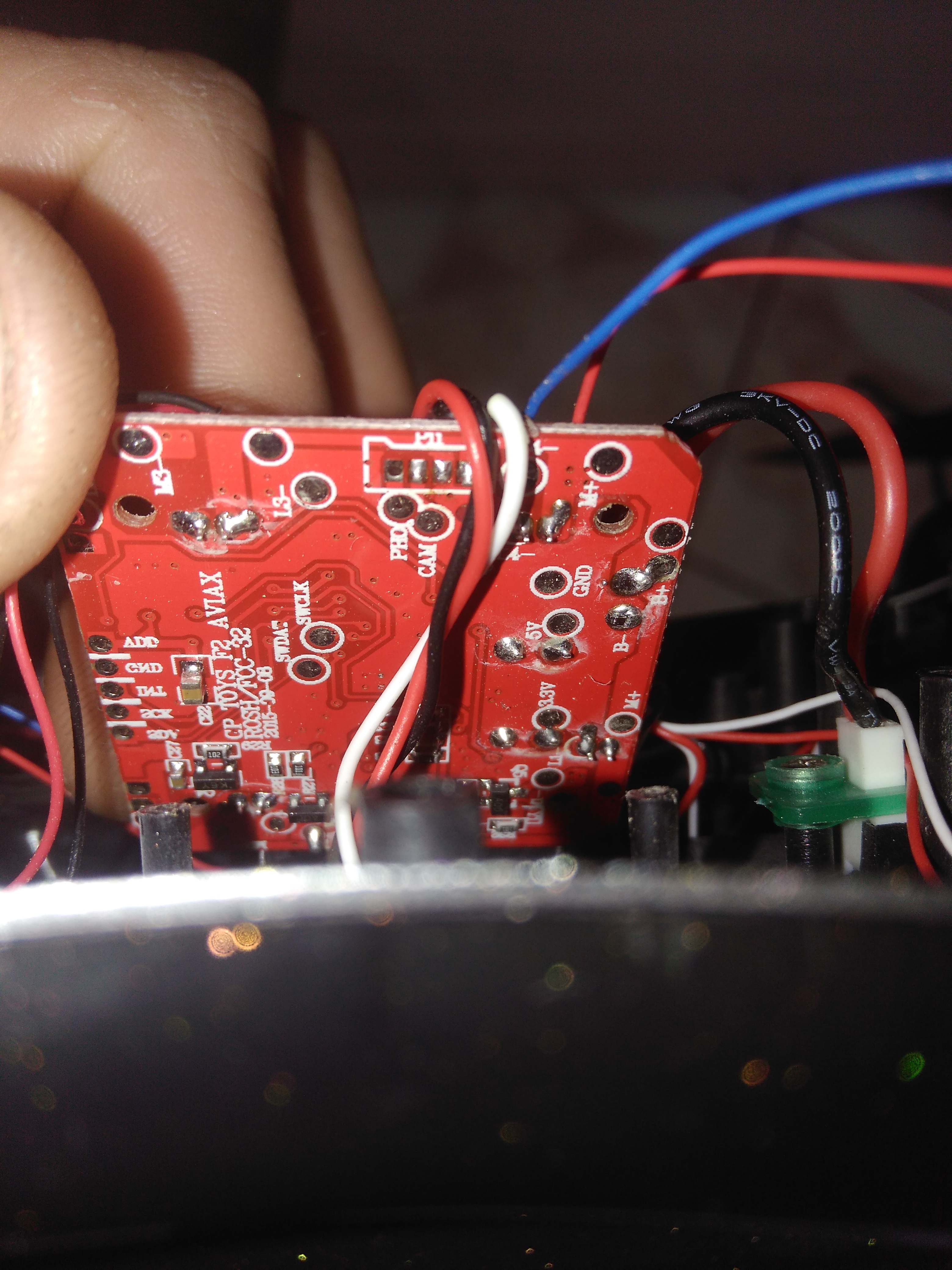

    Witam Panowie, posiadam drona w którym nie działa jeden silnik, po rozkręceniu zauważyłem spalony jakiś element, co to jest za element?
    Naprawa drona Aviax Gptoys- jeden silnik nie kręci się
    Ja tym dronem nie latałem Dodam że silnik przestał działać po wpadnięciu w trawę i tak myślę że element się spalił podczas gdy silnik jeszcze pracował jak był zablokowany czy ( wtedy by silnik się spalił a nie ten element?) Silnik działa po podaniu napięcia .

    Witam. To spalone to tranzystor SMD wydaje mi się że identyczny jak i z lewej strony od wtyczki do silnika. Na pierwszym zdjęciu.

    Być może że przez ten tranzystor silnik nie działa? A jak go sprawnie wymienić jakaś mała lutownica potrzebna..Bo 2 silniki pod jedno wyprowadzenie chyba nie da rady bo drugi tranzystor by pewnie poszedł? I inaczej by silniki pracowały

    Jak najbardziej przez ten tranzystor nie działa. Zanim go wylutujesz wymyj dokładnie go czy druk nie jest nadpalony żebyś podczas wylutowywania nie zniszczył bardziej połączeń lutowniczych.

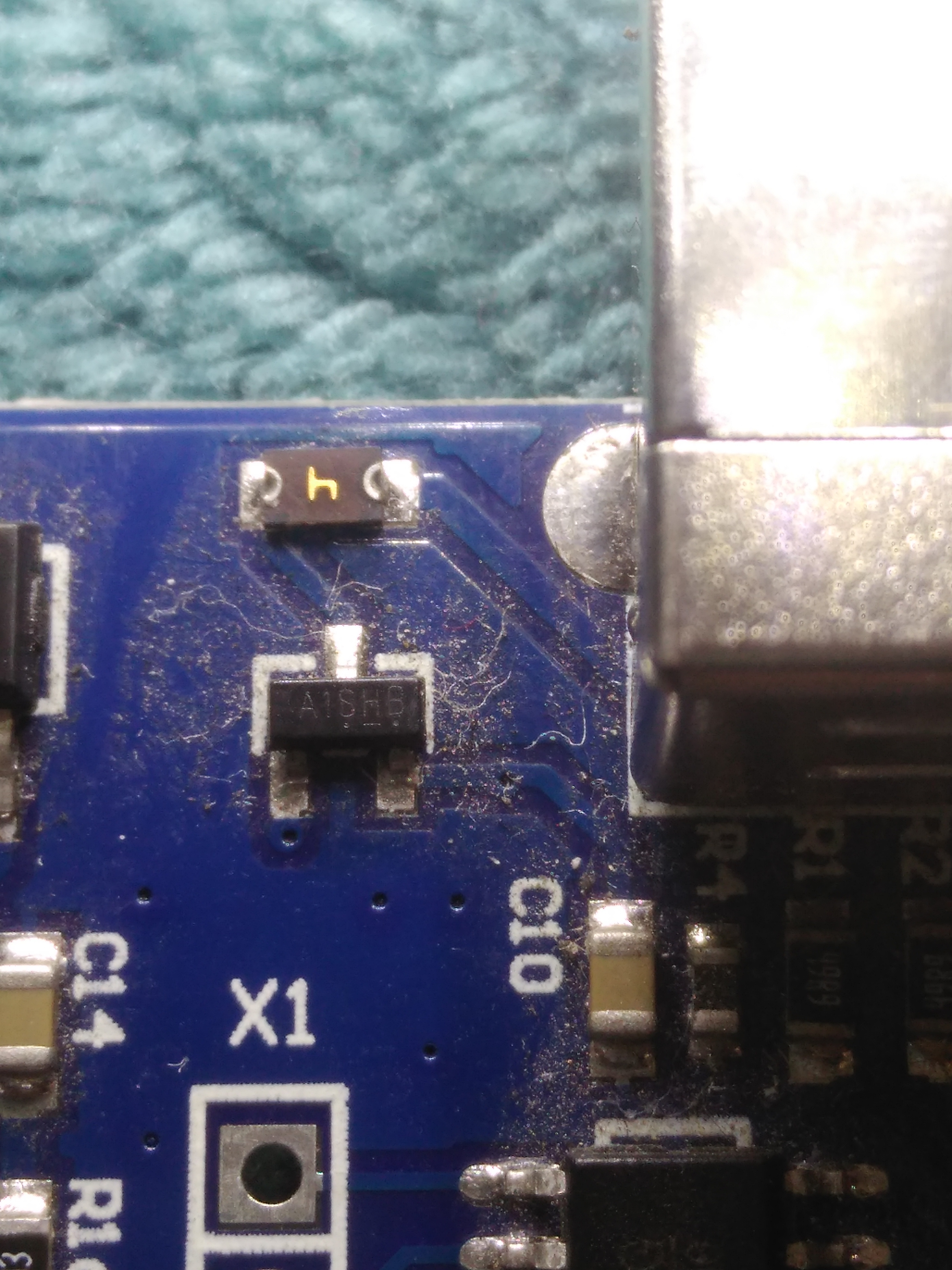

    A co do tego tranzystora dzisiaj już nie kupię , ale mam uszkodzone Arduino i tam jest podobny tranzystor tylko nieznam parametrów nadaje się taki? Naprawa drona Aviax Gptoys- jeden silnik nie kręci się

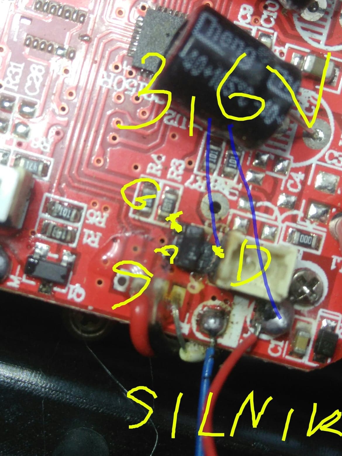

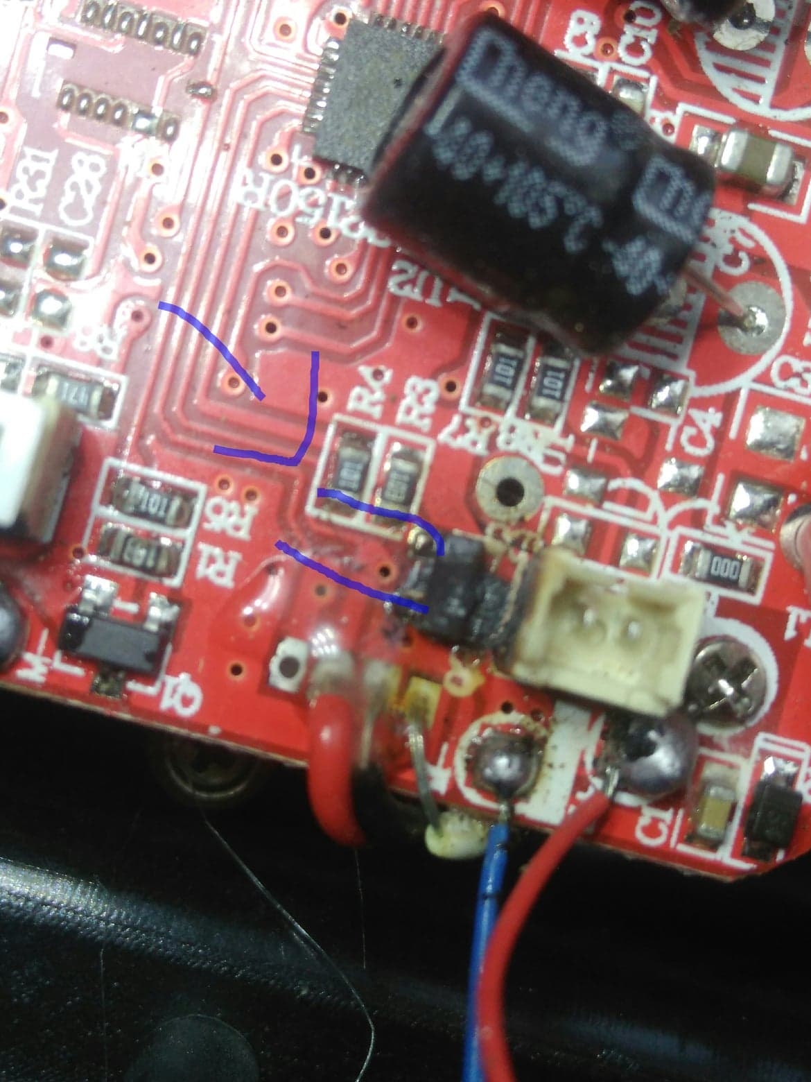

    Nie wiem czy z tego zdjęcia coś wyczytasz wczoraj je robiłem i nie chciałem już odlutowywać tych kabelków
    To jest ta strona u góry są wyprowadzenia tego niedziałającego silnika czerwony niebieski
    Możesz mi rozjaśnić, na nóżkę G tranzystora jest podany sygnał PWM? czy tranzystor jest sterowany napięciem ? nie rozumiem sprawdzałem miernikiem bez tranzystora między wyprowadzeniem na płytce G- bramka a S- źródło to jak dodawałem gazu na pilocie to wartość malała.
    A jak dałem tranzystor irf540n mosfet i gdy tranzystor zaczął przewodzić to między nóżką D -dren a wyprowadzeniem silnika było 3,6V a silnik sie ruszył co robie nie tak może nie taki tranzystor , wygląda na schemacie taki sam może parametry się nie zgadzają?
    Dodam że jak podłączyłem tranzystor mosfet z kanałem P to silniczek od razu ruszył nie musiałem dodawać gazu na pilocie, ale nie oto chodzi. Tranzystor ma sterować prędkością?

    Witam - proszę wybrać mosfet N o małym napięciu VGs w granicach 2,5V .
