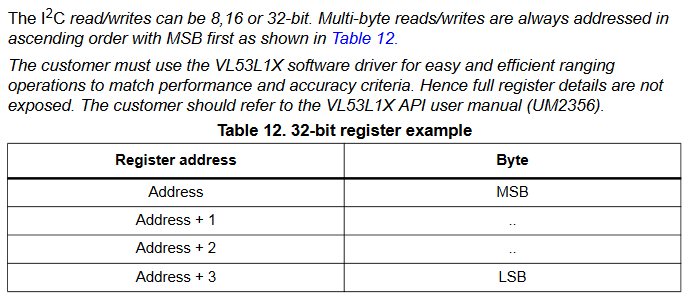

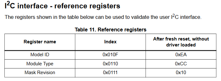

    Adres czujnika odległości to 0x52. By sprawdzić komunikację zgodnie z sugestią producenta odczytuję zawartość rejestru 0x010F pod którym ma się znajdować 0xEA.
    LPC1114 i VL53L1X: Błędy w kodzie biblioteki I2C - jak naprawić?Captur..PNG (16.41 kB)Musisz być zalogowany, aby pobrać ten załącznik.
    Oto funkcja odczytująca jeden bajt ze slave. Odczytuję jeden bajt oraz zapisuję trzy, jeden to adres urządzenia z bitem read (0x53) a dwa pozostałe to adres rejestru zgodnie z rysunkiem poniżej.

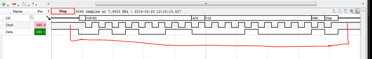

    Oto co odczytuję ze sniffera
    LPC1114 i VL53L1X: Błędy w kodzie biblioteki I2C - jak naprawić?Captur..PNG (9.79 kB)Musisz być zalogowany, aby pobrać ten załącznik.
    Program co jakiś czas powinien odczytać zawartość rejestru 0x010F a dzieje się coś dziwnego. Program od razu po wysłaniu adresu z bitem read 0x53 (0x29 i 0x1) wysyła bajty. Co ciekawe te bajty nie są losowe. Za każdym razem gdy resetuje zasilanie są one identyczne tj. 0x01, 0x29, 0x02, 0x10, 0x00 itd..
    Poniżej screen pojedynczej ramki
    LPC1114 i VL53L1X: Błędy w kodzie biblioteki I2C - jak naprawić?Captur..PNG (19.73 kB)Musisz być zalogowany, aby pobrać ten załącznik.

    Żeby to działało, to przecież najpierw musisz wysłać adres urządzenia z LSB ustawionym na zero (zapis), potem te 2 bajty adresu, potem zrobić "repeated start", znów adres urządzenia z LSB ustawionym na 1 (odczyt) i dopiero odczytać ten jeden bajt o który Ci chodzi.

    Dzięki wielkie za pomoc. Wszystko teraz działa.
